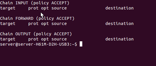

Kann mir sonst höchstens noch vorstellen, daß iptables schuld ist. Was sagt denn ein
Code:
sudo iptables -L
auf dem Server?
Zu 1. Ja ist gestartet und die Seite bekomme ich auch angezeigt.
Hrm, im Thread zu deiner verlinkten Anleitung hatte jemand das gleiche Problem, konnte es aber mit dem Installieren und Konfigurieren eines GUIs für die Firewall lösen. Probier’s mal damit.
