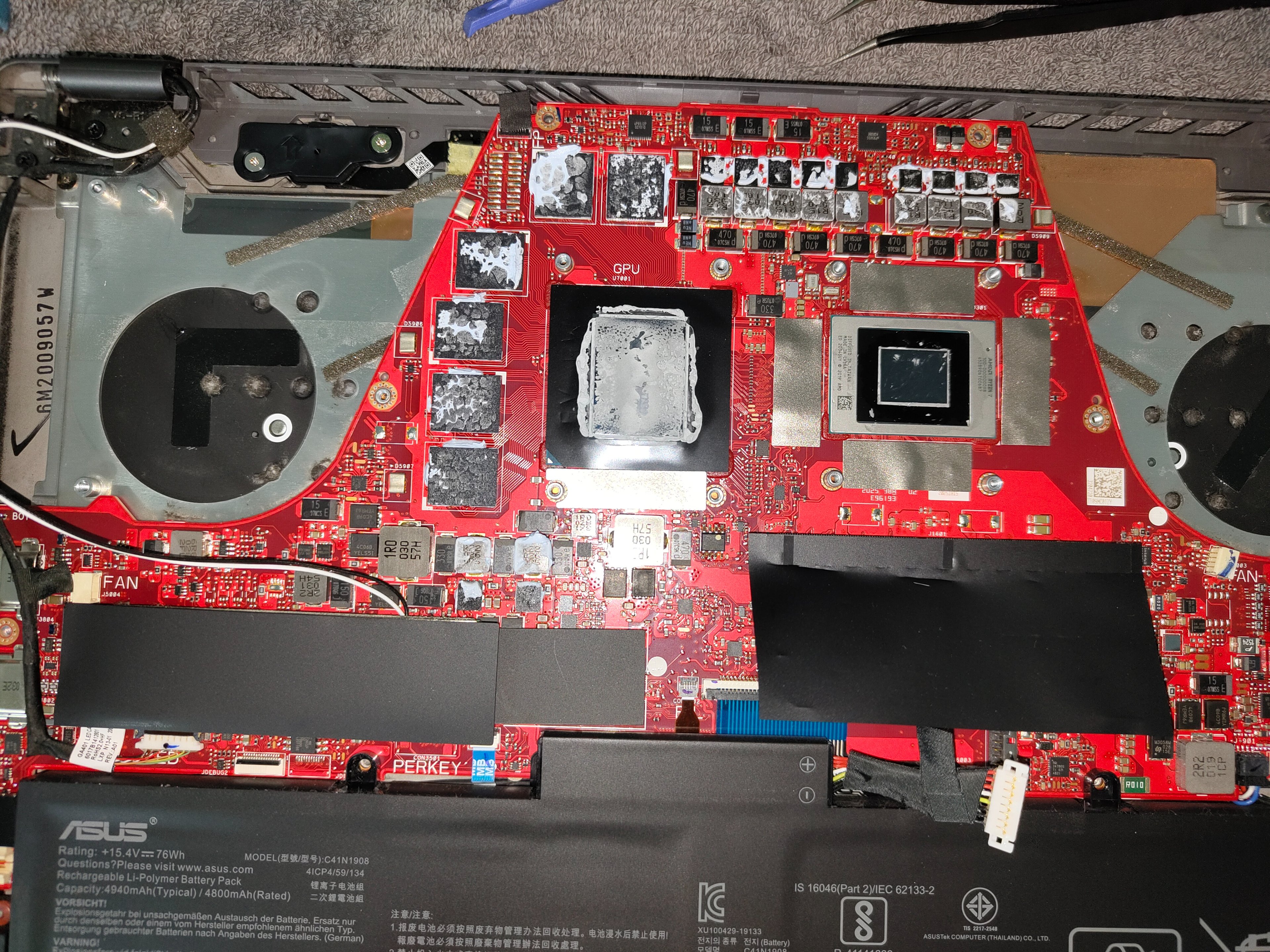

War denn z.B. auf dem VRAM usw auch Wärmeleitpaste? Da sind normalerweise Wärmeleitpads - und die braucht es auch bei einem Wechsel wieder, weil der Abstand für Paste zu groß ist. Für die Zukunft: das ist die goldene Regel beim Wechsel. Wo vorher Pads waren (Spawas, VRAM usw.) auch wieder Pads in der richtigen Dicke verbauen.

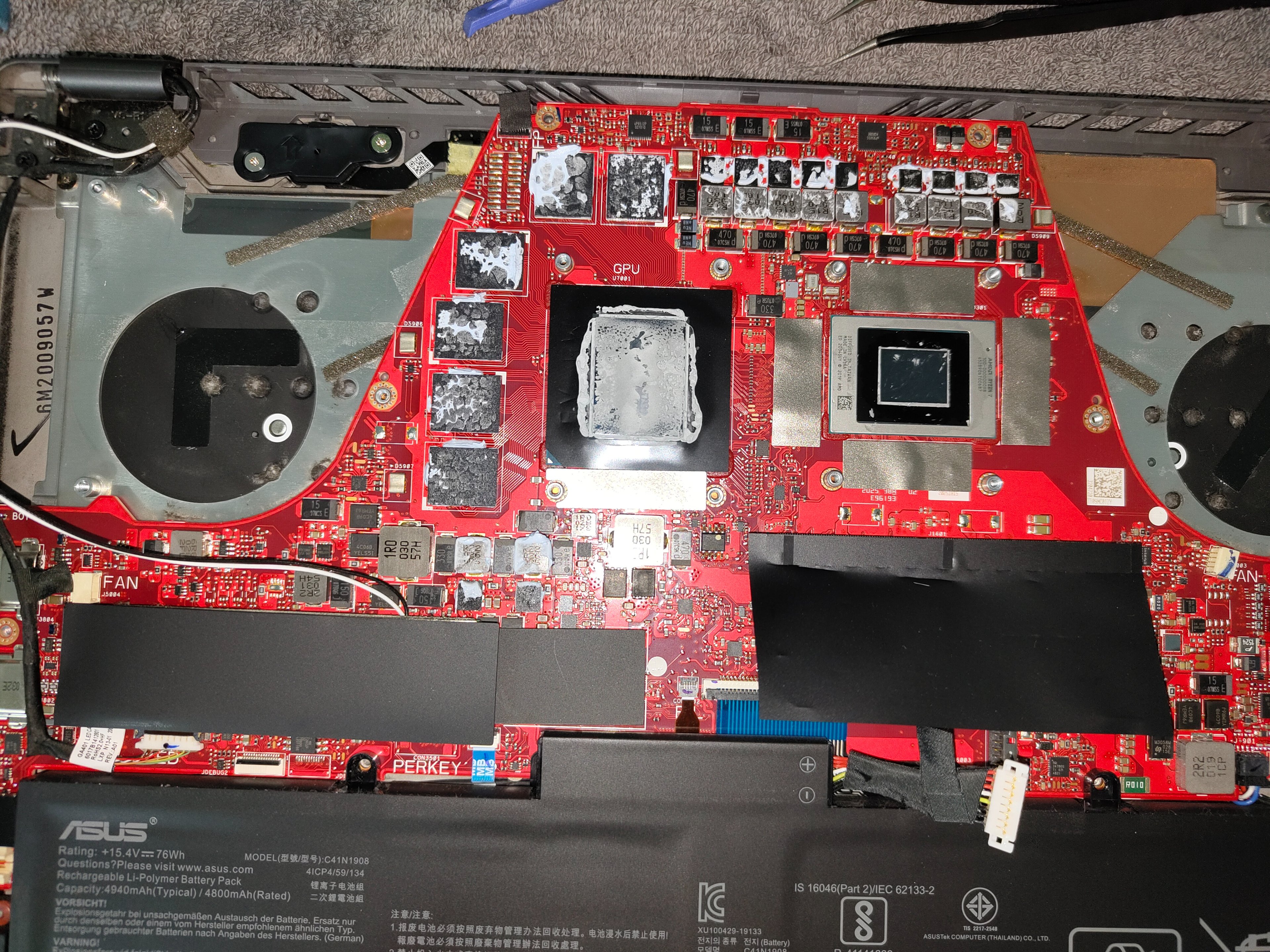

Anbei vorher Foto (bis auf CPU, die war da schon gereinigt).

Aber auf dem vorher Foto ist doch Paste zu sehen und keine Pads

Wenn du 30min danach gezockt hast dann wird da gar nichts mehr feucht gewesen sein oder hast du die ganze Flasche übers Mainboard gekippt? Und das was wahrscheinlich auf den VRMs und VRAMs drauf ist Thermalputty. Code43 heißt erstmal das es nicht ganz tot ist und noch Hoffnung gibt.
Schließt ja nicht aus, dass der Vorbesitzer da nicht bereits mal einen unsachgemäßen Wechsel vollzogen hat. Ich kenns halt nur mit Pads, aber mittlerweile gibt es wohl auch vereinzelt Modelle wo nur Paste verwendet wird. Müsste man mal nach einem Video von genau deinem Modell suchen, in welchem das Gerät geöffnet wird.
