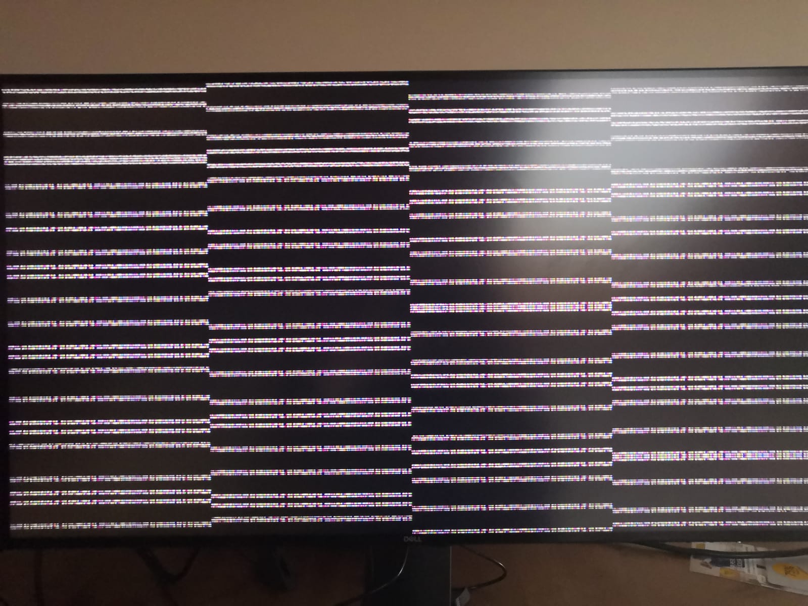

ich habe mir ein neues System mit folgenden Komponenten zusammengebaut:
CPU: AMD Ryzen 5 3600
SSD: WD Blue 1TB SN550 M.2
MB: Gigabyte X570 I Aorus Pro WIFI AMD X570
Netzteil: Corsair SFF 450W Platinum
Ram: 16GB Corsair Vengeance LPX LP schwarz DDR4-3200 DIMM CL16 Dual Kit
  • Bei der Installation des Grafikkarten Treibers kommt es zu einem "krisseligen" Bild (Ich dachte dass ist so was wie "Treiber aus dann an", Hardware neu anmelden, ...).Siehe Bild

Gerade mal ins BIOS gegangen, dort habe ich überall Streifen mit Pixelfehlern.

Ich weiß ehrlich gesagt nicht, wie Ich da helfen soll... Würde vielleicht systematisch alles ausschließen, angefangen von Kabeln über Monitor bis hin zu Windows Installation und wenn es blöd läuft das Board.
Aber am leichtesten wäre erstmal Monitorkabel und den Monitor mal durchtauschen. Das man da irgendwie den Fehler mal eingrenzen kann.

Blöder Fehler der auch noch keinen Sinn ergibt.... Klingt irgendwie nach Board. Kannst du das ausschließen? Die Karten woanders Mal getestet?
Die Karten kann ich zur Zeit leider auf keinem anderen System testen.
ich schicke das Board jetzt zu MF zurück, als Defekt/Reparatur. Vielleicht habe ich da einfach ein gebrauchtes oder von vorne rein defektes Gerät erwischt ...
