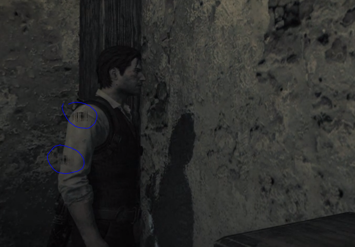

Die Karte hat in Games (nicht allen) eine Art Flimmern unterschiedlicher Art. Hier ein Beispiel mit "Barcodes". Es fällt auf, dass es hauptsächlich helle Flächen sind. In anderen Spielen ist es nur in Spiegelungen oder bei Regen Effekten und so weiter.
Wenige Spiele starten erst gar nicht oder stürzen direkt ab.

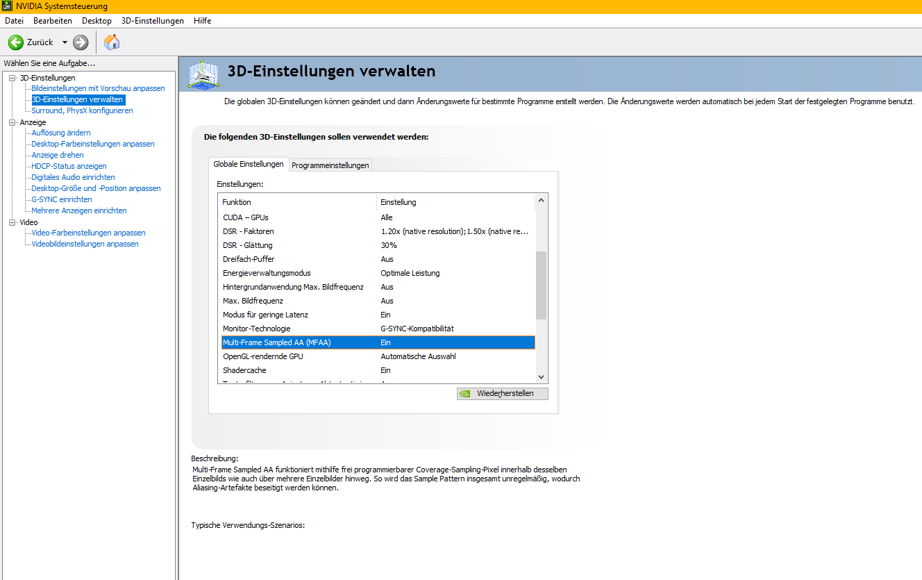

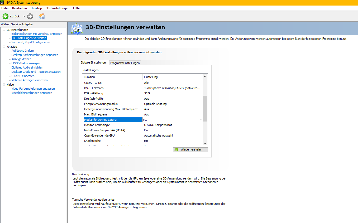

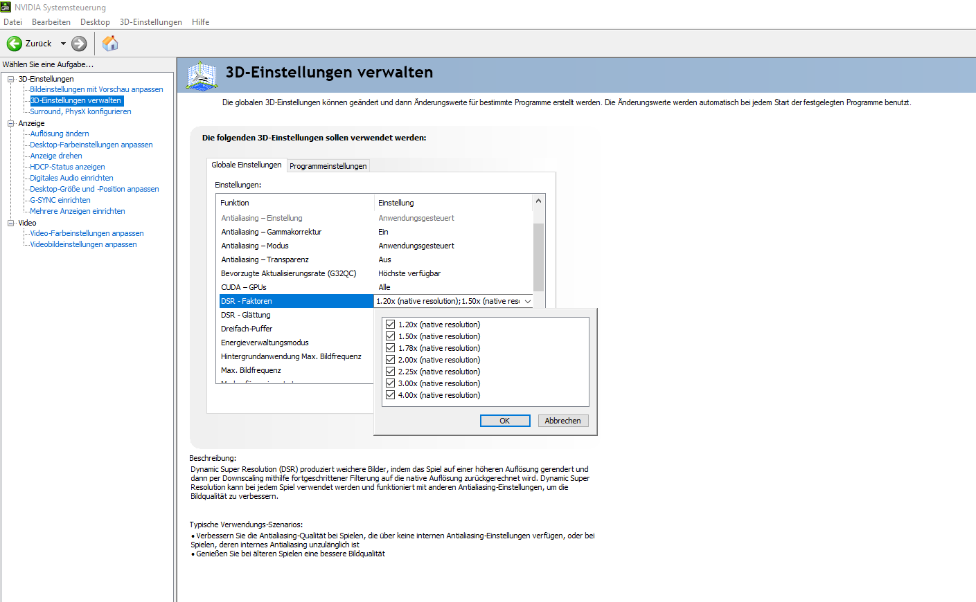

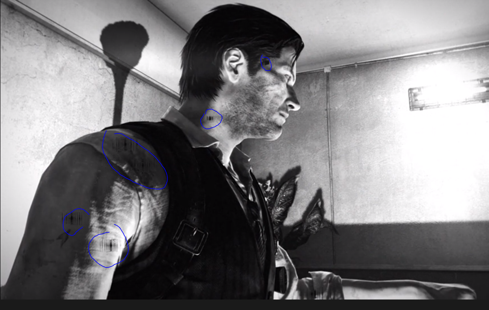

Das Spiel The Devil Within (Das sind doch Screenshots aus dem Game wenn ich mich nicht ganz täusche) hat bei mir an einigen Passagen auch einige Grafikfehler ähnlicher Art gezeigt mit meiner RTX 2070 Super. Wenn ich die Settings im Treiber so setze wie ich dir gleich poste ist das Problem zumindest bei mir verschwunden mit dem Treiber 466.11.

Er hat die Einstellungen nun mit beiden Treibern durchprobiert. leider ohne Erfolg. Immer noch die gleichen Probleme. In Witche 3 hat er z.B. kurzes aufflackern von langezogenen texturen/objekten die durch die welt ziehen. das sieht man aber nur 1 sek maximal.

Temperaturen mal überprüft? Diese langgezogenen Objekte kenne ich allem wenn die Grafikkarte überhitzt. Die Artifakte im ersten Bild sehen irgendwie nach GPU-Speicher aus. Wenn jetzt noch langgezogene Texturen dazu kommen die (soweit ich weiß wieder eher für Grafikkartenprozessor sprechen) würde ich einfach mal annehemen, dass das Ding entweder nicht genug Saft bekommt, zu heiß wird oder nicht richtig im Rechner sitzt.
