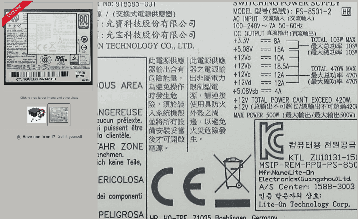

781620
Quelle: ComputerBase User trip89 (weil ich gerade zu faul bin selber ein Foto zu machen)

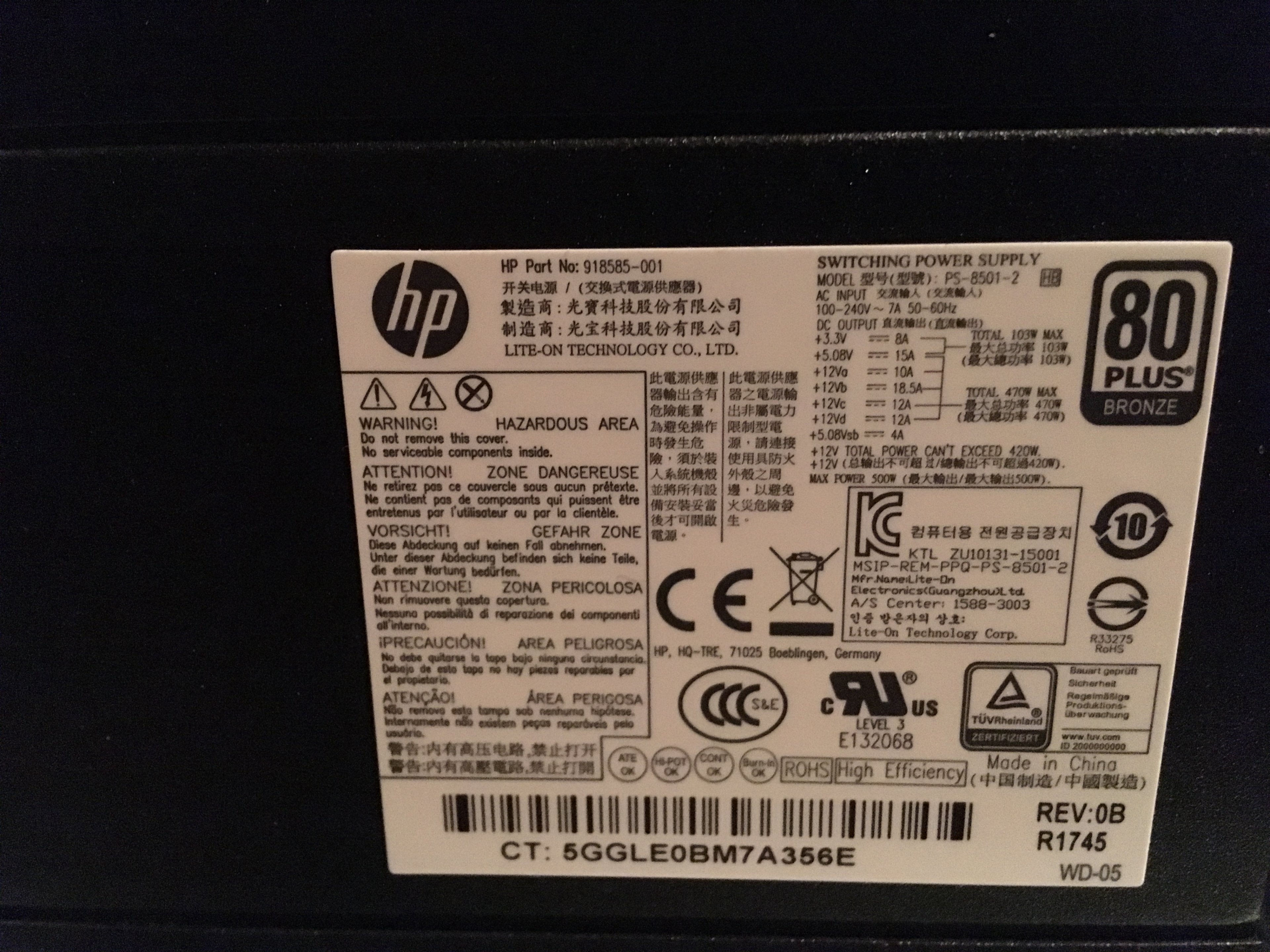

Ich bin mir jetzt halt nicht wirklich sicher, da ich 1. gehört habe, dass man es machen kann und alles funktionieren sollte, und 2. dass das Netzteil dadurch beschädigt werden kann.
Ist 80+ Bronze gut für eine RTX 2070?
Reichen 500W, obwohl als empfohlener/ mind. Wert 550W angegeben ist?
Könnte mir bitte jemand weiterhelfen? Ich bedanke mich jetzt schon für jeden, der einen netten hilfreichen Kommentar hinterlässt.
Ja es reicht.
Und nein, ein Netzteil wird dadurch nicht beschädigt.
Wenn es nicht reicht, geht der PC unter Last höchstens aus.
Wenn das das selbe ist wie bei dir (wie kann man eigentlich nur so faul sein?), dann lies einfach mal den Aufkleber richtig. Das steht eindeutig dort, dass es nur 420Watt bereitstellen kann auf 12Volt.
laut CB-Test der 2070 braucht die Karte mit Standardtaktraten 186 W (Link), wenn ich noch 100 W für die CPU dazu rechne und 50 W für andere Komponenten (HDD, SSD, DVD-LW, Ram-Riegel und sonstiges) sollte genügend Luft sein. Was du aber noch kontrollieren solltest, ob du den 8Pin-Stecker für die Grafikkarte besitzt.

Einerseits machts du hier einen guten Beitrag, andererseits hast du dir das Ettiket nicht mal richtig angeschaut und redest von 500 Watt, welches das Netzteil auf den relevanen Leitungen nicht anbietet.
Warum so halbherzig?
Reaktionen: elvis2k1
sry my fault :(
hab die 500 nur aus seinen ersten post übernommen LiteOn konnte ich erkennen und war mir bekannt
da ich das hier aber am Anfang nur auf dem Handy gesehen habe und der zoom da bescheiden geht habe ich das Bild nicht im Detail angesehen
schon klar das eig nur die 12 volt leistung relevant ist und nicht unbedingt die Max Combined

Danke erstmal für die zahlreichen Antworten,
so wie ich das jetzt in den letzten Nachrichten herauslesen konnte, würdet ihr es mir nicht mit dem Netzteil empfehlen, oder?
Wie bereits geschrieben:
Wenn das System nicht übertaktet ist, keine 5 Festplatten, AiO WaKü und noch 8 USB Geräte dran hängen, dann reicht das NT.
Ich habe eine 1070 (angeblich noch ineffizienter als eine 2070) mit nem ryzen 2600x mit einem nur 400 W NT (Bequiet PurePower) und es ist Prime + Furmark stable.
Ja, Reserven haben ist immer gut, aber man kann es auch übertreiben.
Wie wärs mit einbauen und ausprobieren?
Es wird laufen und dein Rechner wird nicht explodieren oder in Flammen aufgehen.
Sonst würde es nicht drauf stehen...
