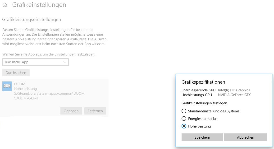

Guck auch mal in Windows 10 in den Einstellungen nach "Grafikeinstellungen". Dort kann man jedem Programm zuordnen, ob die GPU oder die IGP genutzt wird, vielleicht ist da auch was verdreht.
https://scr.wfcdn.de/17661/Windows-10-Redstone-4-1521025265-1-12.jpg
Edit: Bild hochgeladen, bei mir lief neulich irgendwann urplötzlich Doom verdächtig lahm.
