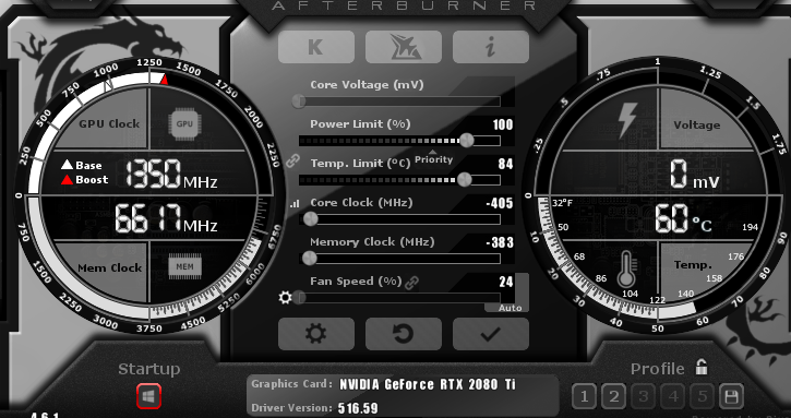

Dann habe am Takt herum gespielt (zugegeben weiß ich so gut wie garnichts über oc oder in dem Fall underclocking, und aufeinmal liefen die Spiele wieder für längere Zeit, haben allerdings wieder angefangen zu crashen dann bin ich weiter mit dem Takt nachunten gegangen mittlerweile bin ich auf
-400 Core Clock
-370 Memory Clock
Die Spiele crashen mit diesen Einstellungen nicht mehr aber auch nur weil ich jedes Spiel auf niedriger Grafik spiele. Würde ich auf Ultra stellen würde es wieder anfangen zu crashen. natürlich geht dadurch die Qualität des Spielens rapide nach unten und ich muss jede Sekunde fürchten das mein Spiel crasht oder meine Spiele einfach nicht mehr gut aussehen können da es sonst zum Absturz kommt.
