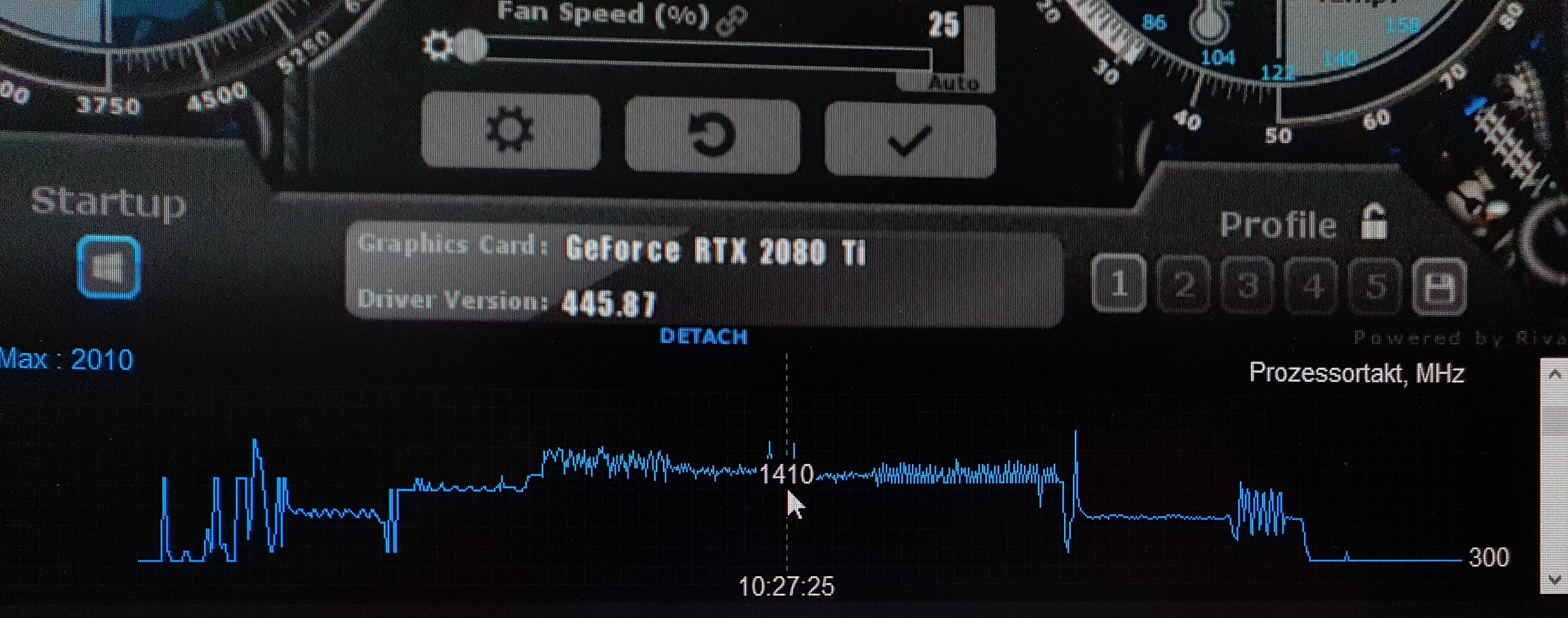

Die Grafikkarte ist per Riserkabel angeschlossen. Ich hab das Kabel ausgesteckt und ordentlich wieder eingesteckt und die x16 Verbindung war da. Vielen Dank für die schnelle Hilfe und die zahlreichen Ideen.
Scheinbar gab es nicht nur das Problem, sondern noch ein weiteres: Die Grafikkarte taktet sehr niedrig...

Naja, entweder Dein Riser hat ein Problem, oder Du hast beim Umbau was beschädigt oder eine nicht passende Wakü montiert.
Wieder auf den Loop, zurückbauen auf Lukü, ohne Riser testen.

Auch möglich, daß irgendein Bauteil, das keinen Tempsensor hat (spannungswandler z.B.) keinen oder zuwenig Kontakt hat.
Riser könnte es sein, checke ich mal. Beim Umbau war ich extrem vorsichtig, aber ausschließen kann ich es nicht. Der Block ist definitiv der passende Block für die Grafikkarte
Kann natürlich sein. Rückbau auf Luft, um das zu prüfen, versuche ich (vorerst) zu vermeiden.
