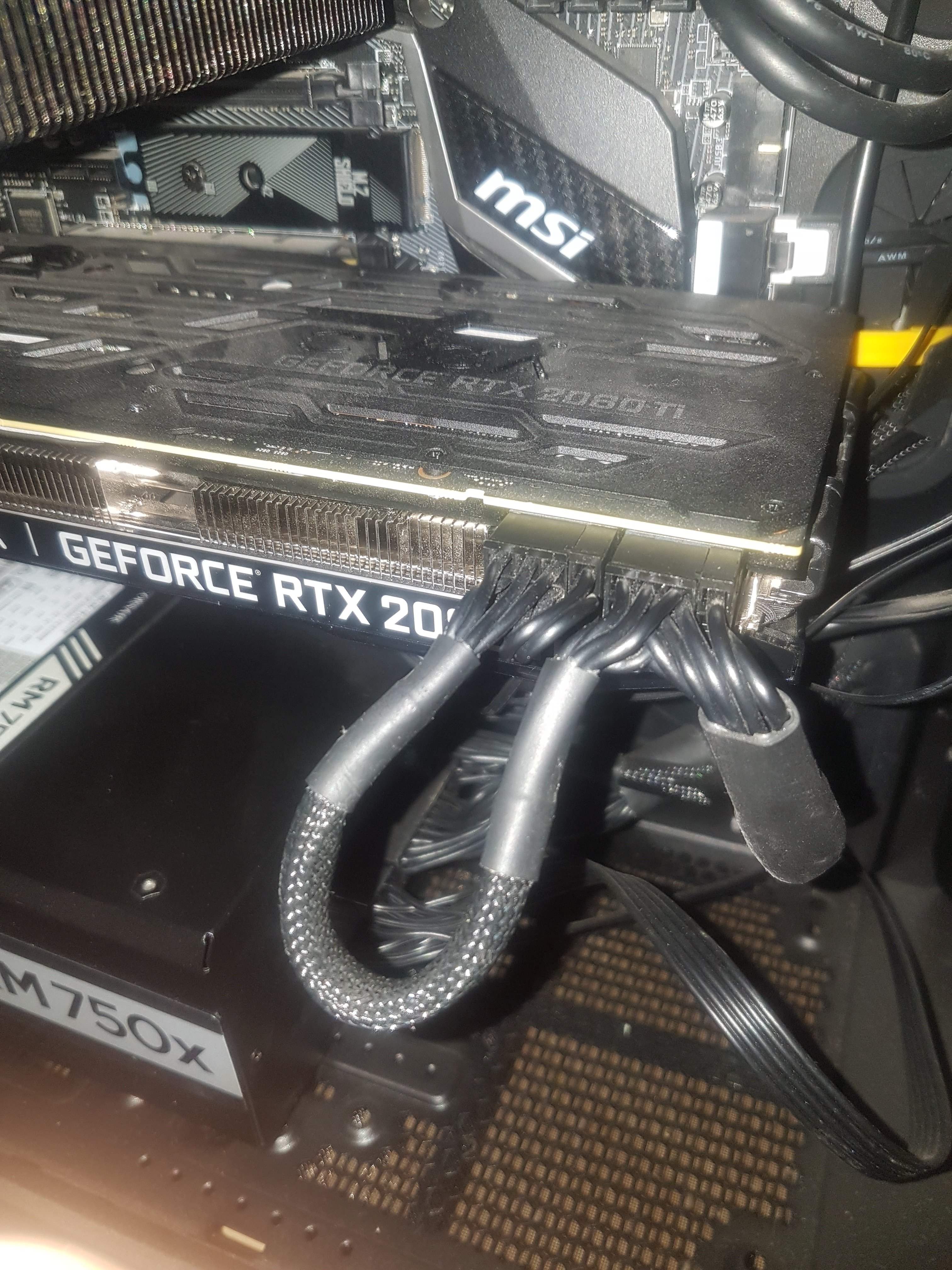

Es führt 1 Kabel vom Netzteil zur GPU und teilt sich aufm weg und besetzt alle pins der graka ich hab sie persönlich nicht übertaktet aber ich glaube vom Werk aus würde sie leicht übertaktet

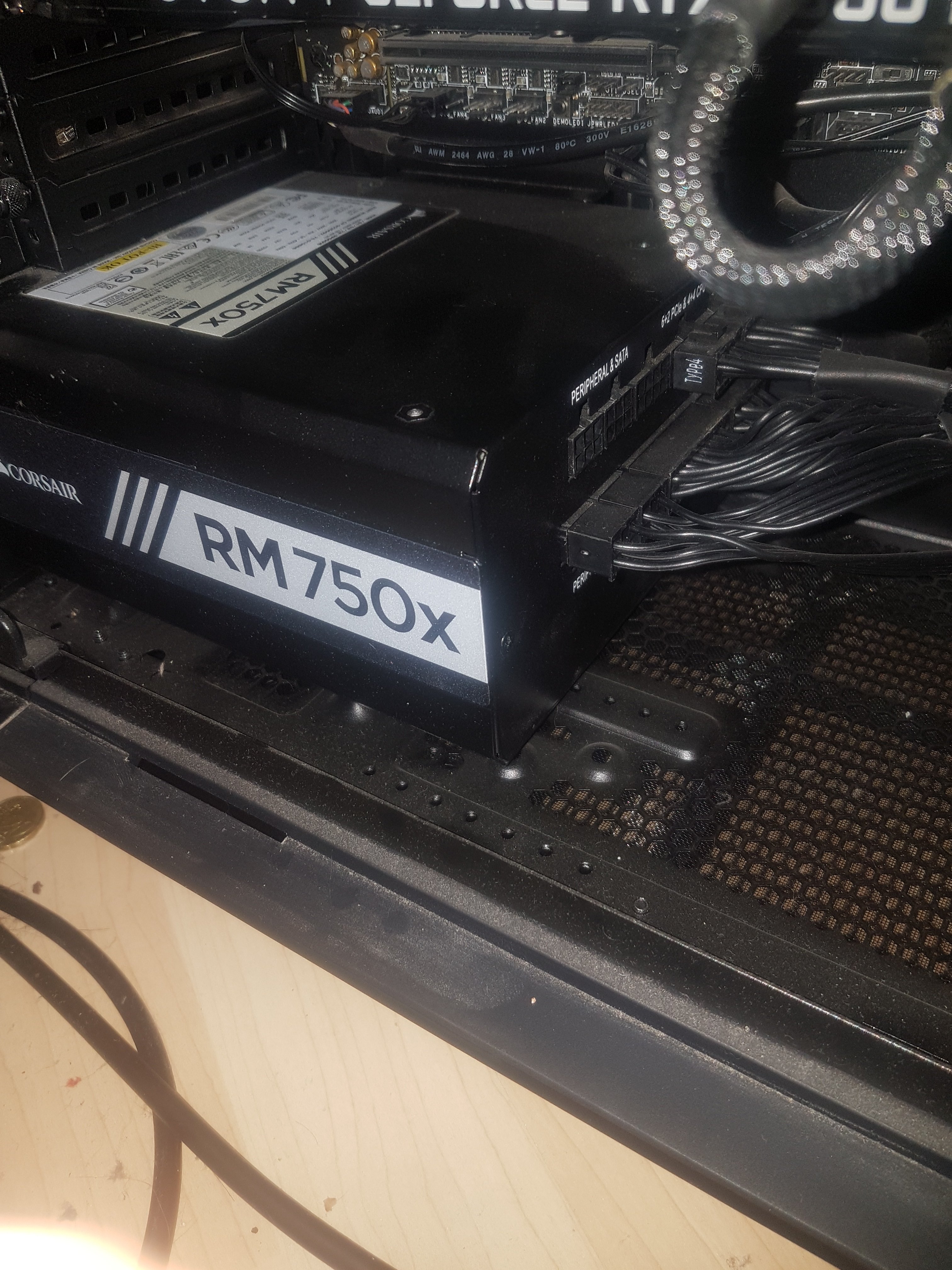

Mach mal Bilder vom Netzteil, wegen der genauen Bezeichnung. Und vom Anschluss der Grafikkarte.
