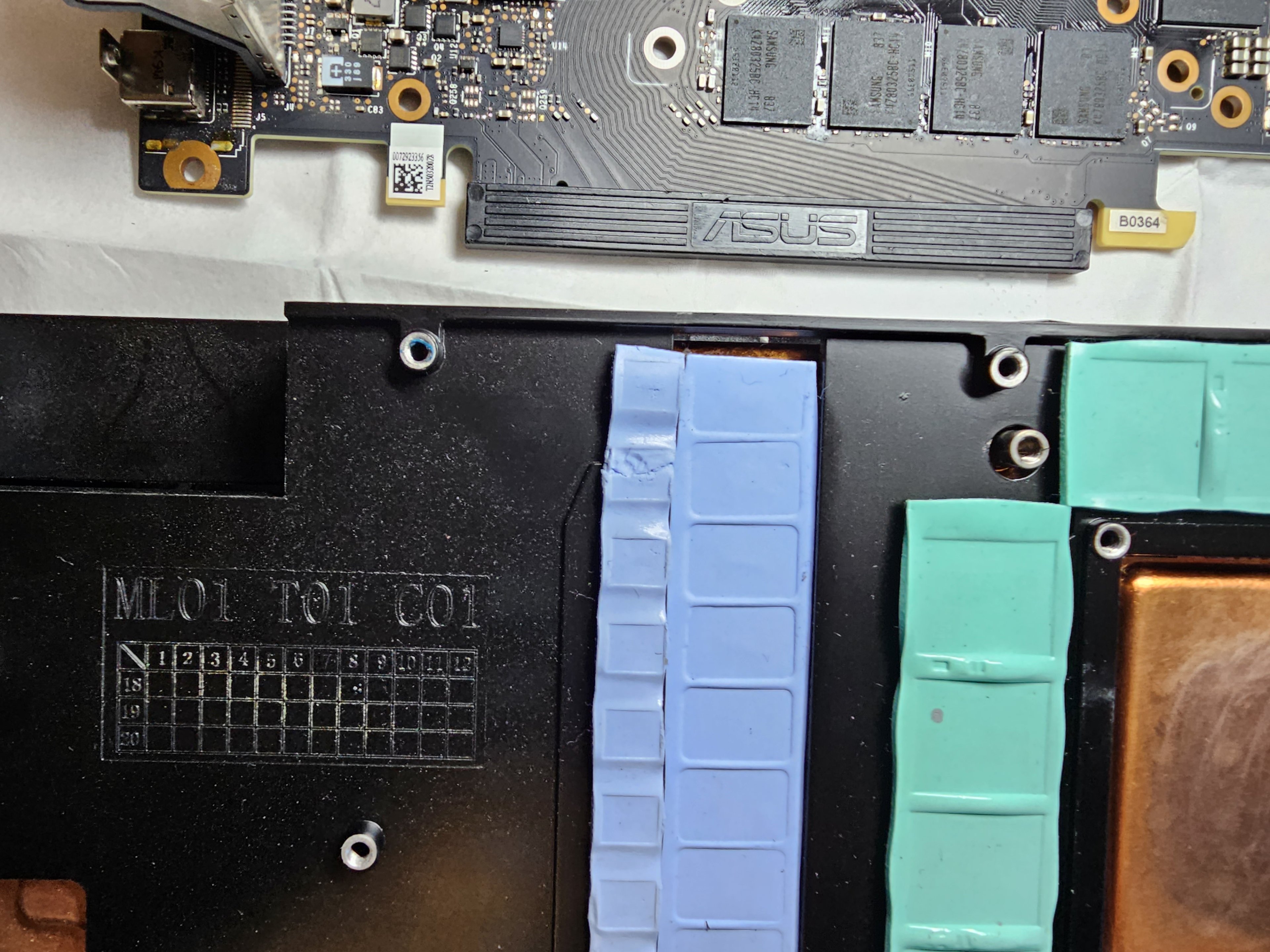

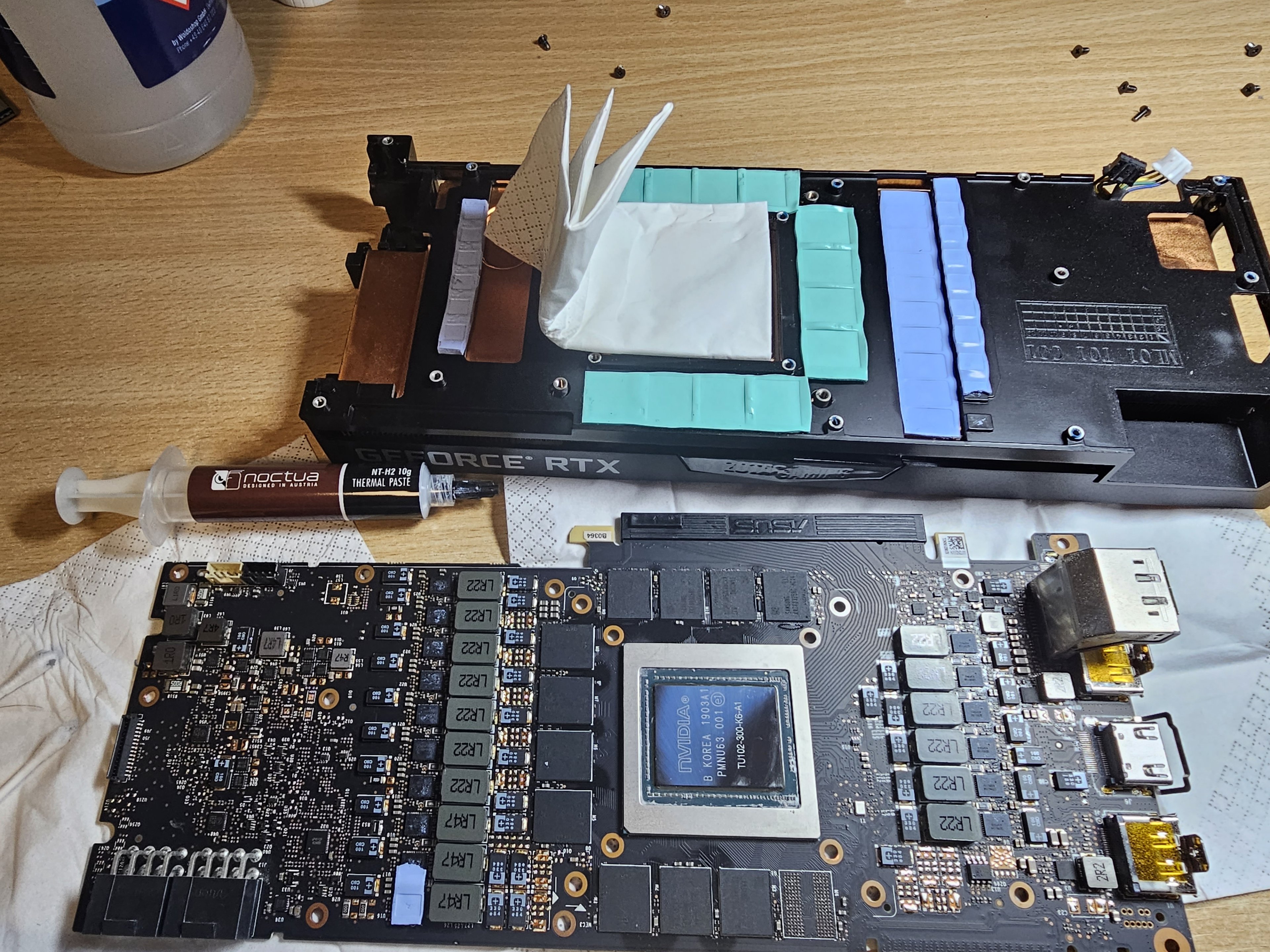

Habe eine Zotac RTX 2080 Ti twin fan via Kleinanzeigen gekauft mit Erklärung, dass kaum genutzt und seit 1,5 Jahren quasi unbenutzt. Habe die Karte bei mir eingebaut, soweit scheint die Leistung ok zu sein in 1440p, jedoch fand ich sie immer etwas zu warm. Unter Volllast GPU Temp bei ca. 80°, Hot Spot 95°. Darum hatte ich beschlossen die WLP zu tauschen. Dabei ist mir (leider zu spät aufgefallen), dass bei der Demontage des Kühlkörpers ein Riss zwischen der Wärmeleitpads der Spannungswandler (??) Entstanden ist und eine Hälfte auf dem Kühlkörper und ein Teil auf der GPU geblieben ist.

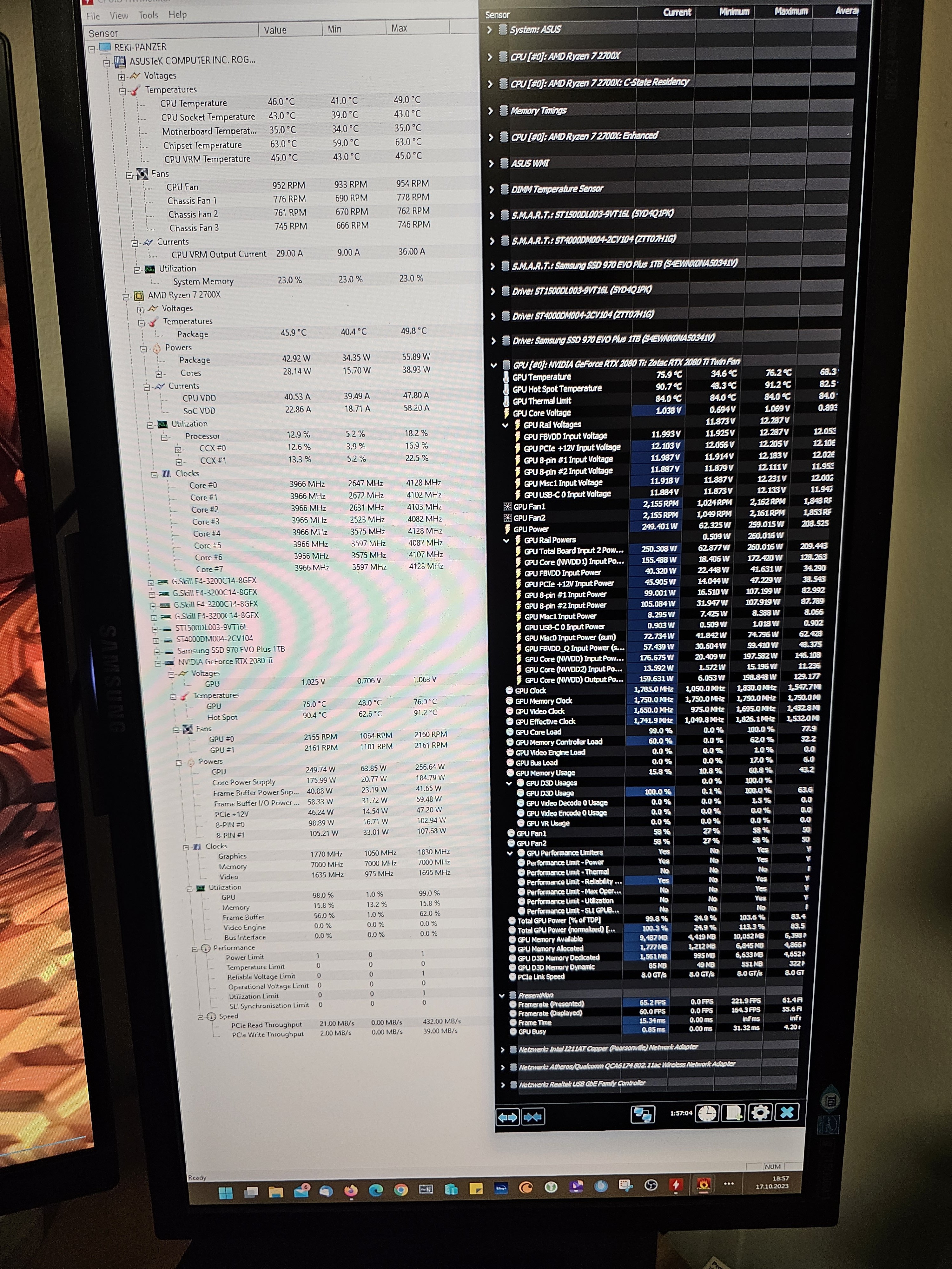

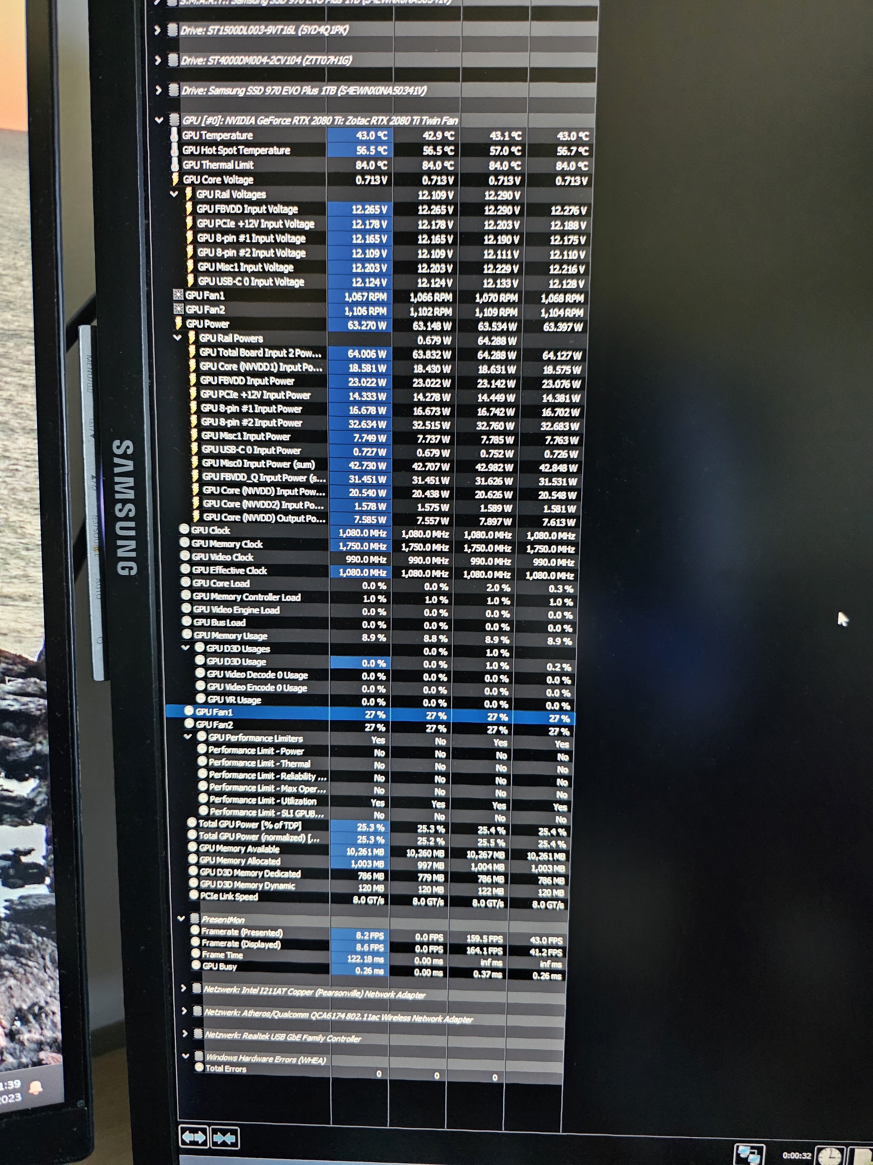

-> Neuester Treiber via Geforce Now installiert. Habe 3 Monitore parallel am laufen, nur dieses Spiel aktiv. Andere Programme im Hintergrund auf. Temperatur ist tatsächlich um ca 4°- 5° Kühler (Last), im Idle fängt sie nun bei 30° an, vorher direkt 40°, Siehe Bilder.

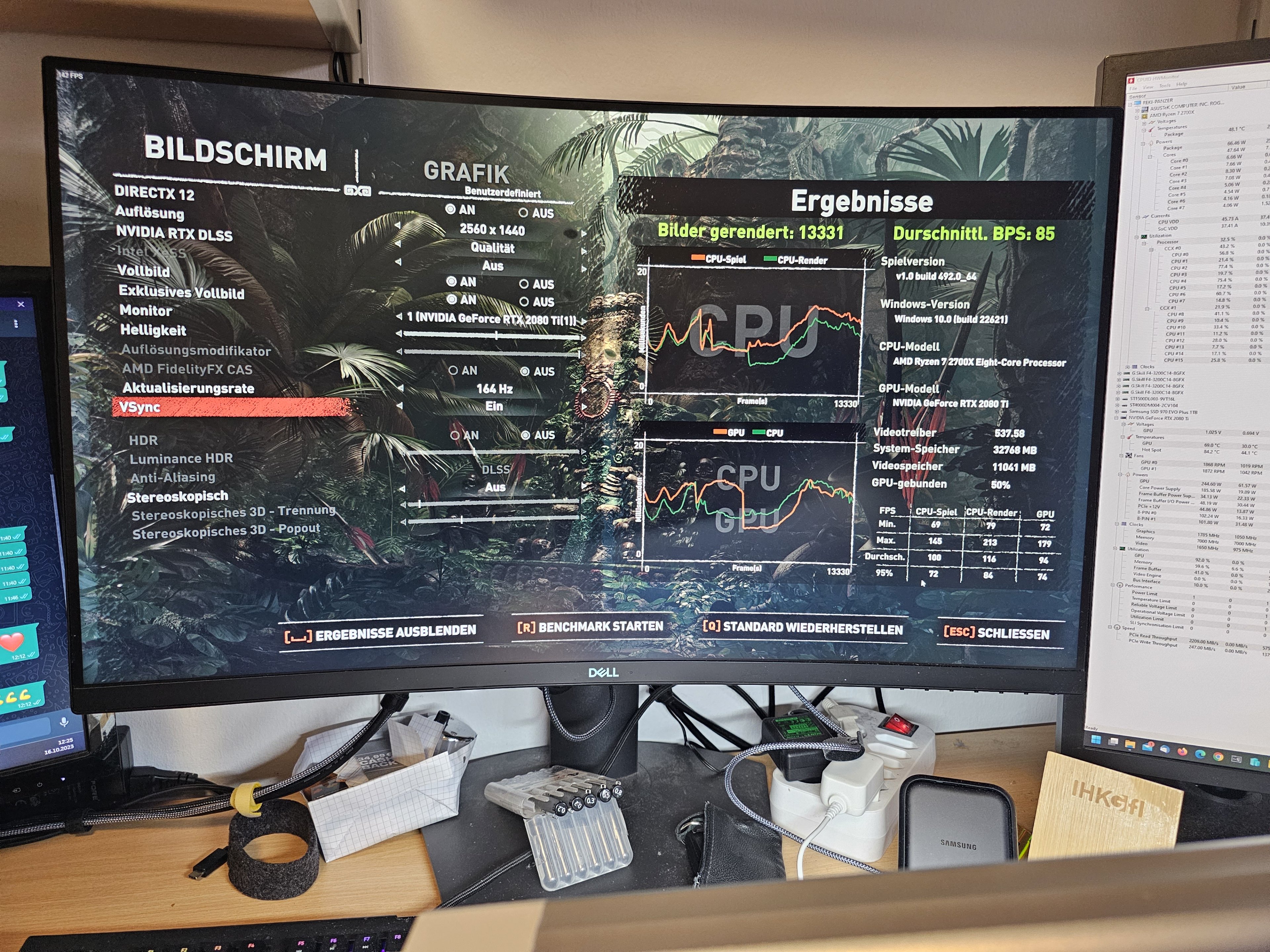

Was ich bisher getestet habe: Gefühlt 20x Timespy/Firestrike/Speed Benchmarks in Ultimate/Extreme Ausführungen + Hwinfo/Monitor im Hintergrund auf, 20 Min Furmark GPU Stress Test 20 Min FurMark -> 75° GPU + 91° HotSpot 3x 3DMark GPU 20/20 Stresstest durchgeführt mit 97% FPS Übereinstimmung.
Nur 1FPS Drop bei 20 Tests. Habe auch Shadow of The Tombraider Benchmark laufen lassen. The Witcher 3 20 Min gespielt in Max Settings und RTX on etc. Alles sah soweit ok aus. Selten Mal einen kurzen FPS Einbruch aber auch im Witcher mitbekommen (beim Reiten + Wölfe vom Pferd aus attackieren und Maus drehen). Sind das norrmale Werte, oder stimmt da was nicht?

also sieht für mich auf den ersten Blick okay aus. Wo pendeln sich den die GPU- und Hot-Spot Temperatur beim Zocken nach ner Stunde ein? Und wieviel Gehäuselüfter hast du verbaut`?
Und wegen dem gerissenen Wärmeleitpad, das ist nicht so schlimm solange du beim Zusammenbau darauf geachtet hast das, dass Stück was auf der Platine hängen geblieben ist nicht auf dem Stück auf der Kühlerseite trifft sondern quasi an der Reißkante anliegt.
Mach Dir wegen dem blauen Teil inks keine Gedanken. Wir vorher gesagt nicht doppeln, dann passt das. Da ist nichts passiert

Habe beim Zocken bon Valorant grad Mal 67° oder so, da das Spiel die GPU nicht fordert wirklich. Beim Wichter 3 in Max Settings mit RTX etc. Bin ich bei GPU Temp von ca. 74°, HotSpot 88-90°.
Leider habe ich das zu spät realisiert und einfach zusammen gebaut. Später ist mir halt aufgefallen, dass ich das kleine Stück hätte abmachen sollen und mit an den Kühlkörper anbringen. Das habe ich versäumt. Sollte ich da nochmal abbauen + an Backplate dran machen?
würde ich zur vorsicht machen. nervig, aber die gpu ist sehr teuer und reicht noch lange --> kein risiko
Ich hatte das schon befürchtet ^^
Hatte nur Sorge, dass noch mehr Pads sich lösen...
Aber einfach abmachen vom Spannungswandler (?) Und an Kühlkörper mit den anderen verbinden dürfte schon ausreichen, oder?
Yepp
Oder dranlassen
Und neue Pads bestellennund dann austauschen
Ist aber eigentlich unmötig
Geht nur drum dass die nicht doppeln
Normal nicht aber wenn einer überhitzt ist doof

Ja dann muss man erstmal schauen wie die Dicke der Pads ist. Hab das Anfang des Jahres bei meiner MSI 2080TI gemacht. Durfte von 0,5mm bis 3mm jede Dicke bestellen.

Leider gibt es keine Datenbank dafür. Es gibt auf Reddit Informationen aber die sind eher spärlich. Ich hatte bei mir alle Pads nachgemessen mit einem Messschieber.

Ich würde, was GPU angeht, lieber schauen, dass ich das vorsichtig nochmal abmache und das gerissene Stück an den Kühlkörper befestigt bekomme (wie Knete verbinde an den großen Block).
Ja das mit dem Verbinden solltest du tun falls du dir da echt Sorgen machst. Für dein Seelenfrieden^^
Und wenn du nur eben einmal fix den Kühlkörper anhebst um das thermal Pad zu richten. Brauchst du eigentlich auch die WLP nicht neu machen.

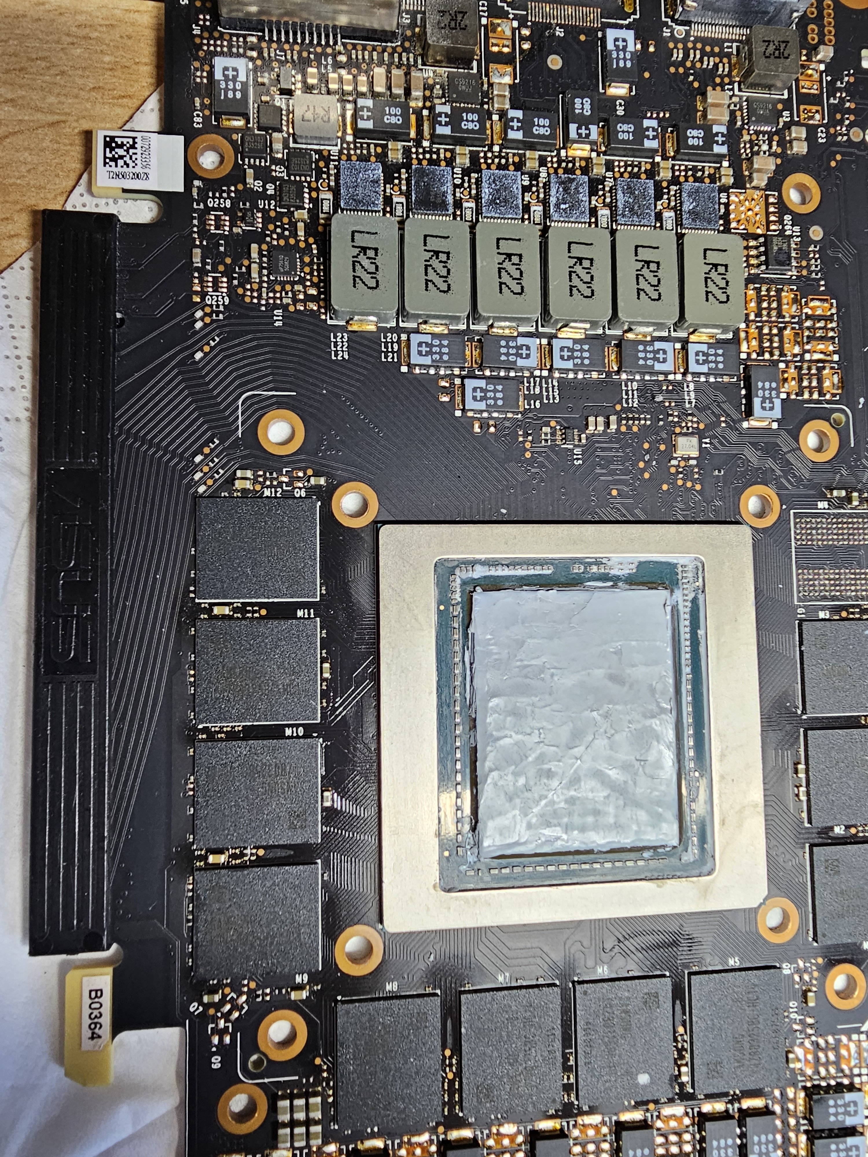

Hmm, GPU dreht ca 100 Umdrehungen mehr. Temps steigen um 1° an und Takt um 30 Mhz gesunken, verdammt: war wohl etwas zu wenig Wärmeleitpaste am Ende. Aber, dat lass ich so, denke sollte ok sein bei Vollauslastung der GPU, was denkt ihr?
