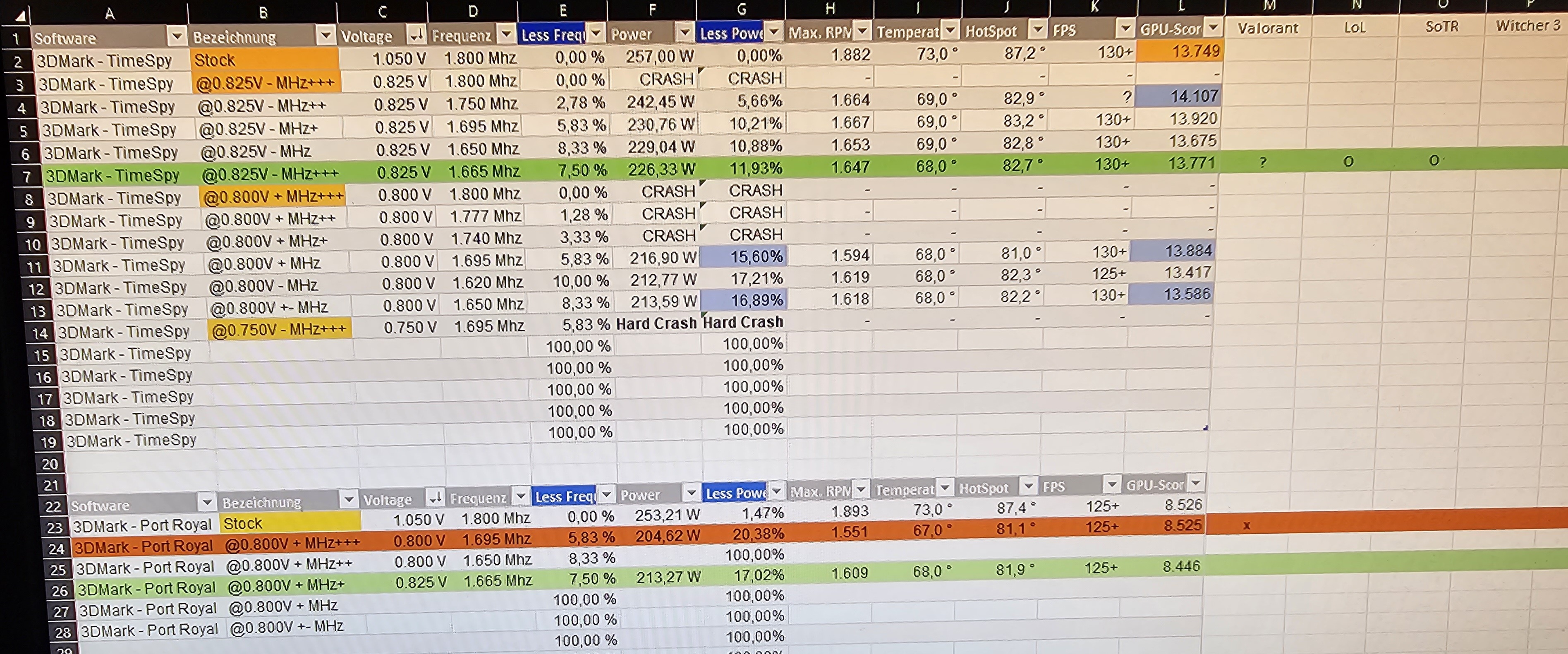

Was sagt ihr dazu? Das in den HW Programmen sind links die aktuellen Werte bei 100% Auslastung und rechts, was vorher Max Werte waren bei Standard Spannung.
Sollte ich noch mehr rum schrauben?
Bzw. Kann ich zu tief werden mit der Spannung, oder sinken lediglich FPS dafür?
Karte lief im Port Royal stabil und hat 150 Score Punkte etwa weniger, wie unter standard Spannung. Dafür hingegen 8° insgesamt weniger. Sollte ich noch mehr versuchen?
Im normalen Time Spy etwa 300 Punkte verloren im GPU Score (13 431 durch Undervolting, vorher im Standard bei 13771).
Im Time Spy Extreme hab ich einen Graphic Score von 6319, vorher 6457.
Sollte ich bei 0.8V die Frequenz auf 1800 Mhz überhaupt stellen? Ich mein am Ende verliere ich mit 1600 Mhz zwar Leistung, dafür läuft die Karte doch stabil die nächsten Jahre, oder schadet es nicht, bei weniger Spannung die Mhz höher anzulegen?

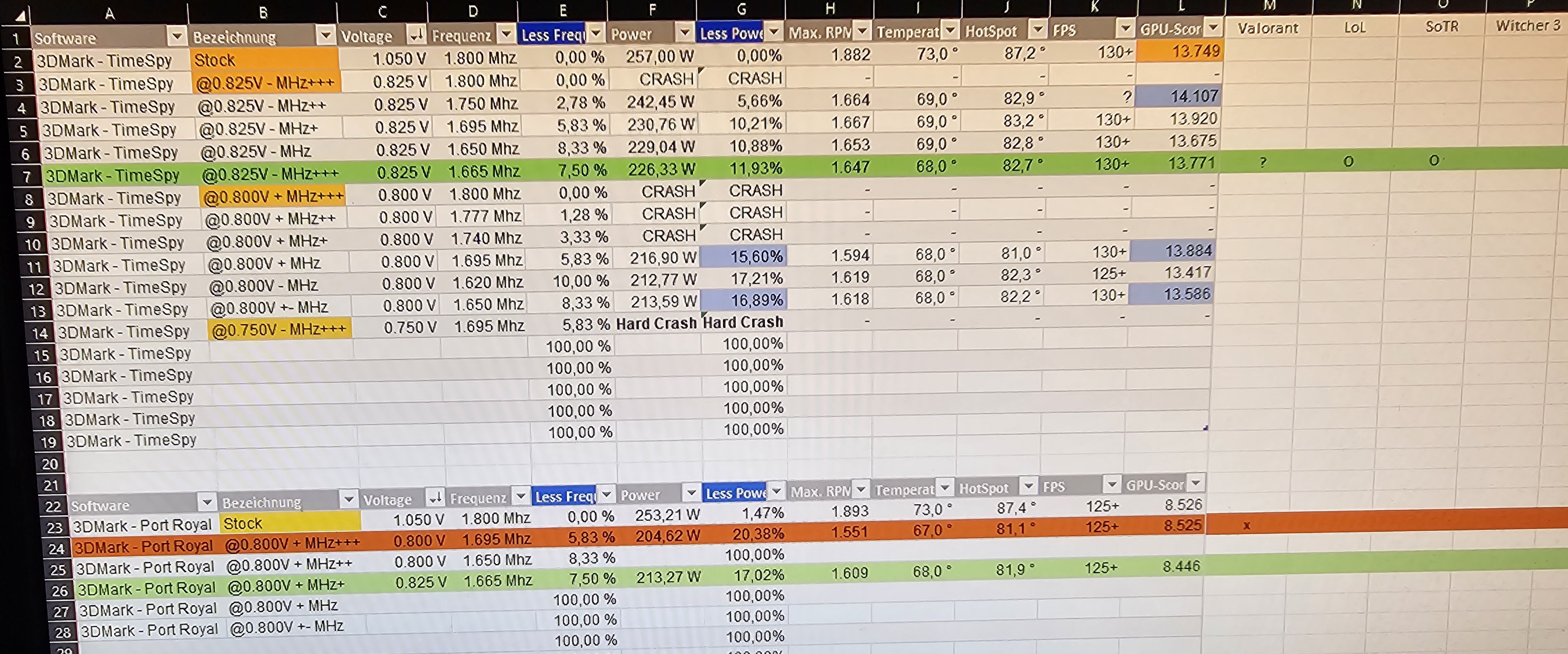

Wollte ausprobieren bei 0.800V auf 1800 Mhz zu gehen und zu schauen, was sich dabei so ergibt. Aber mir gefallen die Temperaturen dadurch sehr. So spare ich mir auch erneut die WLP neu aufzutragen, da ich glaube ein wenig zu wenig diesmal genommen habe (siehe Bild). Mir ist wirklich wichtig, dass es der Karte gut geht und sie möglichst lange (3-5 Jahre) noch hält. Ob ich dabei 3-5 FPS verliere stört mich nicht wirklich.
Da es sich hierbei nicht um einen A-Chip handelt, hab ich eh nicht sonderlich viel OC Spielraum. Undervolting lohnt sich hingegen viel mehr bei der Twin Fan Variante, da Lüftung ja geringer ausfällt als bei den tripple Slot Modellen. Die haben dann direkt auch an die 2.000 Mhz OC boost und dadurch natürlich nochmal mehr FPS.

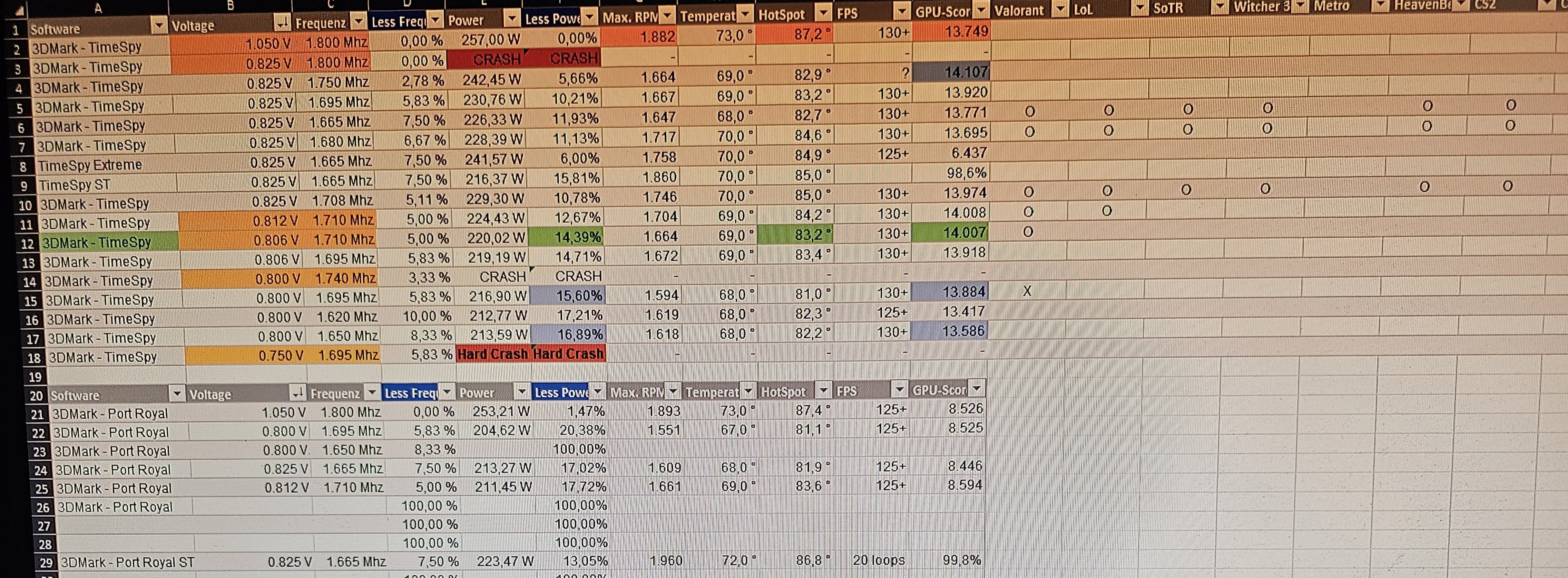

Da wir hier ja in einem Technikforum sind, anbei ein paar schöne Benchmark Ergebnisse^^
Ganz unten mein Favorit, 800V auf 1695 MHz bei lediglich 1 syntetischen Punkt Verlust und dabei deutlich kühler
Ich teste das ganze Mal und danke allen hier für die tolle Hilfe!
In Valorant läuft es leider noch nicht 100% stabil mit 0.8V @ 1695 MHz, habe daher aktuell im Test 0.825V@1665MHz. Sofern Interesse besteht, kann ich die Tabelle irgendwann auch Updaten.

Lief auch echt gut, aber in Valorant gestern leider im Gemetzel instabil geworden (Framedrops von 157 FPS@1695MHz Gsync auf unter 100 und dann mit "vibrierendem Bild", was nimmer so ganz flüssig werden wollte.). Ich werde heute erstmal den Tipp von @MadMaxx87 berücksichtigen und Windows einmal sauber installieren und dann schau ich Mal, dass das ganze sauber bleibt. Ironischerweise erhalte ich mehr Punkte in allen Benchmarks bei 0.825V@1665MHz, als Stock@1860MHz...
Port Royal + TimeSpy Stresstests mit 99,8% und 98,9% auch geschafft und insgesamt spare ich zwischen 400 und 600 RPM im Vergleich zu Stock.
