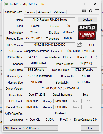

Tach, hab grade mal gpu-z ausgelesen ist bei mir auch mit 1.1 im idle schaltet aber hoch bei belastung ist doch normal, musst nur den energieplan (win10) auf höchstleistung stellen und gut ist

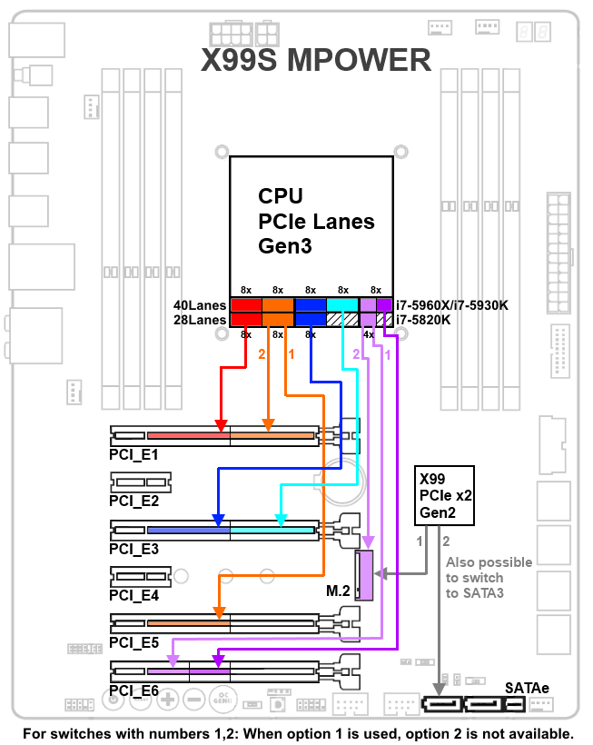

Wo stecken die denn jetzt genau. Am Schaltbild sieht man ja wo die Lanes der CPU hingehen. Ist bei 28 halt mal sehr begrenzt, und wenn Du die Soundkarte oder die M.2 im vorletzten Slots hast, dann zieht es die Graka runter.

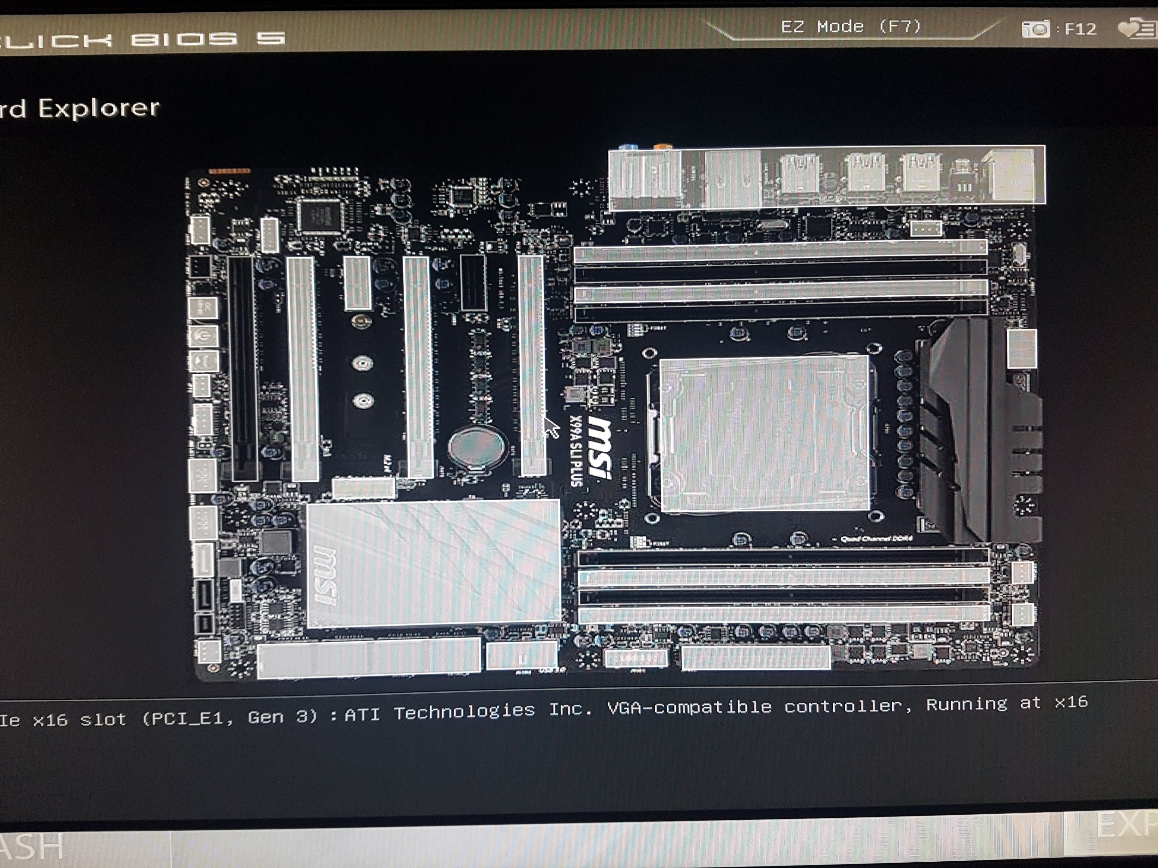

Bild oder Zeichnung, oder die Bezeichnungen der Slots nennen in denen was steckt. So genau wie möglich bitte. Nicht dass die Graka schon immer mit 8 Lanes gelaufen ist, und es Dir nur nie aufgefallen ist :-)

Oder wie ich gerade feststelle, dass meine Karte x16 anzeigt, aber nur mir x8 läuft. Wäre es nicht so peinlich weil ich das Schaltbild selbst gepostet habe, wärs fast sogar witzig. Da hat man 40 Lanes und es sind immer noch zu wenig weil mans verpeilt.

Als hier ist mein Board Explorer.
Erster Slot VGA (x8 3.0)
2 und 3 Slot nicht erreichbar. Wie bei der 1070 weil die genauso "fett" war.
4 Slot Soundkarte (PCIE Gen2 x1)
5 Slot NVME SSD (PCIE Gen3 x4)
Jap. Die SSD steckt genau in dem Slot, in dem sie nicht stecken dürfte. Mit der 1070 war es wohl ein Auslesefehler, wie bei mir.
