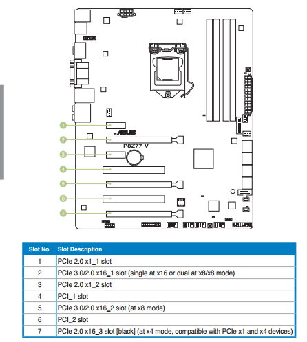

Warum schaut nur nie jemand ins Handbuch.
Kapitel 2.2.4
nur Slot 2 kann x16 (und nur im single Betrieb), Slot 5 nur x8 und slot 7 nur x4

Im Handbuch:
Steht dass der zweite Slot mit x8 läuft.
Oder habe ich was falsch verstanden?

Ich habe es so verstanden, daß der 2. PCIe Port nur auf 16x läuft wenn der 5. PCIe Port frei ist. Steckt dort etwas drin gehen beide Ports auf 8x.
Im Handbuch steht, das der 5. Slot (Der 2. 16x Slot) nur mit 8x läuft, wenn Du die vollen 16x Lanes haben möchtest, dann muss die Karte in den 2. Slot...
Siehe bei eremit007, der hat genau die Seite dort als Bild stehen !!!

Ich habe das gelesen im Handbuch, aber für mich hört sich das eher an, das davon ausgegangen wird, dass man den zweiten Slot eh nur für SLI/Crossfire benötigt und für den Singlemodus die Graka im 1. Slot untergebracht wird. Weil wofür sollte man sonst zwei PCIe 3.0x16 haben? Wäre quasi Betrug, da es auch so auf der Asusseite angegeben wird.
Der untere ist nur mechanisch 16x, aber elektrisch 8x. Sonst würde keine Grafikkarte reinpassen. Unten steht ja auch, dass bei verwendung von nur einer Grafikkarte man den oberen Slot nehmen soll.

der Obere Slot ist 16x/8x und der untere immer nur 8x. Ist die Grafikkarte im unteren oder oberen Slot?

Der Sockel 1155 wird in keinem Mainboard 2x16 PCIe-Lanes versorgen können.
Slot Nr. 2 (der oberste x16) wird explizit mit "entweder x16 im Single-Betrieb oder x8 im CF/SLI" angegeben. Bei Slot Nr. 5 sollte dann eigentlich dasselbe stehen, da steht aber nur "auf x8-Geschwindigkeit", ohne Option oder Eventualitäten. Es wird einfach angenommen/empfohlen dass die Grafikkarte in den obersten PCIe-x16-Slot gehört, eben wegen der x8-Bandbreite der unteren Slots.

Eigentlich nicht. Für den ersten x16-Slot wird eine flexible Option ("entweder x16 im Singlebetrieb oder x8 im Dualbetrieb) genannt, während für den zweiten nur x8 steht. Ohne alles.
