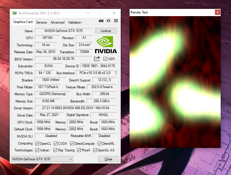

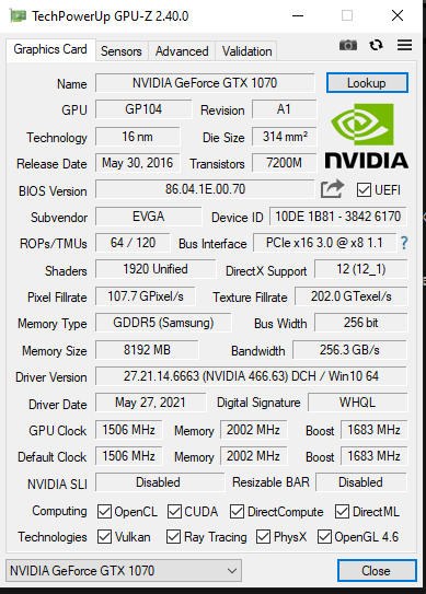

Ich habe jedoch nur pci 3.0 x 8 anstelle 3.0 x 16
Auch unter Last.
Also sind wohl keine Stromspardinge schuld.
Jemand eine Idee?
Ist ein kleine Mini ITX aber das Board hat 1 x 16 x 3 lt Homepage von Asus..
Screenshot ist ohne Last.
Unter Last geht er auf 3.0 hoch
Aber eben nur x8

Sollte eigentlich auf x16 gehen ... evtl. mal im BIOS schauen unter "Onboard Devices Configuration" (Punkt 3.6.4 im Handbuch)

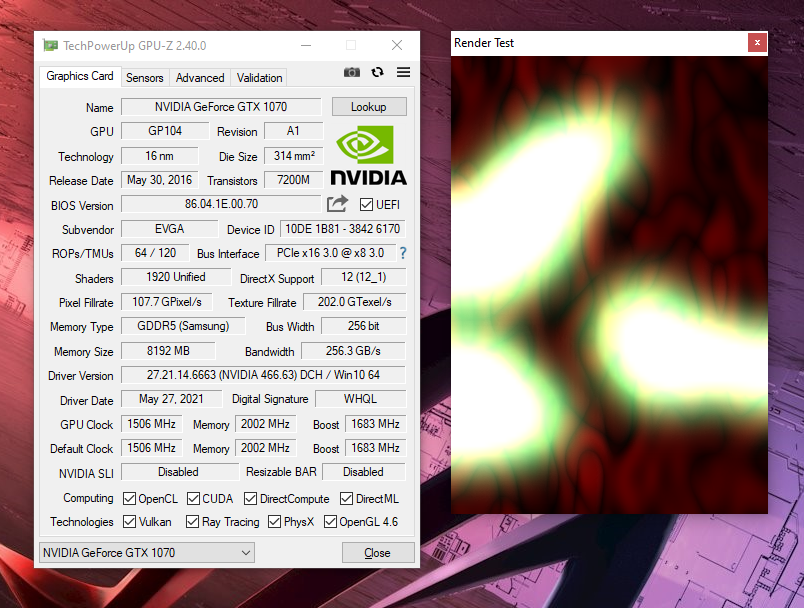

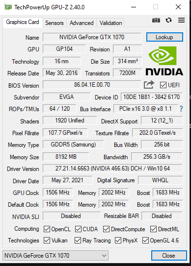

Im Bios steht bei GPU DEVICE INFOS ( BIld abgebildet vom PCI X16 ) :
CARD IN 16x3.0 SLOT RUNNING AT x 8 native.
Ka...

Hast du mal ein Bios Update gemacht? Sind die AMD Chipsatztreiber aktuell?
Vieleicht ein Clear Cmos oder die PCI Subsystemeinstellungen im Bios angeschaut?
Die Grafikkarte sitze korrekt und ist unbeschädigt, an der Stelle, wo sie in den PCIe Slot rein geht?
Ansosnten ist PCIe3.0 x8 nicht so extrem langsamer, als PCIe3.0 x16. Aber es ist natürlich nicht perfekt, wie es sein sollte.
Guck mal im Handbuch nach, ob durch das Nutzen von SATA-Ports der PCIe von x16 in den x8 wechselt.
Durch Lane-Sharing kann das dann mal vorkommen.
Sind denn beide über einen SATA-Anschluss angebunden oder ist der M.2_2 belegt und im BIOS nicht richtig konfiguriert?

Moin,
die Karte steckt auch "direkt" im Slot oder ist da noch ein Riser "dazwischen"?
Bei dem Case von lian li ist immer ein riser dazwischen ab werk
dann könnte das Riser-Kabel einen Knacks haben, warum nur 8 der 16 PCIe Leitungen funktionieren. Solche Kabel sind sehr empfindlich und könnten relativ leicht durch Knicken / Bewegen kaputt gehen. Oder es ist an einer Stelle locker und muss einfach neu eingesteckt werden ;-)

Beim Stromsparmodus wird die Verbindungsgeschwidigkeit der Lanes reduziert (z.B. von 3.0 auf 1.1) aber nicht die Anzahl der Lanes, die sind physisch.
Kann hier eigentlich nur generell folgendes sein
  • Der Port stellt ggf. nur 8 Lanes bereit (Bios Einstellung oder physisch)
  • Die Karte hat ggf. nur 8 Lanes
  • Die Karte steckt ggf. nicht richtig im Slot
