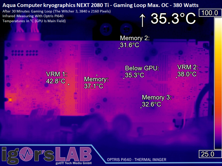

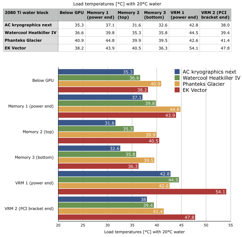

Meiner Meinung nach die beste Übersicht für eine objektive Beurteilung:
Ich schließe die Grafikkarte erneut direkt an den Chiller an, erhöhe das Power Target auf die maximalen 380 Watt, den Kerntakt um 200 MHz und die Spannung auf das einstellbare Maximum. Dann starte ich Witcher 3 auf maximalen Details bei 3840 x 2160 Pixeln (Ultra-HD). Die Kontrollmessung ergab ca. 378 bis 379 Watt über die gemessenen 30 Minuten für die Grafikkarte allein, die Wassertemperatur betrug konstante 20°C und die Raumtemperatur lag bei 22°C. Damit haben wir nun die besten Voraussetzungen für spätere Vergleiche mit anderen Produkten.
Dass Bitspower nicht vertreten ist, liegt nicht am Redakteur:
Alle angefragten Unternehmen haben bisher auch Testmuster geliefert, auch wenn es manchmal etwas länger gedauert hat. Leider hat sich Bitspower bisher im Gegensatz dazu und trotz direkter Kontaktaufnahme nach Asien, einem Test komplett verweigert. Der angebotene Kühler soll für alle RTX-Modelle mit Referenzplatine gleichermaßen funktionieren, was durchaus interessant gewesen wäre. Allerdings darf zumindest vermutet werden, dass auf Grund einer so großen Bandbreite unterstützter Layouts die Performance etwas auf der Strecke geblieben sein könnte. Vielleicht ist dies auch der Grund, weshalb am Ende kein Sampling erfolgte.
https://www.tomshw.de/2019/01/14/aq...sanzug-fuer-die-geforce-rtx-2080-ti-igorslab/
https://www.tomshw.de/2018/12/10/wa...om-loop-wasserkuehlung-bei-380-watt-igorslab/
https://www.tomshw.de/2018/10/10/ph...ehlung-und-ein-treffen-bei-380-watt-igorslab/
https://www.tomshw.de/2018/10/08/ek...hlung-und-ein-showdown-bei-380-watt-igorslab/

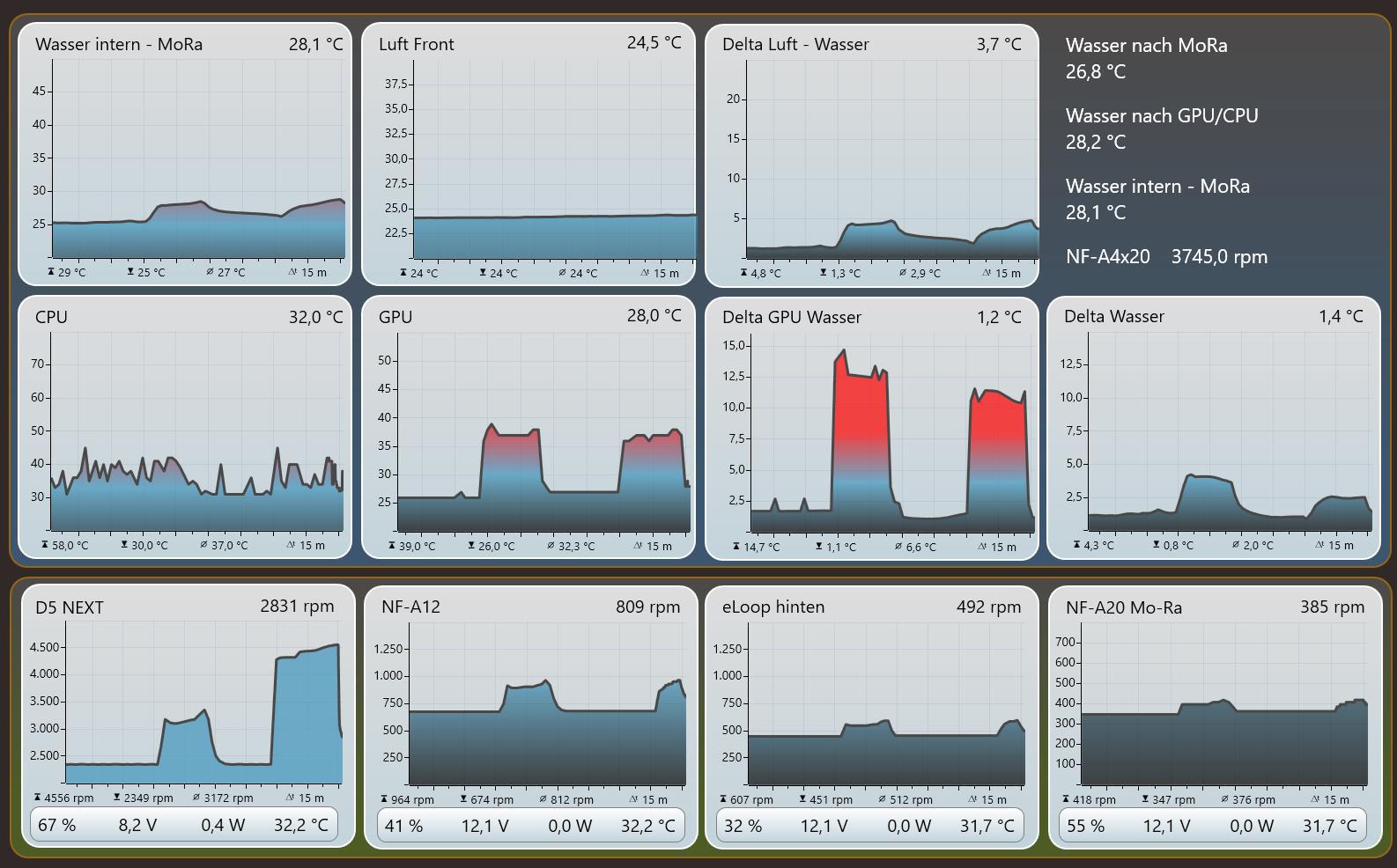

Temperatur hängt extrem stark von der Last und der benötigeten Power ab, aber auch vom Durchfluss. Ich mache gleich mal ein paar Test, aber ich habe alles zwischen 7-15K Delta.
Hier mal unter der höchsten Last die ich kenne, der Benchmark Superposition in 8k:
Mit der D5 bei mittleren Geschwindigkeiten geht das Delta auf 15K, mit der Pumpe auf hohen Geschw. eher kanpp unter 12K.
Reaktionen: GERmaximus, der8urner und Schnitzel128
Ist das die Aquaero Software? oder welches Programm benutzt du dafür?
Jo, das ist die Aquasuite. Die CPU-Temperatur muss ich aber über HW-Info in der Aquasuite einlesen.

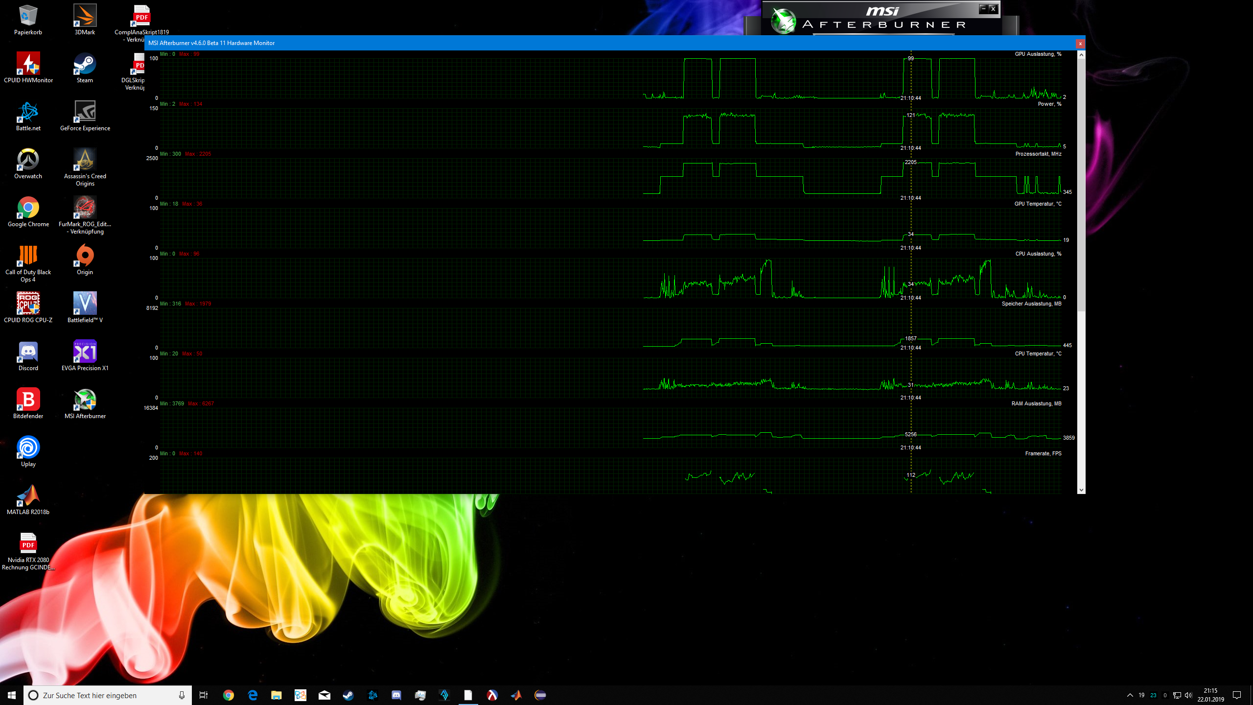

Also bei mir sieht das etws anders aus. Meine Gpu taktet bis 2205 ab und zu 2225 und läuft permanent ins PT bei 340W da fände ich 400W schon gut. Ah und ja ich hab verdammt glück gehabt mit meinem Chip

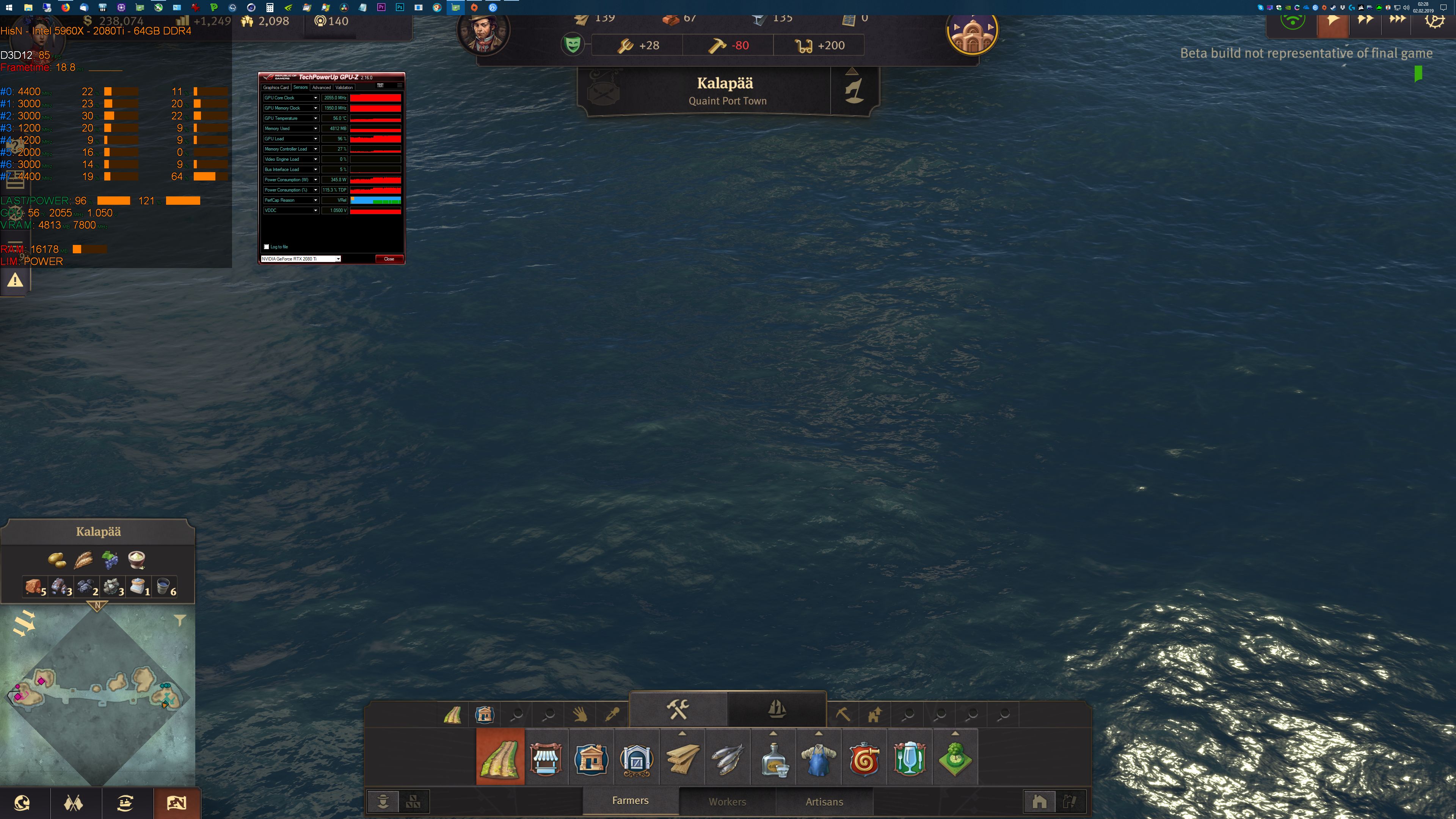

Ihr solltet mit Anno testen :-)
Ich werd meinen Kühler wieder abreissen. 30° Delta
Reaktionen: der8urner

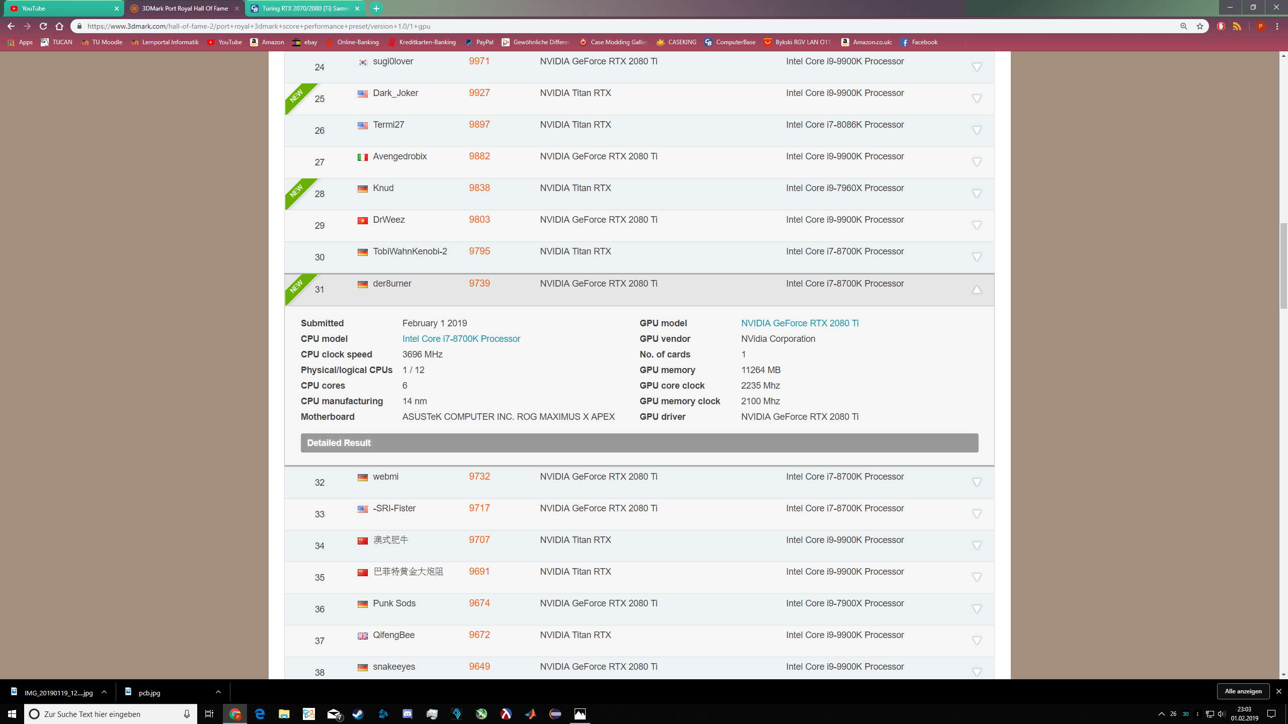

So ich habe jetzt seit Freitag auch meinen Heatkiller mit LM montiert und habe ein Delta von 8 Grad bei höchster Pumpen Geschw. und 11 Grad bei niedrigster.
Getestet habe ich das mit 380 Watt 2200 Mhz - 2235 Mhz im Timespy und Port Royal.
