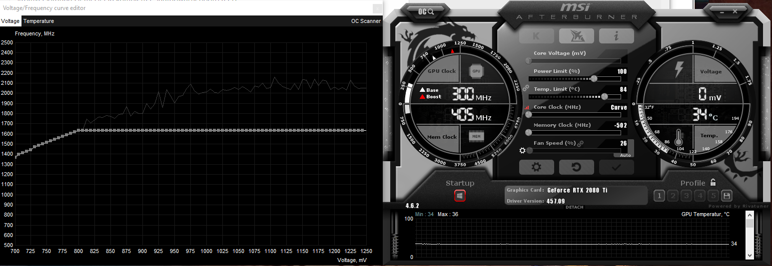

Ich hab im Ursprungsthread mal alle Updates reingeklatscht und hier auch nochmal:
Update:
  • Stört euch in den Videos bitte nicht an dem Hardware angeschlossen Geräusch von Windows, dass liegt am USB Switch, ich betreibe die Maus und Tastatur an zwei PC's
  • Einige sagen könnte das Netzteil sein andere sagen, sollte eigentlich passen
  • am XMP Profil liegt es nicht, da ich die Abstürze auch mit deaktiviertem Profil reproduzieren konnte
  • Speichertakt der GPU habe ich gerade soweit es geht runtergeschraubt (-502) und es stürzt dennoch ab, XMP ist weiterhin deaktiviert
  • World of Warcraft ist gerade bei meiner Frau mit abgestelltem XMP und GPU Takt -502 in ihren Originaleinstellungen (GPU Auslastung um die 40%) wie im Video gesehen abgeschmiert
Noch wer eine Idee? Welche Chancen hätte ich denn hier irgendwie zu versuchen auf Gewährleistung zu tauschen?

Du könntest noch einmal hingehen und die Spannung der GPU drosseln. Am besten öffnest du den Curve Editor (symbol neben der Takt Leiste anklicken wenn ich mich recht erinnere) und dann ab sagen wir 800mv jeden darauf folgenden Punkt in dem Diagramm nach unten ziehen (unter dem 800mv Punkt reicht), Das bestätigen dann macht er daraus ne Gerade linie.
Rein um zu schauen ob man den Fehler eingrenzen kann :)

So habe ich es jetzt. RAM runtergetaktet und die Kurve. Test folgt.

Ich habe heute noch ein Paar Tests gemacht und es muss einen Zusammenhang zum GPU Takt geben. Als ich gestern auf PC Nummer 3 getestet habe, konnte ich innerhalb einer Stunde keinen Absturz erzwingen, obwohl ich alles bis auf Anschlag hochgestellt habe (8k Auflösung und 8fach MSAA). Die Karte war zu 100% ausgelastet und hat mir nur um die 30 FPS gebracht. Als ich ins Bett ging hat es mir gedämmert. PC Nummer 3 steckt an einem 4k Monitor mit nur 60hz und ich hatte Vsync an. Ich direkt heute morgen geschaut Vsyn aus gemacht, Grafik wieder reduziert um auf um die 120FPS zu kommen. Dabei ging der GPU Takt wieder deutlich nach oben und siehe da. Absturz alle 3-4 Minuten. Sobald ich die Framerate drossele und die GPU Taktrate sinkt läuft es stabil, zumindest soweit ich das getestet habe 20 Minuten Intervalle.
Was mach ich jetzt? Kann man da noch Tauschen oder bin ich am Poppes :) Sie ist noch keine zwei Jahre und im Media Markt online gekauft.
EDIT: Jetzt wo ich das so schreibe passt das im übrigen auch zu einer Beobachtung der ich im Vorfeld gar keine Aufmerksamkeit geschenkt habe. Watch Dogs Legion ist mir auf meinem 1440p 144hz Monitor immer in der Einleitungsmission abgeschmiert (Framerate um die 80). Als ich dann mal aus einer Laune auf meinem 4k gezockt habe (60 Limit da nur 60hz) konnte ich ohne Absturz zocken. Seitdem habe ich den Limiter bei 60 drin egal ob am 4k oder 1440p Monitor und die Abstürze sind nur noch ganz selten.

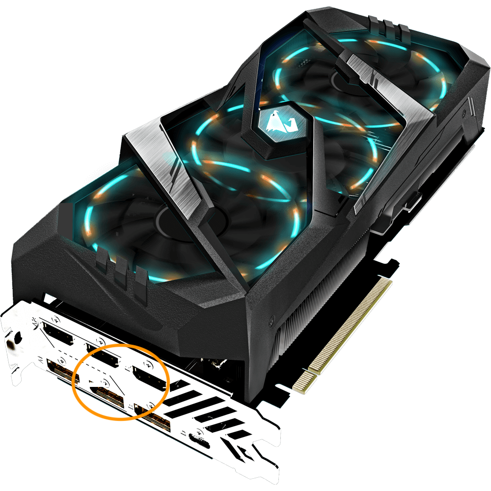

Guten Abend liebe Community,
ich habe folgendes Problem. Ich habe bei meiner 2080 ti zwei Bildschirme angeschlossen (ein Monitor per DP den anderen per HDMI). Heute habe ich mein Schreibtisch umgebaut, gesäubert und dafür die einzelnen Komponenten abgebaut ( Maus, Tastatur, Bildschirme etc.). Als ich mein Setup wieder aufbauen wollte, ging der Displayport nicht mehr. Nach ausschließen von Fehlerursachen habe ich ein komisches Phänomen wahrgenommen.
Ausgangssituation:
PC ist aus
Ein Monitor per DP. angeschlossen.
PC fährt hoch und Bildschirm wird erkannt.
Sobald ich nun den HDMI einstecken möchte und mit dem Stecher an die Anschlussleiste komme geht der DP aus. Hierzu muss das HDMI Kabel nicht eingesteckt werden. Es reicht der einfache Kontakt hinten am Metall.
Hatte jemand schon mal solch ein Fehler und kann mir weiterhelfen.
