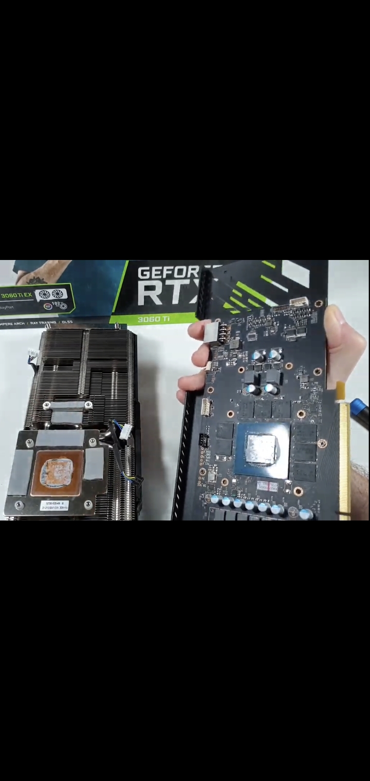

Welche Anschlüsse sehen da gleich aus Die auf der Rückseite für Monitore?
Das ist kein Indiz dafür, dass der Kühler einer komplett anderen Karte draufpasst. Eine 3090 wird ganz, ganz anderes PCB haben als eine 3060 Ti alleine schon die Spannungsversorgung, Anzahl der Speicherchips und so weiter

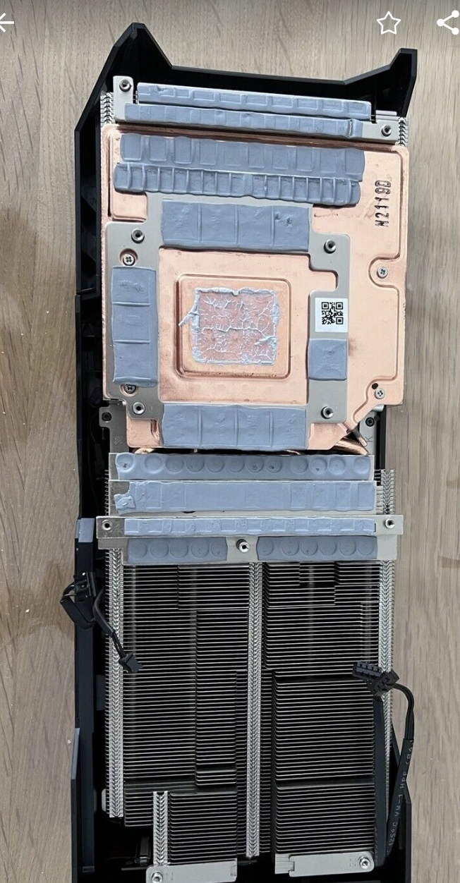

Doch schon, weil der Kühler nicht eben ist sondern viele "Aussparungen" hat, je nach dem was da drunter sitzt. Wird ja nicht nur der große Chip mittig links gekühlt sondern auch viele weitere Komponenten.
Selbst den Kühler einer anderen 3060 Ti wirst du mit hoher Wahrscheinlichkeit nicht draufpacken können, es sei denn beide haben das Referenz-PCB.
Was willst du damit überhaupt bezwecken?

Die sind aber ebenfalls speziell für das Custom-Modell gemacht, da kannst du auch nicht jeden x-beliebigen draufklatschen.Jeyz094 schrieb:Aber die Wasserkühlungen passen ja auch auf mehrer GPUs oder nicht ?
Du hast also Temperaturprobleme?Jeyz094 schrieb:Ich möchte einen größeren besseren Kühler draufpacken

Kann mich den Vorrednern nur anschließen. Es ist sehr sehr unwahrscheinlich dass die Karten ein so ähnliches Layout haben, dass der Kühler da überhaupt halbwegs passt. Vermutlich passen da nichtmal die Bohrungen der Schrauben. Selbst wenn du das Ding dann irgendwie draufgepuscht bekommst ohne dass du was schrottest, hat am Ende sicher irgendwas keinen korrekten Kühlerkontakt und deine Temperaturen sind ggf. schlechter als vorher. Ganz zu schweigen vom Garantieverlust.

Man sieht doch auf den Bildern bereits, dass die Kühler vollkommen anders aussehenJeyz094 schrieb:Hier
Die kühlung hat doch nichts mit den Chips zu tun oder?
