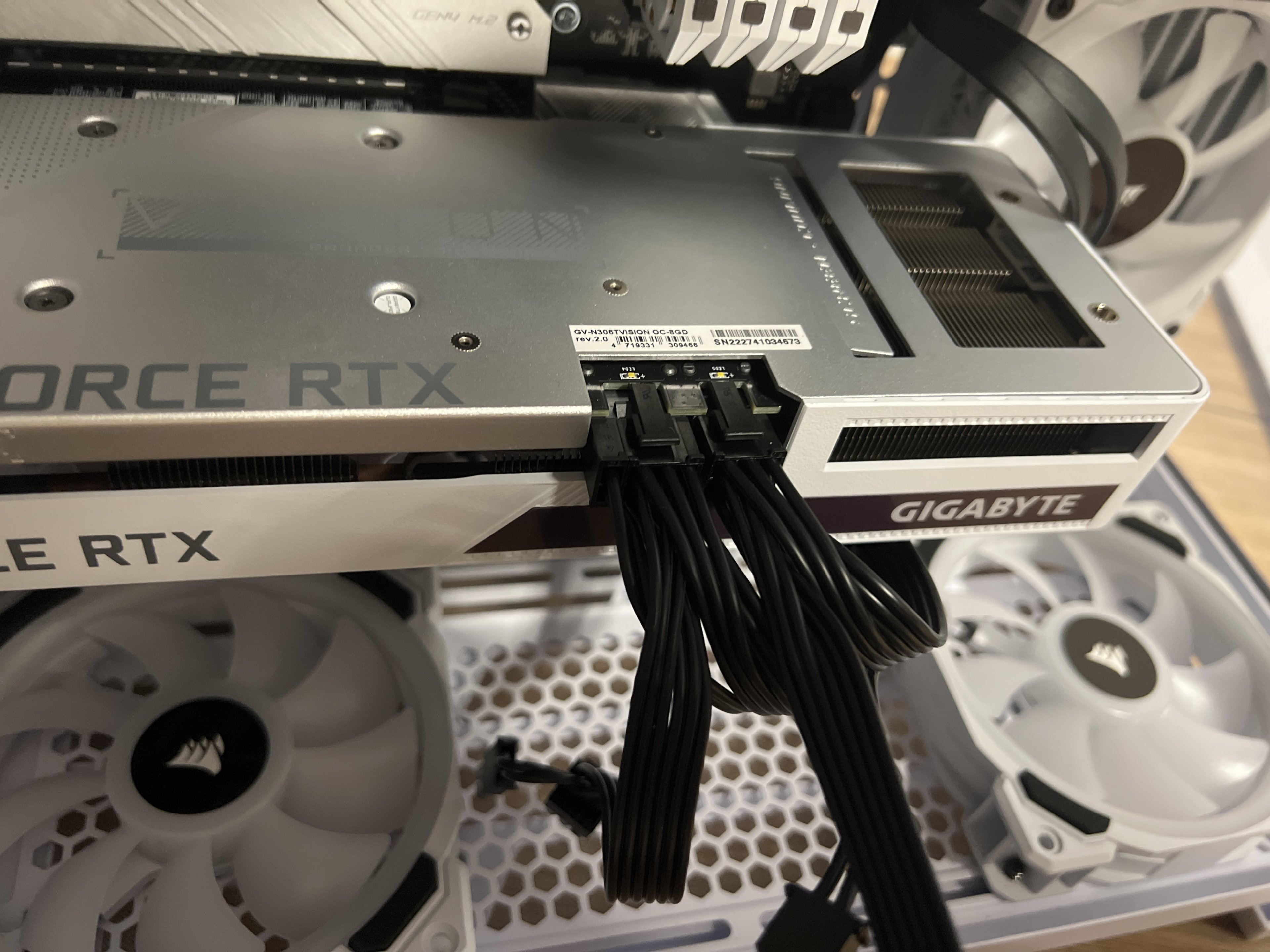

Hallo zusammen, ich habe mir gestern den folgenden Pc zusammengebaut. Es funktioniert auch soweit alles, außer die GPU. Am Monitor bekomme ich kein Bild. Auch nicht über Onboard. Habe das Gefühl das die GPU keinen Strom bekommt (ist aber alles angeschlossen).
Neustart, Überprüfung Anschlüsse, Überprüfung Grafikslot.

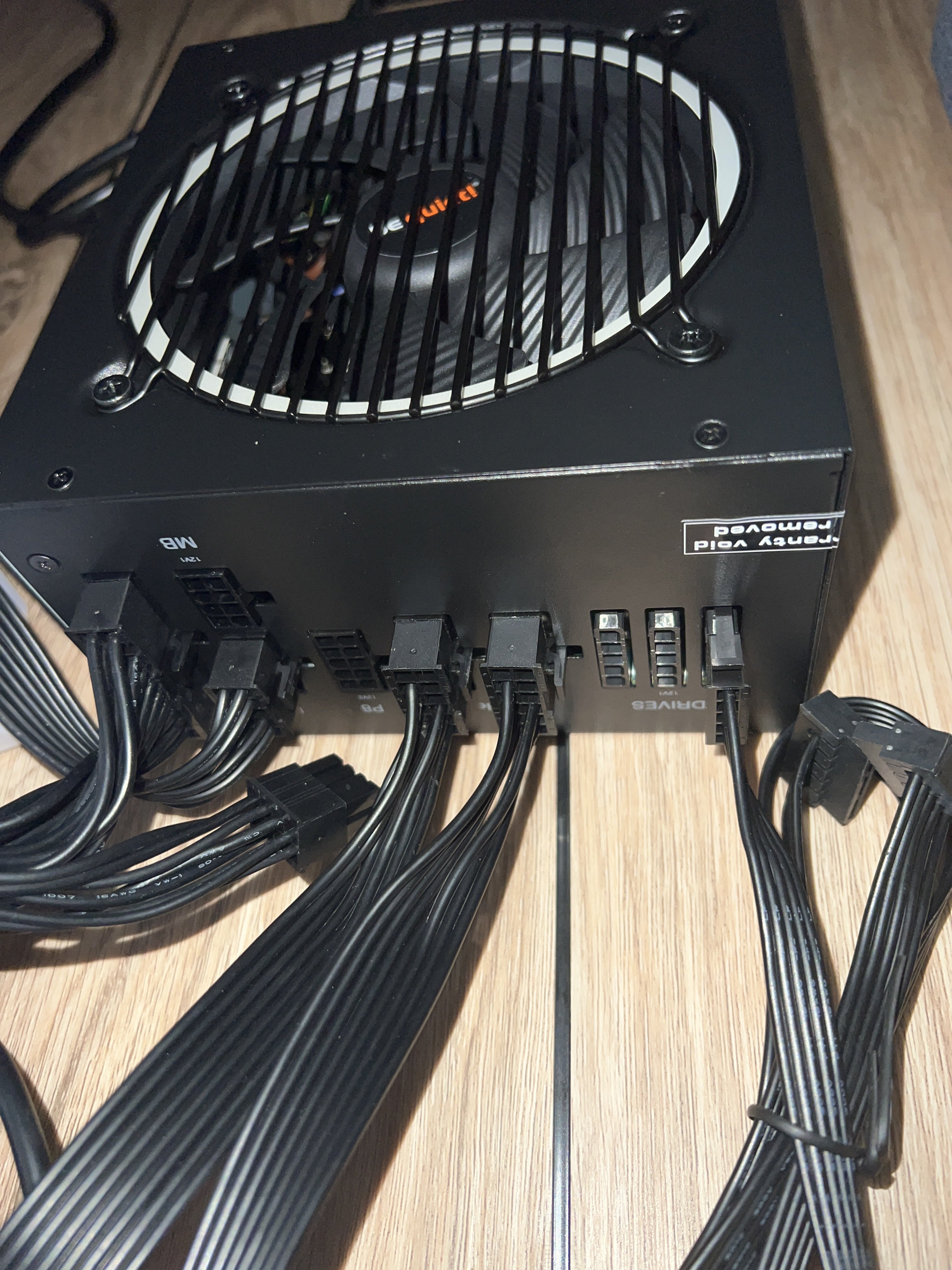

Am Netzteil ist doch der eine Stecker nicht angeschlossen, den mal anschließen, wenn der zum 24 poligen ATX Stromstecker gehört.

Ich denke gemäß Bild hast du nur 1 Kabel mit einem Y-Adapter verwendet. Verwende bitte möglichst 2 getrennte Kabel aus 2 getrennten Leitungen, die vom Netzteil kommen.

Gemäß Bild 1 + 2 würde ich sagen er verwendet 2 getrennte Kabel :confused_alt:
Da baumelt doch vom linken Kabel der 2. Anschluß unten in der Luft rum

Sind 2 getrennte Kabel vom Netzteil. Besten Gruß !

Habe ein Kabel vergessen am Netzteil anzuschließen vom Mainboard!
