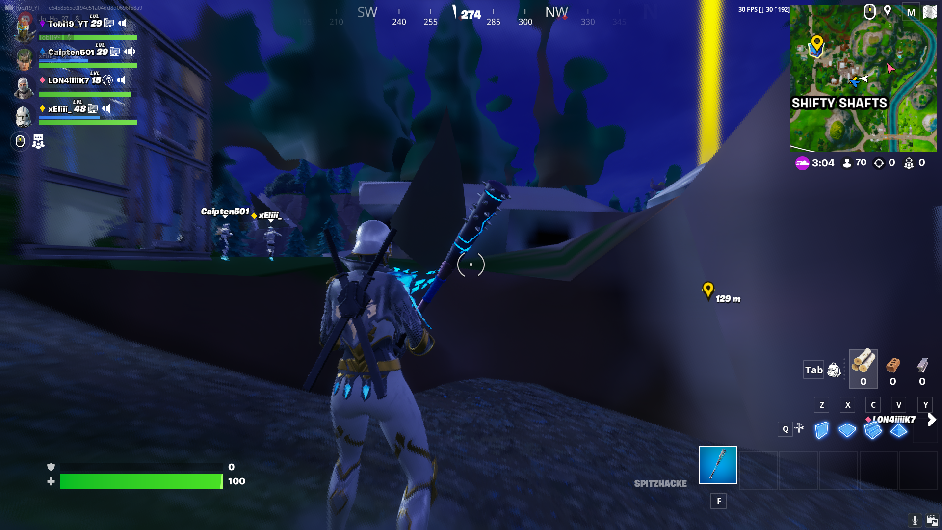

Hallo, das Problem sieht wie folgt aus: Sobald ich Videos auf Youtube gucke, wirft die Karte zufällig für ungefähr eine Viertel Sekunde Artefakte. Das Problem ist sehr sporadisch und auch nicht immer so, allerdings wäre da die Frage ob die Karte nicht doch irgendein Problem hat, denn in Fortnite (Nur Fortnite) gibt es das Problem das solange man zusammen zockt, es alle paar runden dazu kommt das der Sound weg ist bzw. nur noch ganz wenige Sounds und keine Texturen mehr laden. Sollte man versuchen das Spiel zu verlassen hängt es sich auf und lässt sich ohne weiteres nicht mehr schließen. Ich habe bereits mehrmals Windows neu installiert, Treiber neu installiert, aktualisiert, Ram XMP deaktiviert, Fortnite Settings geändert und Taktraten (RAM) verändert, aber nichts bringt was. Das was das ganze noch komischer macht ist das es in anderen Spielen nicht passiert, bspw. Farming Sim, CSGO, GTA haben diese Probleme nicht und laufen. Dasselbe gilt für Fortnite allerdings nur solange man Solo zockt. Da ich auf die Karte noch Garantie habe, hatte ich überlegt diese in Anspruch zu nehmen, allerdings kann es ja schwer daran liegen wenn andere Spiele keine Probleme machen. PS: Die Karte wird in Fortnite nicht zu 100% ausgelastet, da ich die Settings eher niedriger habe und die FPS bei 144 limitiert habe. Allerdings macht es bei 100% Auslastung auch keinen unterschied (bereits getestet). Gibt es vielleicht Test-Programme oder weiß jemand eine Lösung? MEMTEST86 hat ebenfalls PASS (Bestanden).
Dann ist die Karte ok und du hast hier Software (Game) Treiber, Tools (MSI AB z.B), Probleme.

Heute ist auch ein neuer Treiber rausgekommen. Das Bild zeigt keine typischen Speicherfehler.
