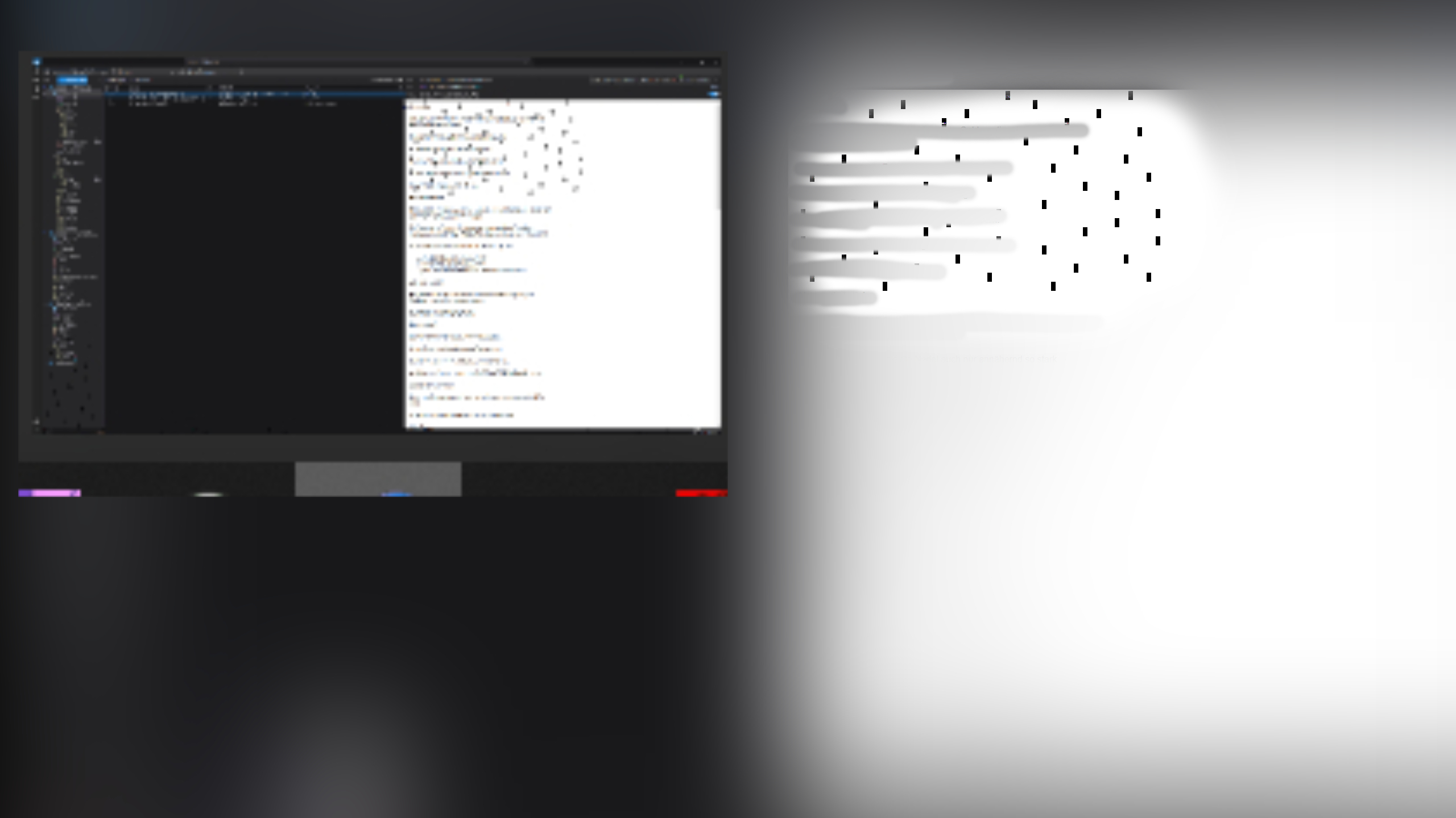

Ich habe heute seit langem mal wieder was in Blender gerendert und dabei bekam ich Artefakte auf dem Bildschirm. Ich dachte erst, die GPU gibt den Geist auf aber diese Artefakte lassen sich screenshotten. Das würde mit Artefakten einer defekten GPU ja nicht funktionieren oder?
Die Artefakte scheinen auch "fest" in der Software zu sein. Die selben Artefakte die ich in der Software sehe, sehe ich auch in dem kleinen Vorschaubild wenn ich unten in der Taskleiste über das Icon hovere.
Zb. Thunderbird:

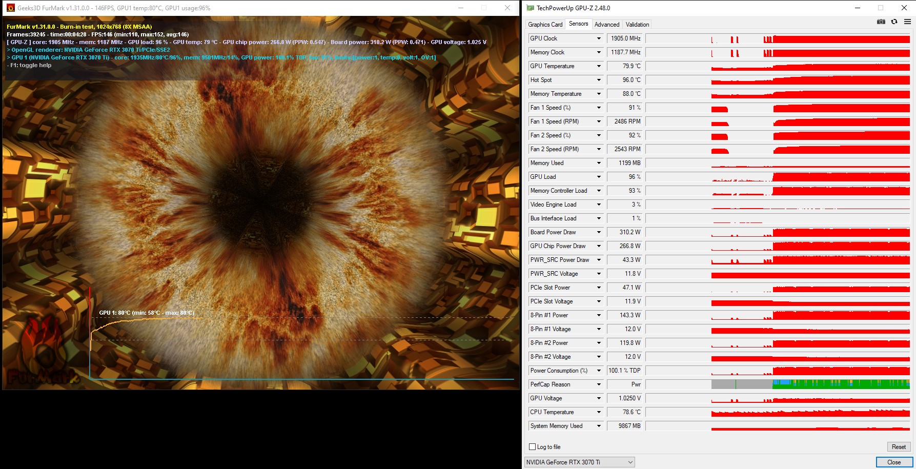

Fehlersuche:
JumpingCat schrieb:
Wie sind die Temperaturen?
Im Idle ~45°C und mit FurMark ~80°C. Hotspot ~96°C. Raumtemperatur 31°C

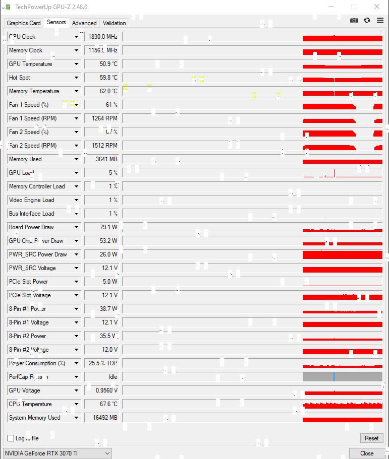

Als die Artefakte da waren hatte ich 50 - 60°C:

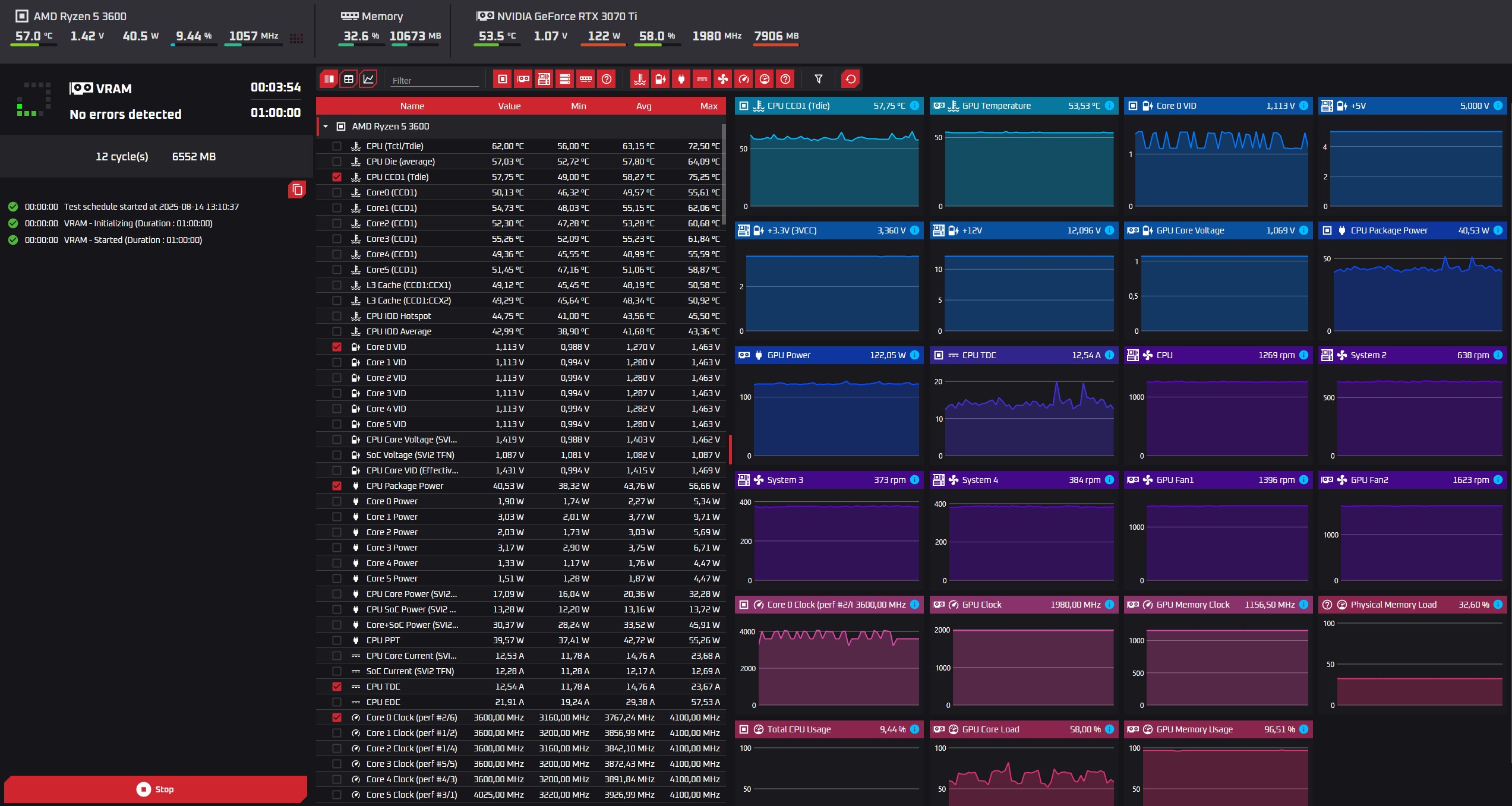

Hier noch OCCT:
Wie lange muss das laufen?
Sofern so ein Tool das wirklich testen kann, sollte es da recht schnell zu Fehlern kommen. Hast ja auch schon einige Cycle durch. Also wird das so nicht zu reproduzieren sein. Kannst ja testweise die anderen GPU-Tests noch durchprobieren ob da was auffällig ist.
