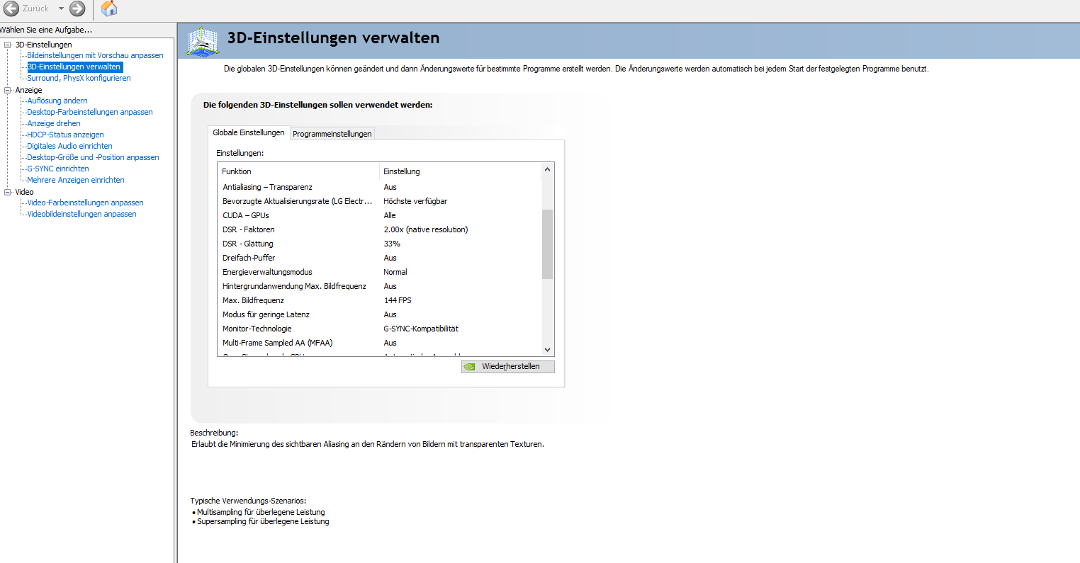

habe ich soeben gemacht, keine Veränderung. Sobald ich eine Anwendung starte, gibt die Graifkkarte alles, wird heiß und lüfter geben alles.
DSR 2x, Du nutzt die Graka also in doppelter Monitor-Auflösung?
Reaktionen: loser und DriveByFM
