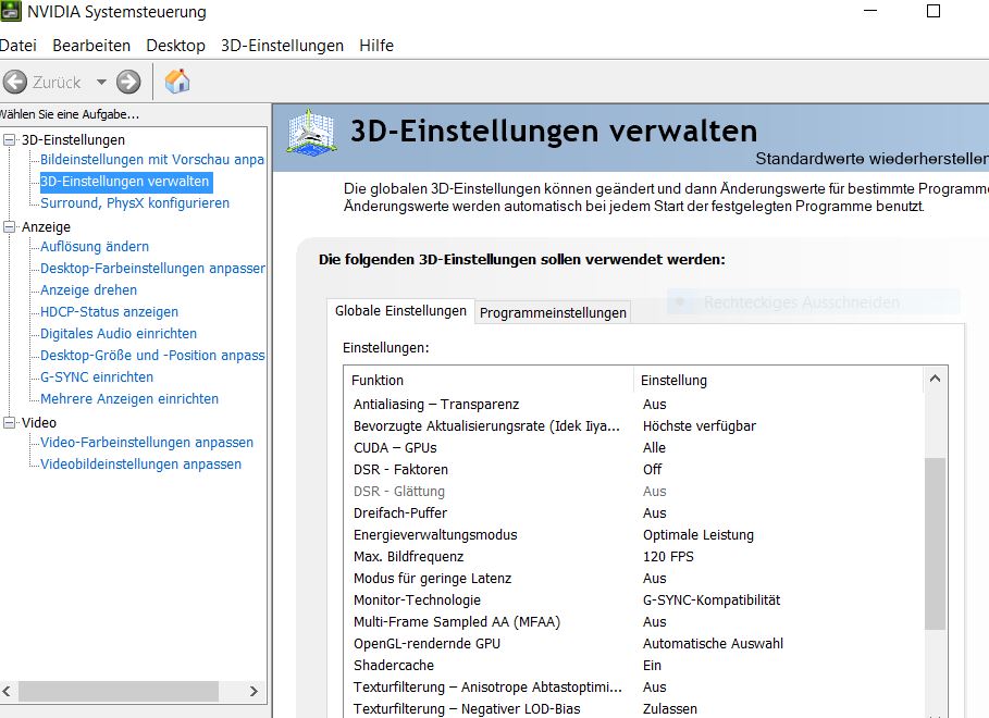

versuch in dem Nvidia Control Panel den Energieverwaltungsmodus unter dem "3D-Einstellungen verwalten" Tab auf optimale Leistung zu stellen.
Vielleicht hilft das ja..
Wähl aber das Programm aus was dir Probleme bereitet und nicht die Globale Einstellung
