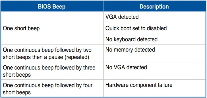

Ja so eine Liste gibt es, aber die hilft mir leider nicht weiter:

YomDom schrieb:
*EDIT: Einmal kurz googlen und man kommt zur Betriebsanleitung von deinem MB, die sagt in Kapitel 2.3:
ein langer, gefolgt von 3 kurzen Pieptönen: keine Grafikkarte erkannt.
Danke erstmal.
Ja, das habe ich auch schon gelesen, aber wenn ich mich nicht sehr verhöre, dann sind das 4 kurze Beeps.
Zudem funktioniert die GPU ja, wie gesagt, einwandfrei. Das einzige Problem ist das Piepsen.
