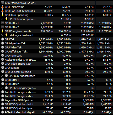

Weil meine teilweise sogar unter 1.800MHz ging, hat mich also ebenfalls gewundert. Wollte aber nochmal einen kurzen Lauf machen um sicher zu gehen:
Die Lüfter sind halt auch "nur" bei 49% 57% und der Airflow ist im O11 ohnehin nicht allzu optimal, sollte also passen.
Gebencht wird natürlich mit 100% Lüfter, offenem Gehäuse und offenem Fenster im Winter. :evillol:
Die fast 90°C Hotspot Temperatur fließen auf jeden Fall mit ein in die "Boost Takt Berechnung".
