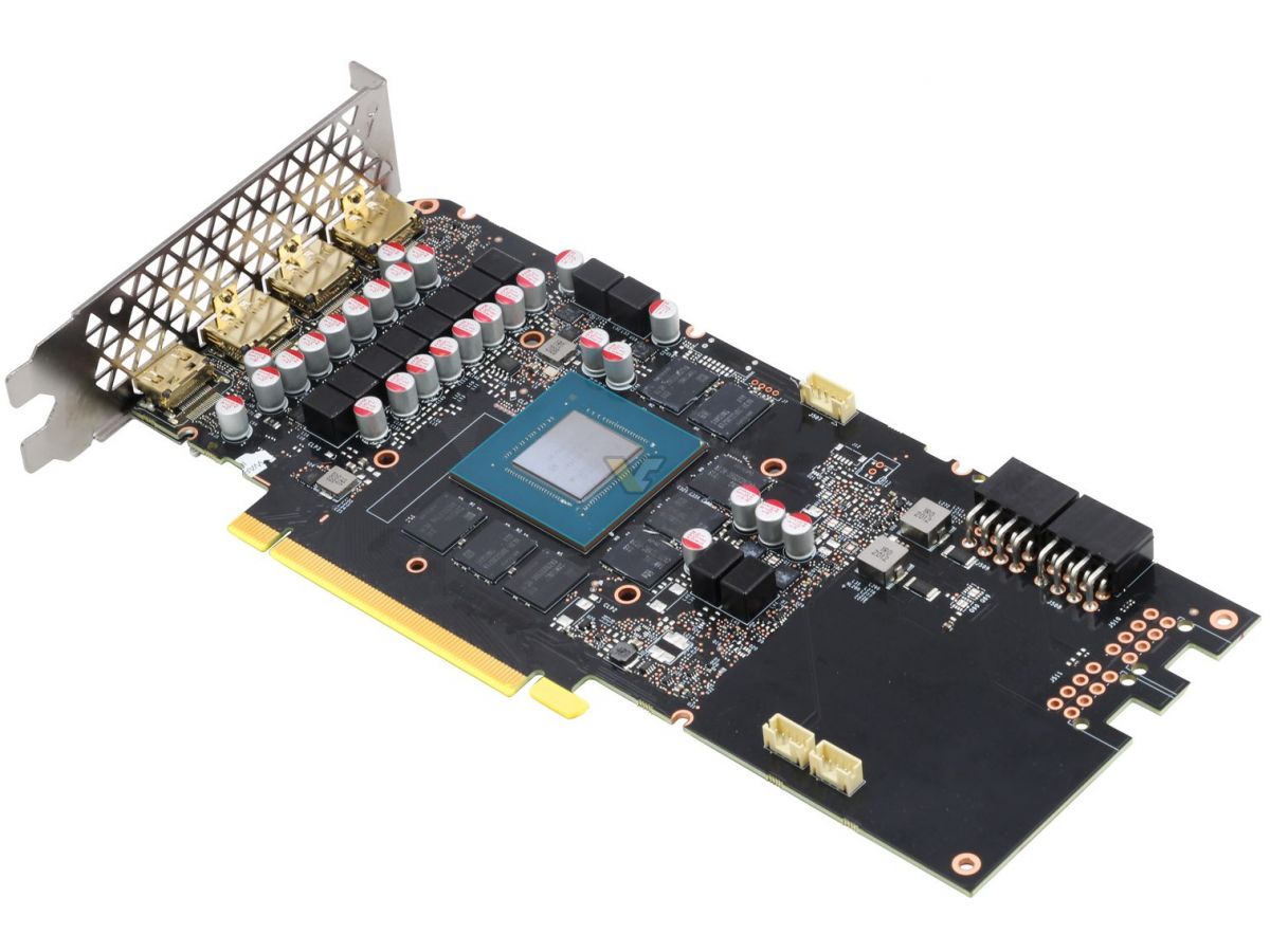

steckt der lüfterstecker korrekt im entsprechenden anschluss auf dem PCB der karte?

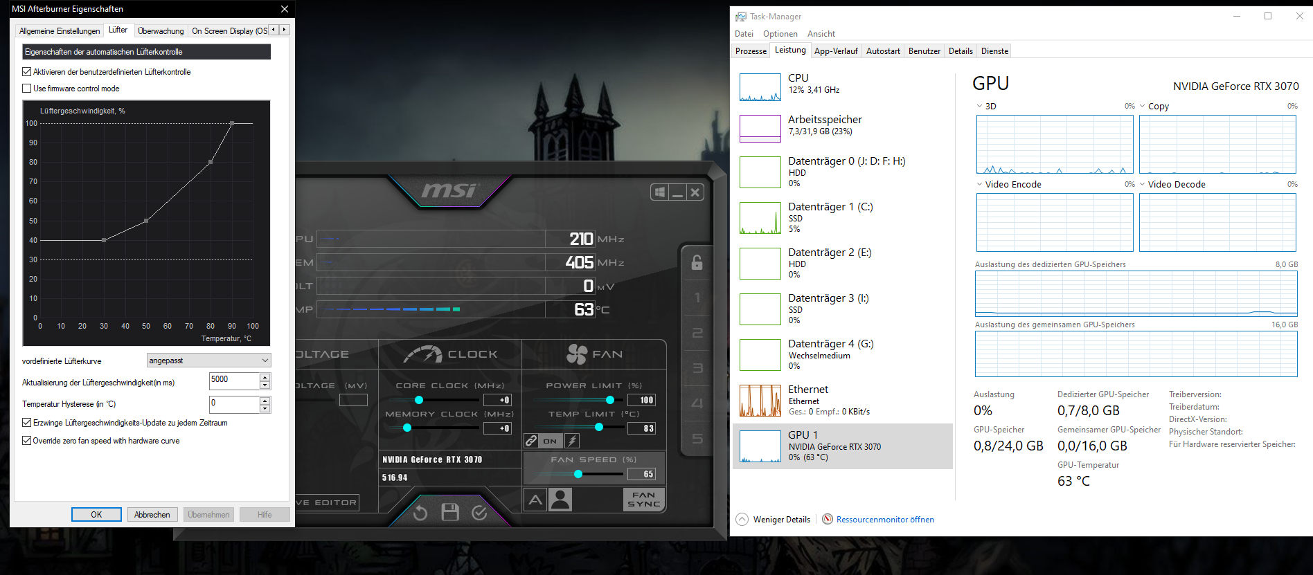

hast du mit einem Tool wie MSi Afterburner die Lüfter verstellt?
Ich kann leider den Lüfterstecker nicht wirklich sehen solange ich den Lüfter nicht selbst abbaue. Das würde ich als erstes machen wenn ich nicht die befürchtung des Garantieverlustes hätte.

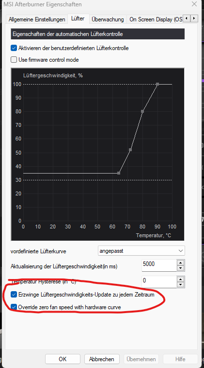

Msi afterburner hab ich wie oben beschrieben probiert und auch mit manueller Kurve kein anderes Ergebnis erzielt
hast du im MSi Programm auch die Luefterkurveneinstellungen erzwungen?
hier sieht man die Anschlüsse, wenn man seitlich schaut, sieht man die normalerweise:
Ja ich hab dann heute Nacht die Karte auch zum Teil auseinandergebaut und beide Kabel steckten drin, eines davon sah ziemlich zermürbt aus aber intakt. Der einzelne Anschluss (auf dem Bild oben) hat nichts angeschlossen.
