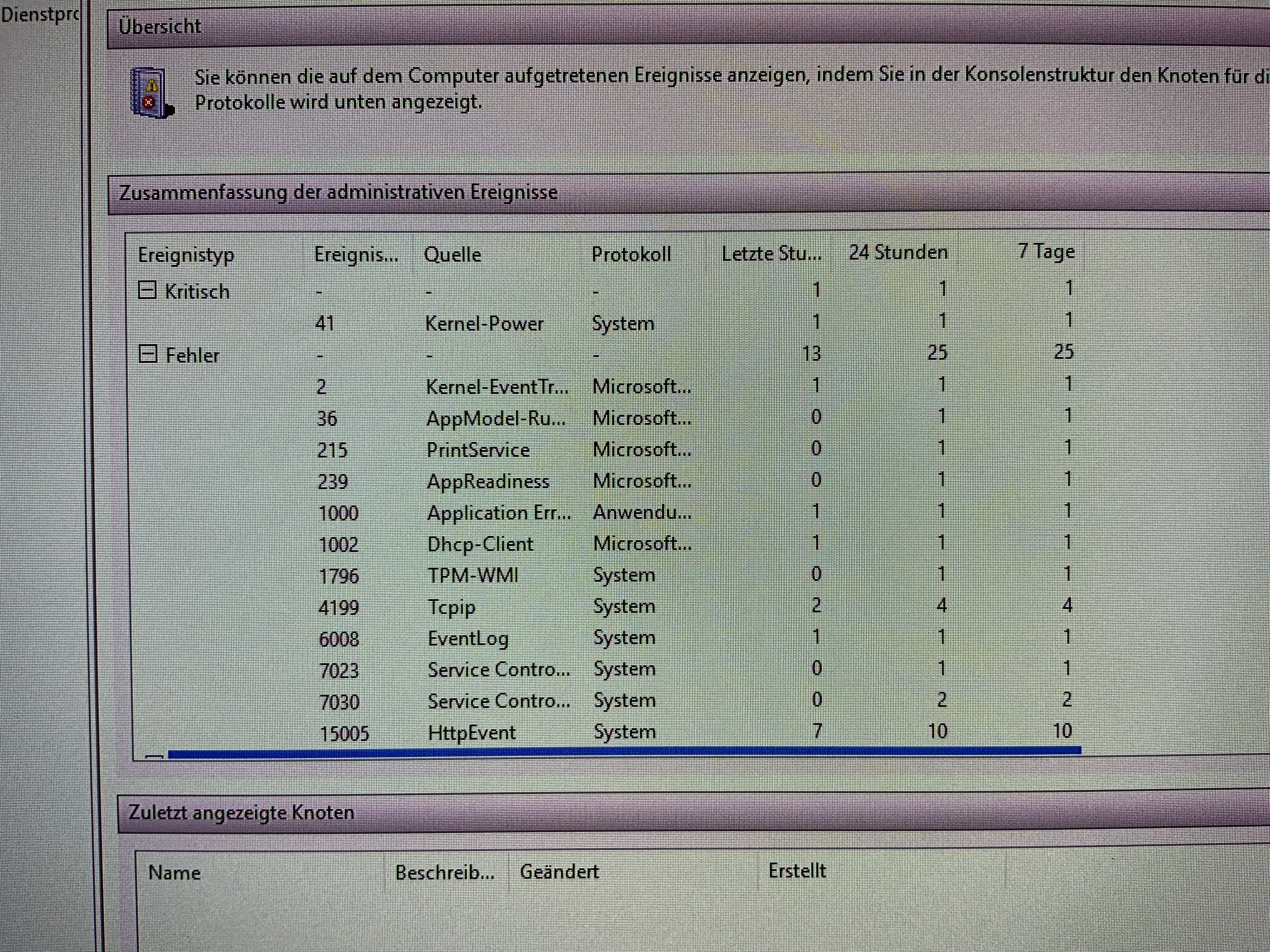

Beschreibe nochmal genau was passiert. Geht der PC komplett aus, stürzt Windows oder nur das Programm ab? Normalweise sollte es auch einen Eintrag im Zuverlässigkeitsverlauf geben, wenn der PC nicht sofort aus geht.
gerade lasse ich furmark laufen. Diesmal mit offenem Gehäuse, die Karte hält sich gerade seit 3min auf 84-85° und der PC stürzt nicht ab. Der Absturz ist mir auch erst einmal passiert und ich habe dann deshalb bei 88°C Furmark beendet. Der Bildschirm wurde da einfach schwarz und der PC war aus.
Jetzt ist der PC nach 7min furmark ausgegangen

Ja ist er auch. Heute einmal und gestern. In der Zuverlässigkeitsüberwachung steht ein Fehler von Nvidia
