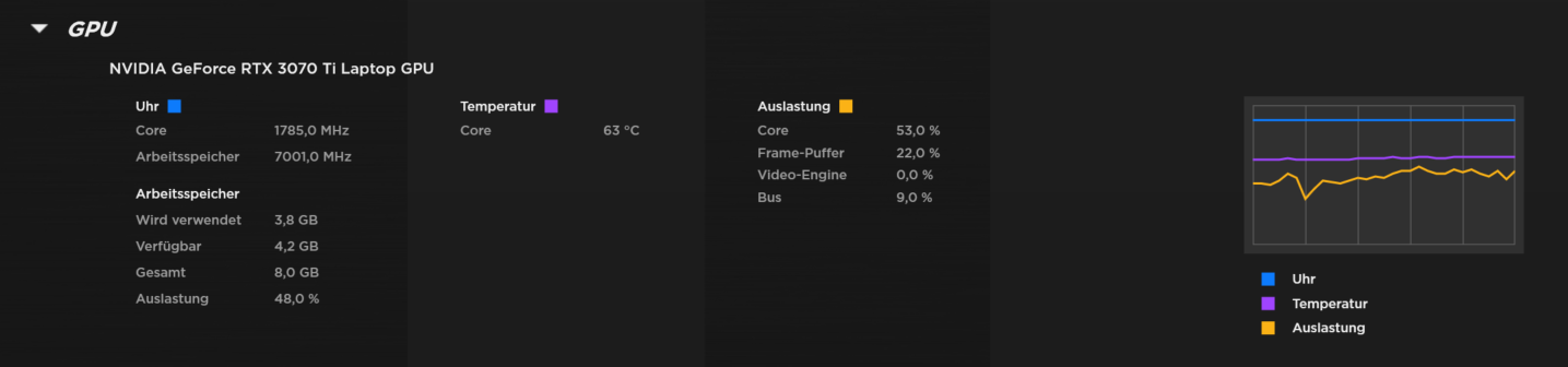

Hi, ich habe bei GTA RP über FiveM folgendes Problem:
Meine FPS hängen irgendwo bei 35-55 rum. Wenn ich mich in der nähe eines Mods befinde, welches ein wenig Leistung kostet, dann sinken meine FPS auf 25 ab. Das Grundproblem ist, dass die FPS doch eigentlich bei solch einer Grafikkarte viel höher sein müssten...
Die Auslastung der Grafikkarte ist ständig bei 40-50%. Die müsste doch eigentlich höher gehen, damit ich mehr FPS habe oder?
Die Grafikeinstellungen in GTA sind auf hoch eingestellt. In der Nvidia Systemsteuerung habe ich die Graka auf hohe Leistung eingestellt (also die Energieoption).
Es handelt sich um einen Gaming-Laptop von Dell Alienware M17.
  • Prozessor (CPU): AMD Ryzen 7 6800H
  • Arbeitsspeicher (RAM): 32GB DDR5-4800 SO-DIMM
  • Mainboard: k.A.
  • Netzteil: 240W
  • Gehäuse: k.A.
  • Grafikkarte: NVIDIA GeForce RTX 3070 Ti - 8GB GDDR6
  • HDD / SSD2TB NVMe M.2 PCIe SSD`s (2x 1TB)
Hier ein Bild von den Werten der Grafikkarte beim spielen:
Meine Frage ist jetzt, ob das so normal ist, dass die Grafikkarte nicht weiter auslastet, bzw. was muss ich mir anschauen um das Problem zu beheben.
Vielen Dank
Deine CPU wird nicht mehr können. Gibt dazu diverse Threads zum eruieren, wo der Bottleneck liegt, welchen es immer gibt.
Reaktionen: Olli_S

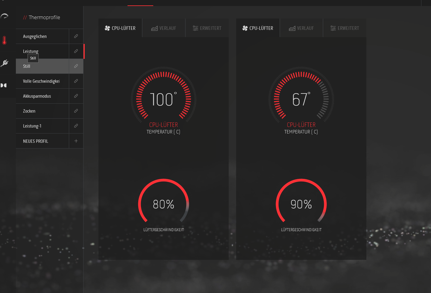

Vielen Dank euch allen für die ausführlichen Antworten. Ich habe festgestellt, dass die CPU nur in einem Lüfterprofil (Leistung) des Alienware Command Centers auf 4,1 - 4,2 Ghz läuft (sonst bei 3,6 - 3,8 Ghz). Leider wird dann der CPU-Lüfter nur mit 80% betrieben und die CPU-Temperatur ist durchgehend bei 100°C (siehe Bild). Kann das der Fehler sein?
Wenn ich z.B. ein eigenes Profil anlege, welches den Lüfter auf 100% laufen lässt, dann habe ich auch nur 3,6 - 3,8 Ghz...
In beiden Fällen ruckelt das Spiel...
Danke euch.
Bei 100° CPU wird diese drosseln, insofern kann sie die Graka auch nicht mehr richtig versorgen.
Dreht der Lüfter wirklich? Nachgucken. Dabei gleich Staub entfernen.
Ansonsten mal neue Wärmeleitpaste draufpappen.
Edit: Laut AMD max 95° für deine CPU.
