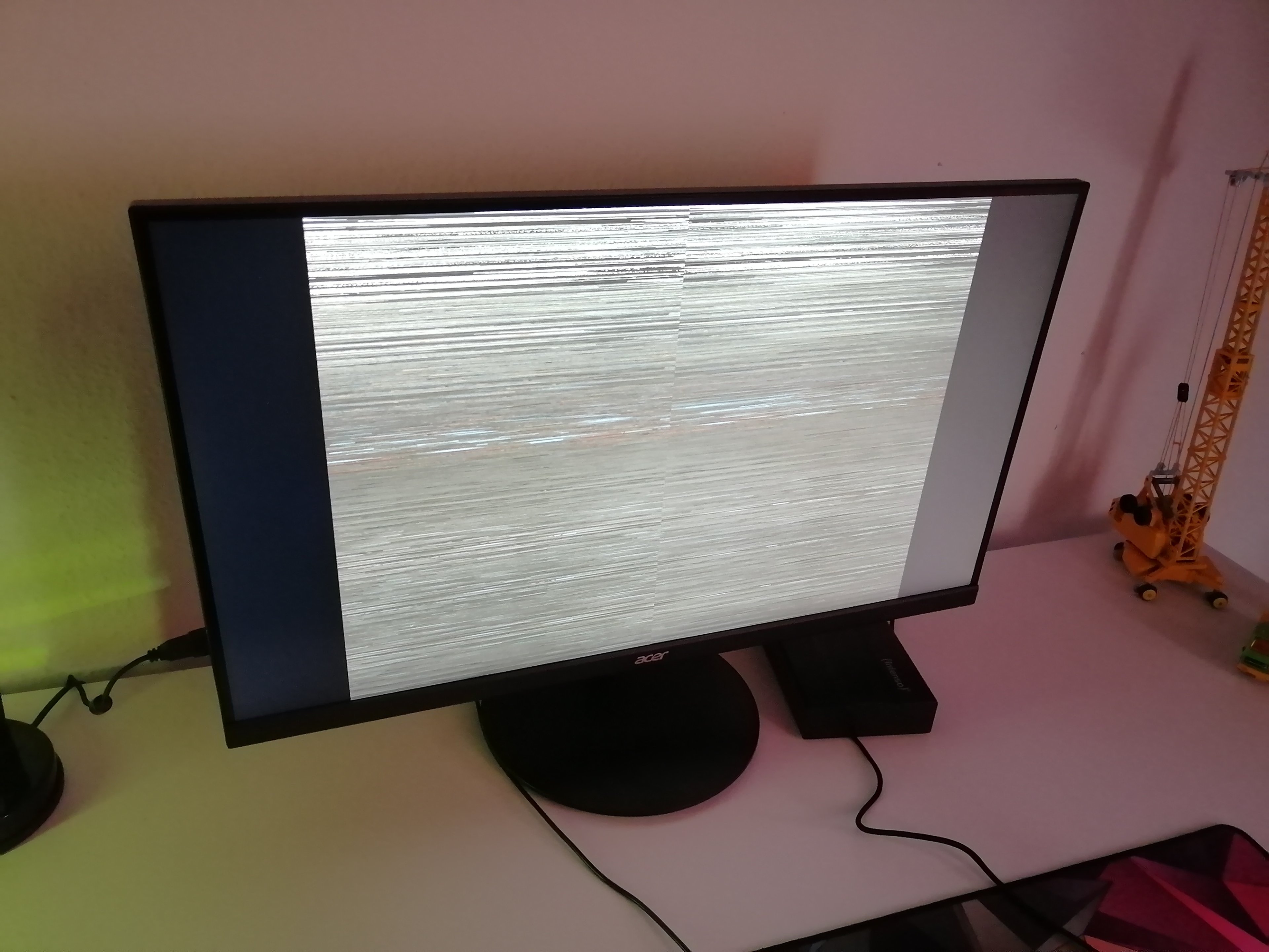

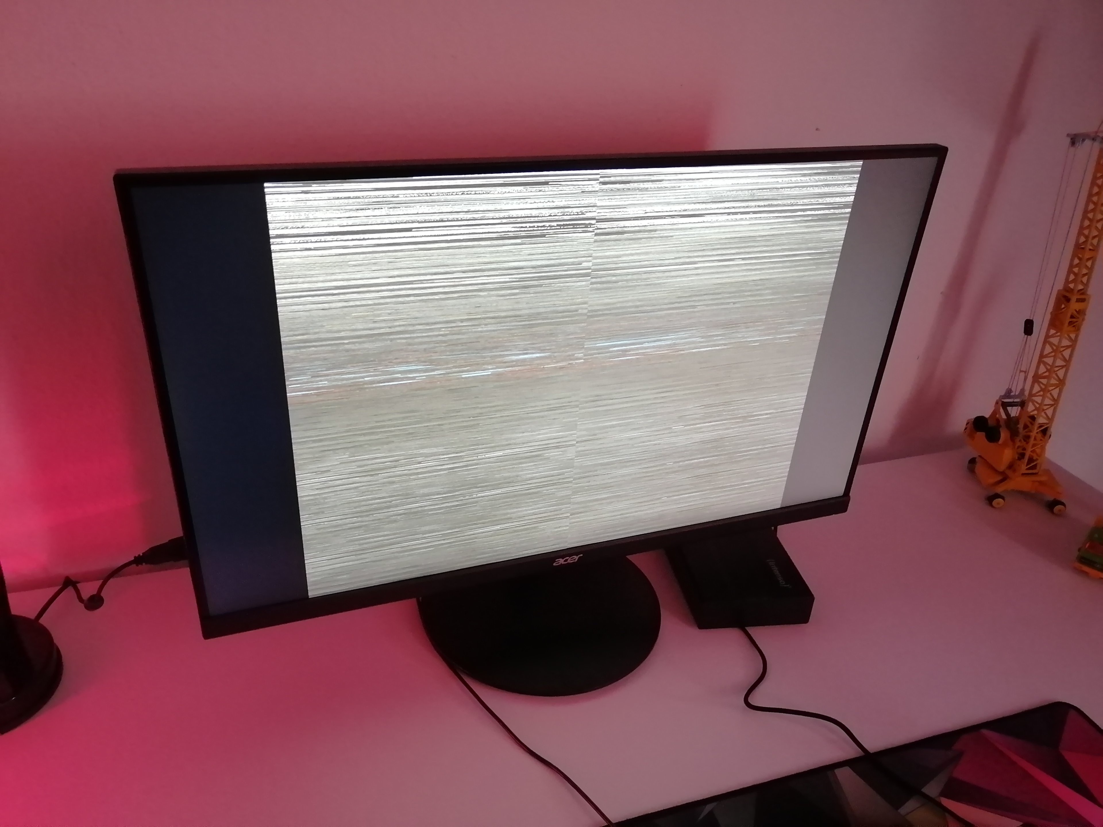

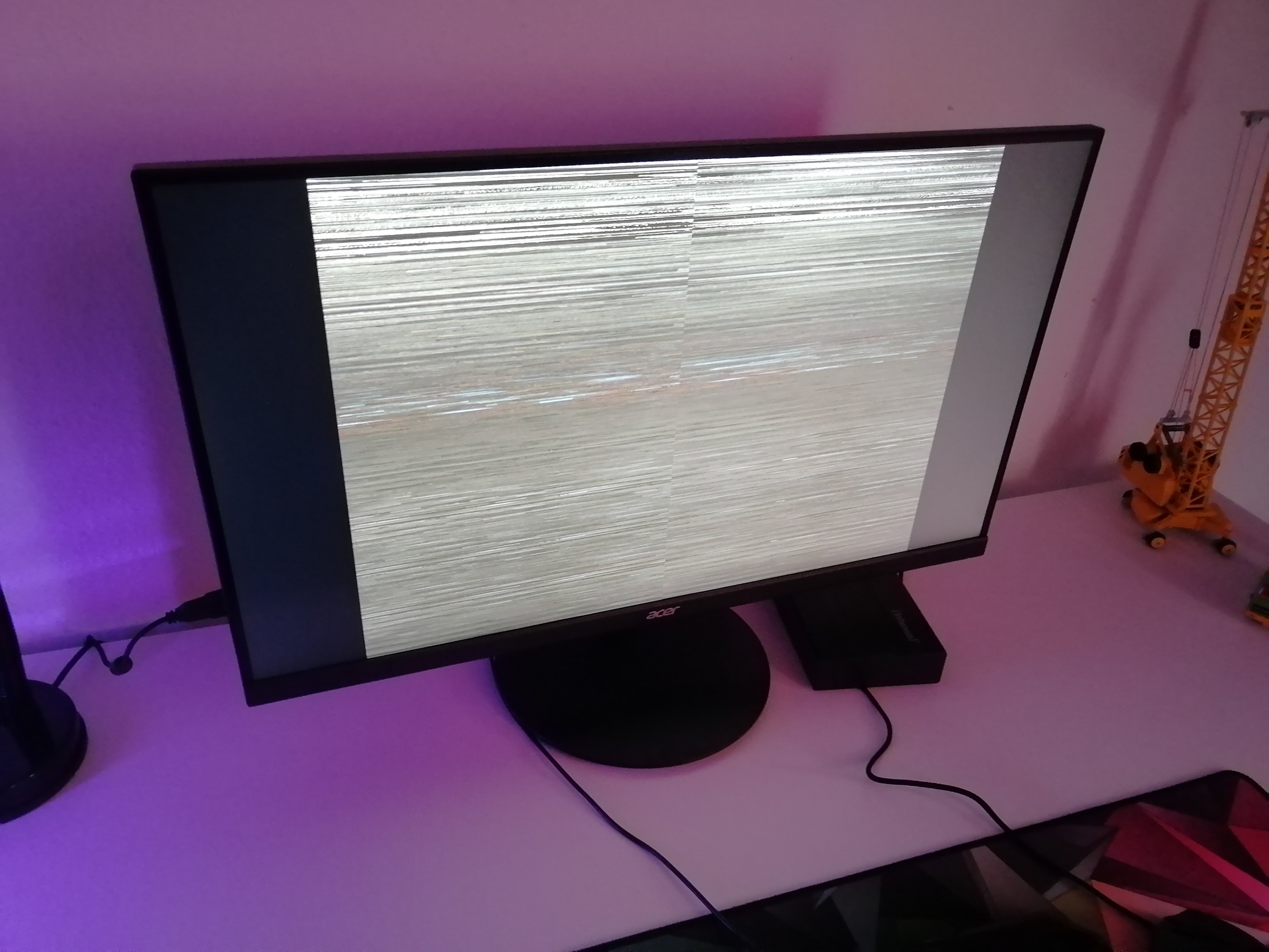

...Habe mich vorhin total erschrocken, als ich ganz gemütlich BF5 spielen wollte. Habe da plötzlich ohne Anmeldung diese Streifen auf dem Monitor bekommen. Kann es sein das mein Monitor tot ist oder die Grafikkarte? Die Grafikkarte ist erst ein paar Wochen alt... der Monitor 2 Jahre. Generell habe ich meinen PC erst seit wenigen Wochen selbst zusammengebaut :(
Nachdem Vorfall habe ich den PC erst mal ausgemacht, zur Sicherheit Bin jetzt in Panik, da ich keinen zweiten Monitor zum testen habe
Kabel vom Strom genommen, Kabel kontrolliert ob die Anschlüsse alle richtig sitzen
Geschaut ob die Grafikkarte richtig sitzt und ob die Stromversorgung noch läuft

Denke eher die Karte/Kabel, beim Monitordefekt wäre das ja höchstwahrscheinlich vollflächig.
zogger CkY schrieb:
und welchen Monitor du hast wäre hilfreich.
Aber tausche erstmal das Kabel. Es kann zwar aussehen als ob es i.o. ist und trotzdem einen weg haben.
Hallo zogger, ich habe einen Acer Nitro XV272Pbmiiprzx Monitor
zocke in FULL HD 144 Hz. HDMI Kabel ist eigentlich schon mal ausgetauscht worden
für die neue Grafikkarte, hatte vorher eine MSI 1070
Hoffe bitte nicht das der Fehler an der Karte liegt :(
Nimm mal bitte Displayport Kabel, dafür sind die da besser ausgelegt um vollen Umfang zu nutzen wie Adaptive Sync oder 144Hz.
Alternativ am bestehenden Kabel/Monitor eine andere Quelle anschließen, sofern verfügbar.
Sollte es die Karte sein...hast du hoffentlich noch Anspruch auf Garantie?
Hast du du eventuell einen Fernseher, den du für einen kurzen Test nutzen kannst?
gut, werde ich mir heute bei amazon kaufen. kannst du mir da ein bestimmtes kabel empfehlen
muss ich da auf bestimmte merkmale achten?
Ja, wie gesagt die Grafikkarte ist erst ein paar Wochen alt. Daher sollte die Grafikkarte noch Garantie haben. Allerdings hätte ich mir nicht erhofft, so schnell davon gebrauch zu machen und ich bin der letzte, der ständig zur Post rennt nur um etwas zurückzuschicken
Bevor du irgendwas neu kaufst, und sei es das Kabel: hast du kein anderes Kabel oder Display/TV um eine Gegenprobe zu machen? (Kumpel, Nachbar, Bekannte) etc.?
ich habe mir einen displayport kabel gekauft
https://www.amazon.de/DisplayPort-U...ix=displayport+kabel+wqhd,aps,67&sr=8-11&th=1
Stummelchen schrieb:
ich könnte meinen bruder /freunde fragen ob sie ein kabel für mich haben
Du kaufst also ein Kabel weil du hoffst dass es nicht die Karte ist?
Was ist denn zwischenzeitlich passiert? Konntest du die Karte an einem anderen Endgerät testen?
