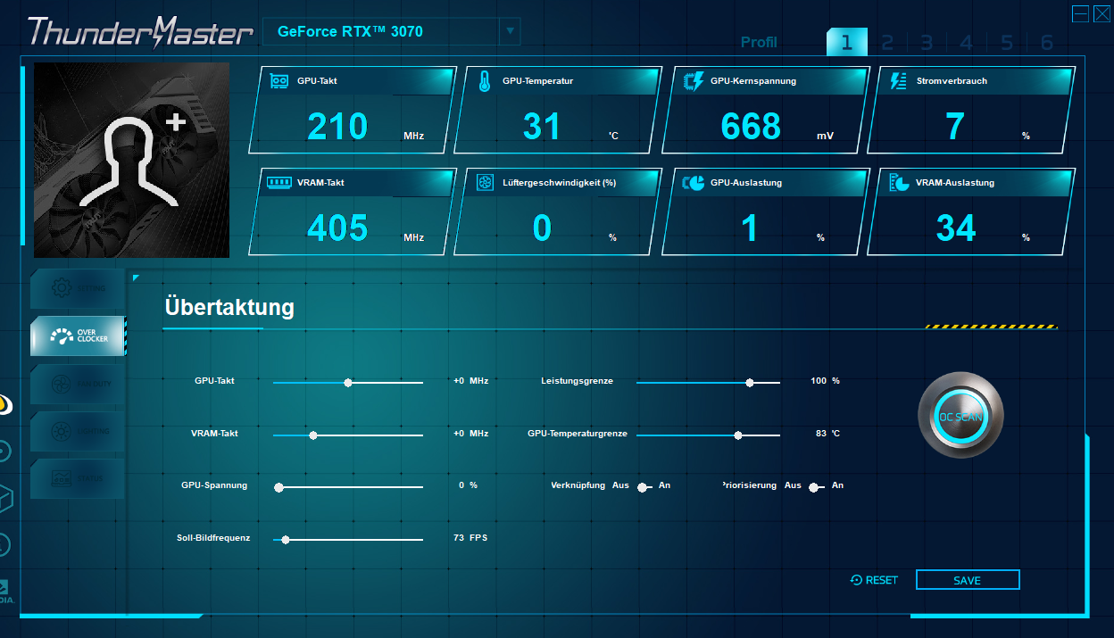

hey liebe community.
ich habe eine palit rtx 3070 8 GB und windows 11, aktuell. mit dem programm thundermaster von der firma wurde mir angezeigt, daß die vram auslastung im idle zwischen 0 und 33% schwankt. ich habe wissentlich nix am laufen, was das verursachen könnte. auflösung des monitors ist fullhd. das problem tritt quasi sofort nach dem booten auf, also es wurde kein spiel gestartet.
jetzt habe ich bammel, daß eine art unerwünschter cryptominer auf meinem system aktiv ist. taskmanager zeigt keine auffälligkeiten und auch nicht die relativ hohe vram auslastung. also habe ich mit hwinfo64 gegengetestet und das programm kommt zum gleichen ergebnis, wie thundermaster: 0-33% vram auslastung, schwankend.
weiß einer, was da los ist? das ist doch eher nicht normal?
danke im voraus, für hilfreiche antworten.

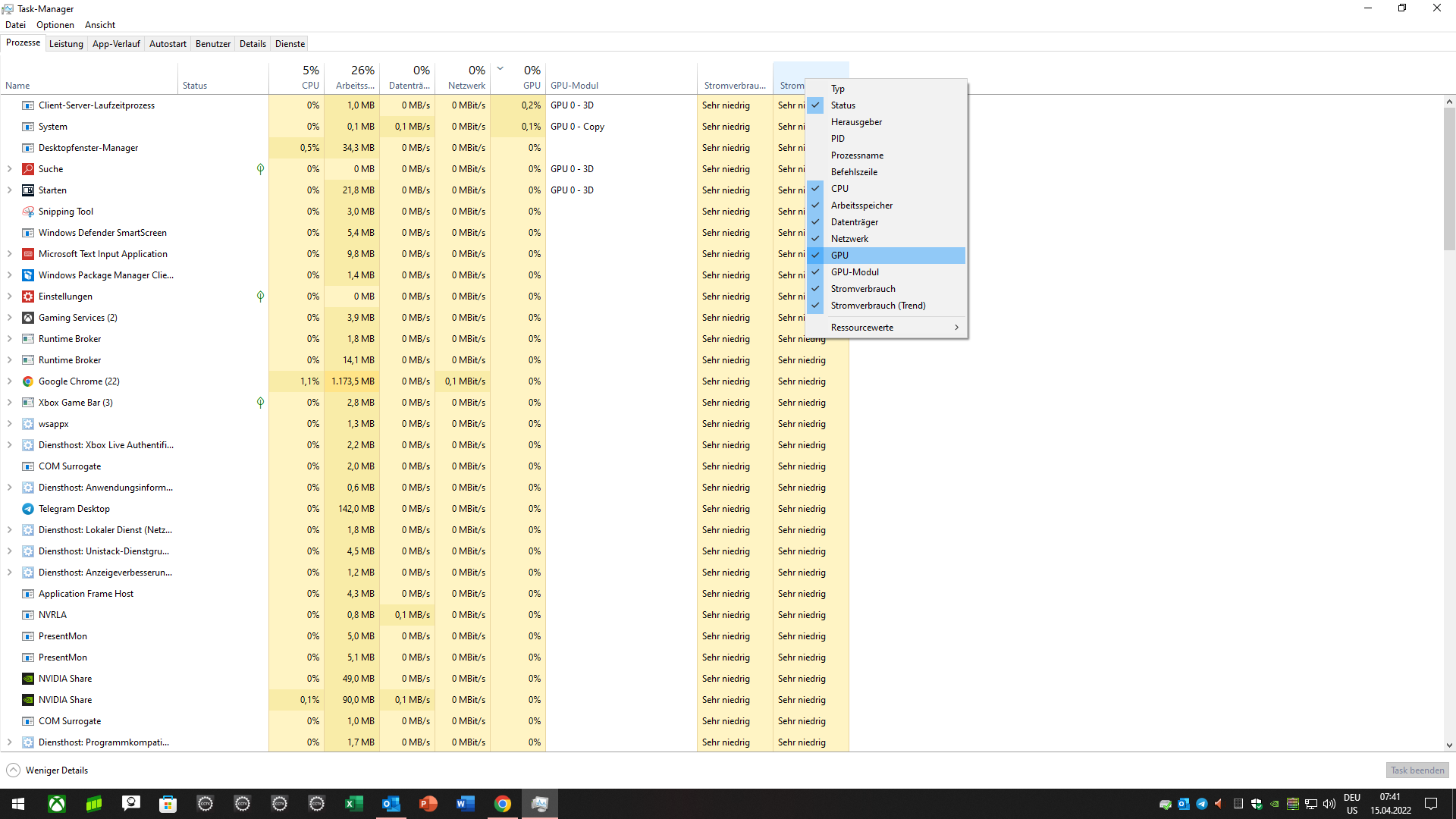

Windows läuft wie ein Spiel und brauch auch VRAM
Im Taskmananger auf Details und die Reiter für VRAM hinzufügen und schon sieht man es.
der ETH-Miner brauch aktuell ca 5 GB VRAM
Reaktionen: The_Void

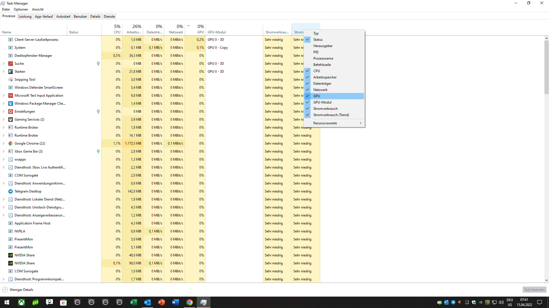

@The_Void
Beim Taskmanager mal die Ansicht im Reiter "Prozesse" anpassen und dann nach Auslastung sortieren.

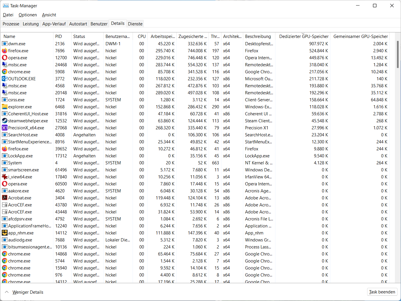

Klingt logisch. Aber so viel? Hatte Ich so noch nie Beobachten koennen!
Gruss Fred.

FR3DI schrieb:
Dann passt aber der Wert aus ThunderMaster nicht.
thundermaster und hwinfo64. entweder ein auslesefehler der beiden programme, oder auf meinem system spukt es.
Reaktionen: tollertyp, The_Void und FR3DI
bei mir frißt csrss.exe den meisten speicher. die datei ist aber von microsoft signiert, sieht unauffällig aus, wie im bild im post über mir. allerdings gibt es sie 2x im task manager. die datei ist in windows\system32 und es gibt sie dort nur 1x. beide versionen der datei im taskmanager verweisen auf die selbe datei.
@The_Void
Bei mir auch.
csrss.exe steht für Client/Server Runtime Subsystem und ist Bestandteil der Windows-NT-basierten Betriebssysteme.
Also nicht verdaechtig.
