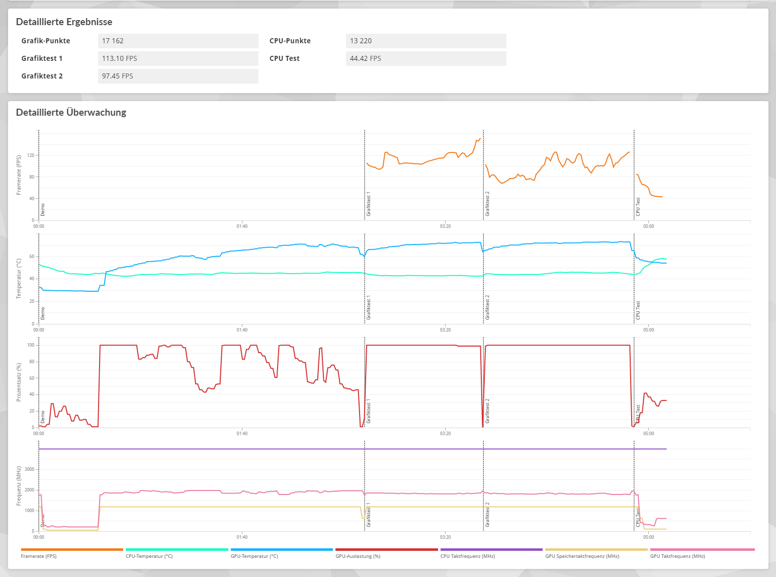

Ergebnis 3D Mark TimeSpy: https://www.3dmark.com/3dm/73053655
Das müsste mit meinen Komponenten ja eigentlich auch besser sein oder?
