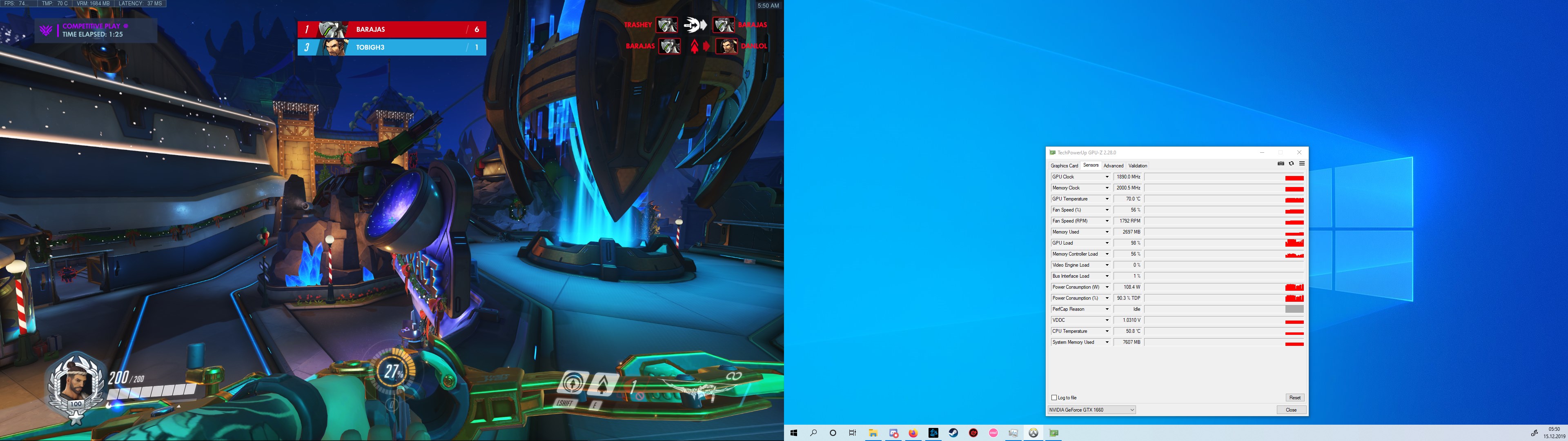

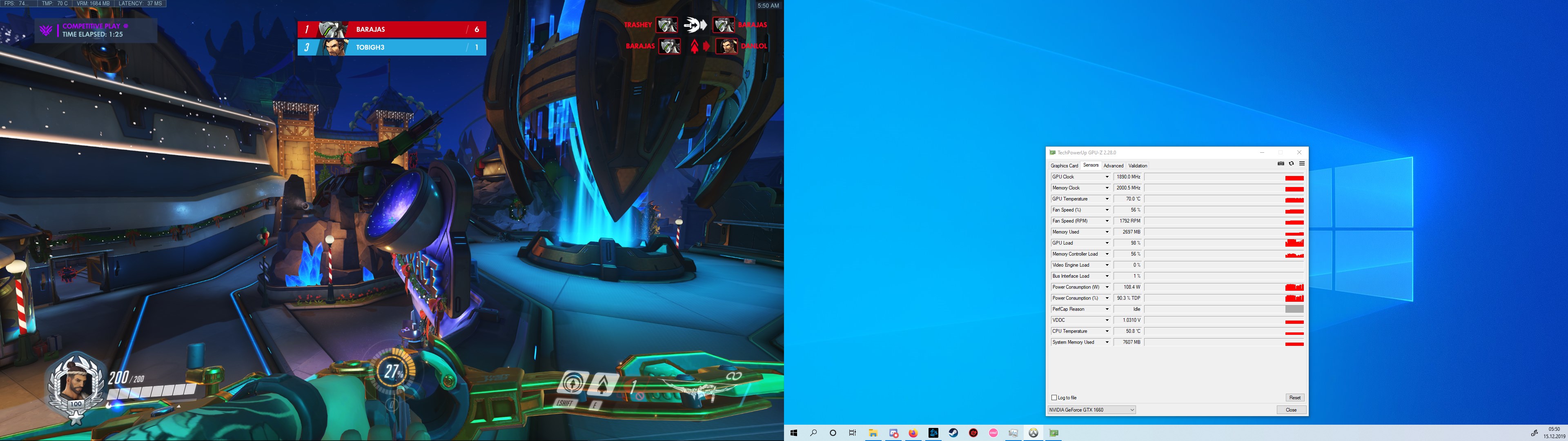

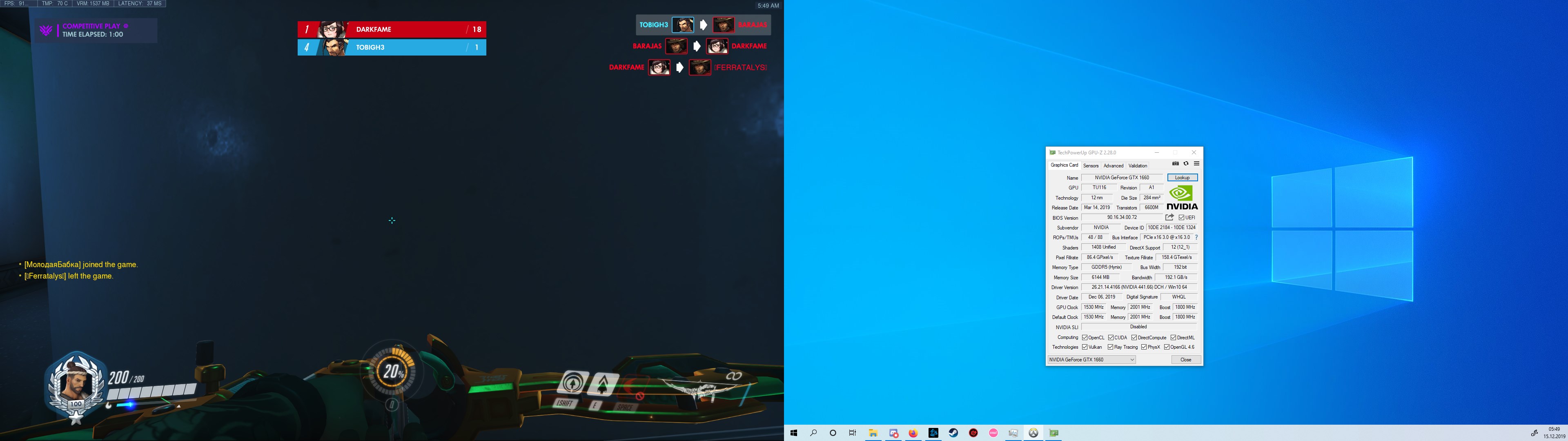

Wie sieht es denn mit dem Speichertakt der GPU aus? Danach hab ich noch gar nicht gefragt, nicht dass da irgendwas nicht richtig läuft. Es könnte auch an der Übertragung zwischen GPU und PCIe Slot hägen, dass die Bandbreite durch einen Defekt eingebrochen ist, oder die Karte nicht richtig steckt.
Ich habe einfach mal angehangen, wie es aussieht wenn OW läuft. Dabei gesagt, es war direkt nachdem ich es gestartet habe, und wo nicht viel los war. Eine Minute später war die Temperatur dann wieder 2C höher, und es wäre sicher wieder auf Volleistung und 75C gegangen hätte ich es nicht ausgeschaltet.
Das mit dem PCIe Slot kann ich mal ausprobieren, werde vermutlich nächste Woche die Grafikkarte bei einem Freund testen können, da kann ich dann auch direkt mal testen wie es mit dem anderen Slot aussieht.
Fest ist sie aber, das habe ich schon getestet.
Ich würde sie mal komplett abstecken, den PCIe Slot ausblasen, die Kontakte reinigen und wieder gut rein stecken. Hört sich für mich auch nach einem Problem mit dem PCIe Slot an.
