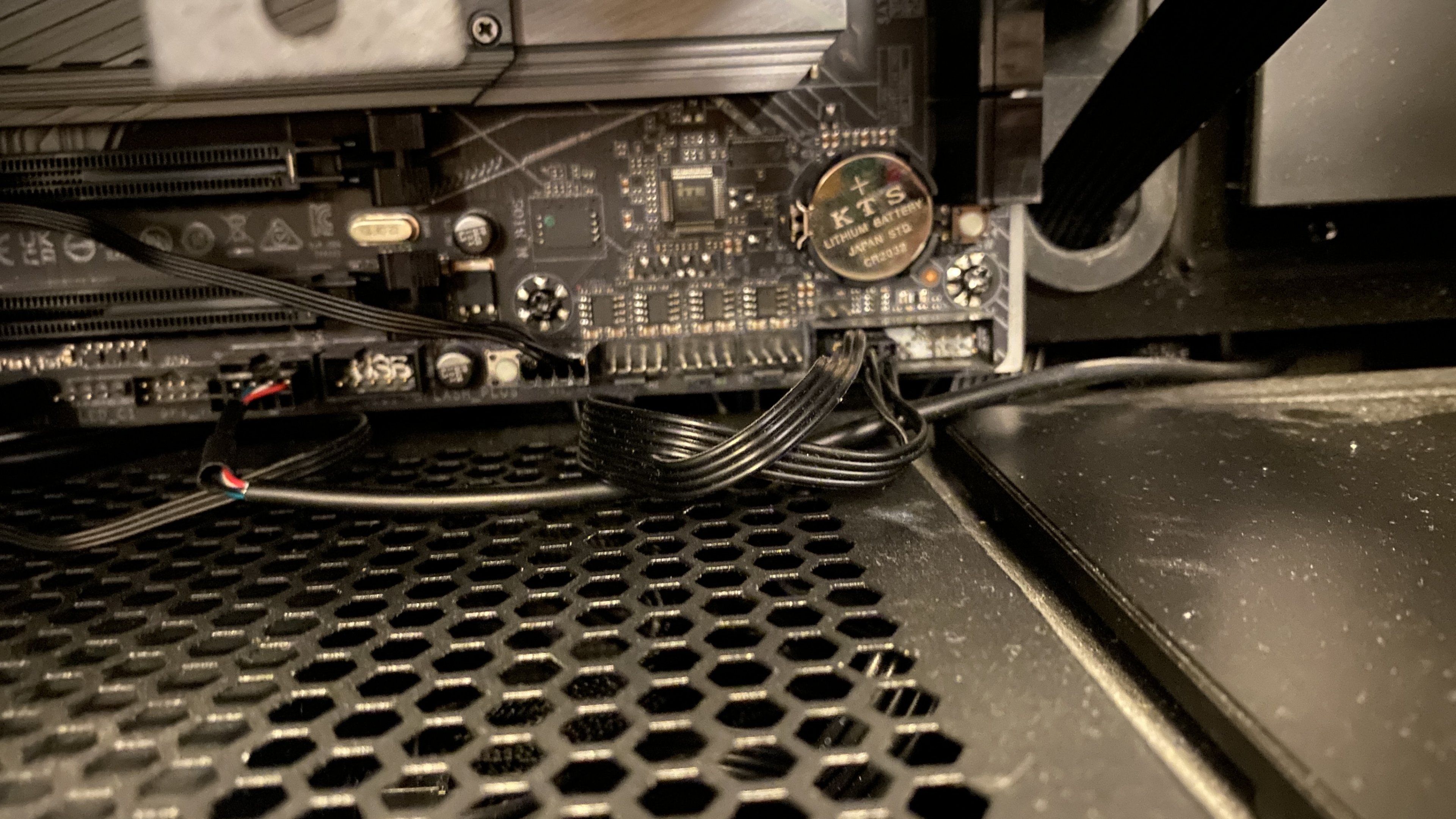

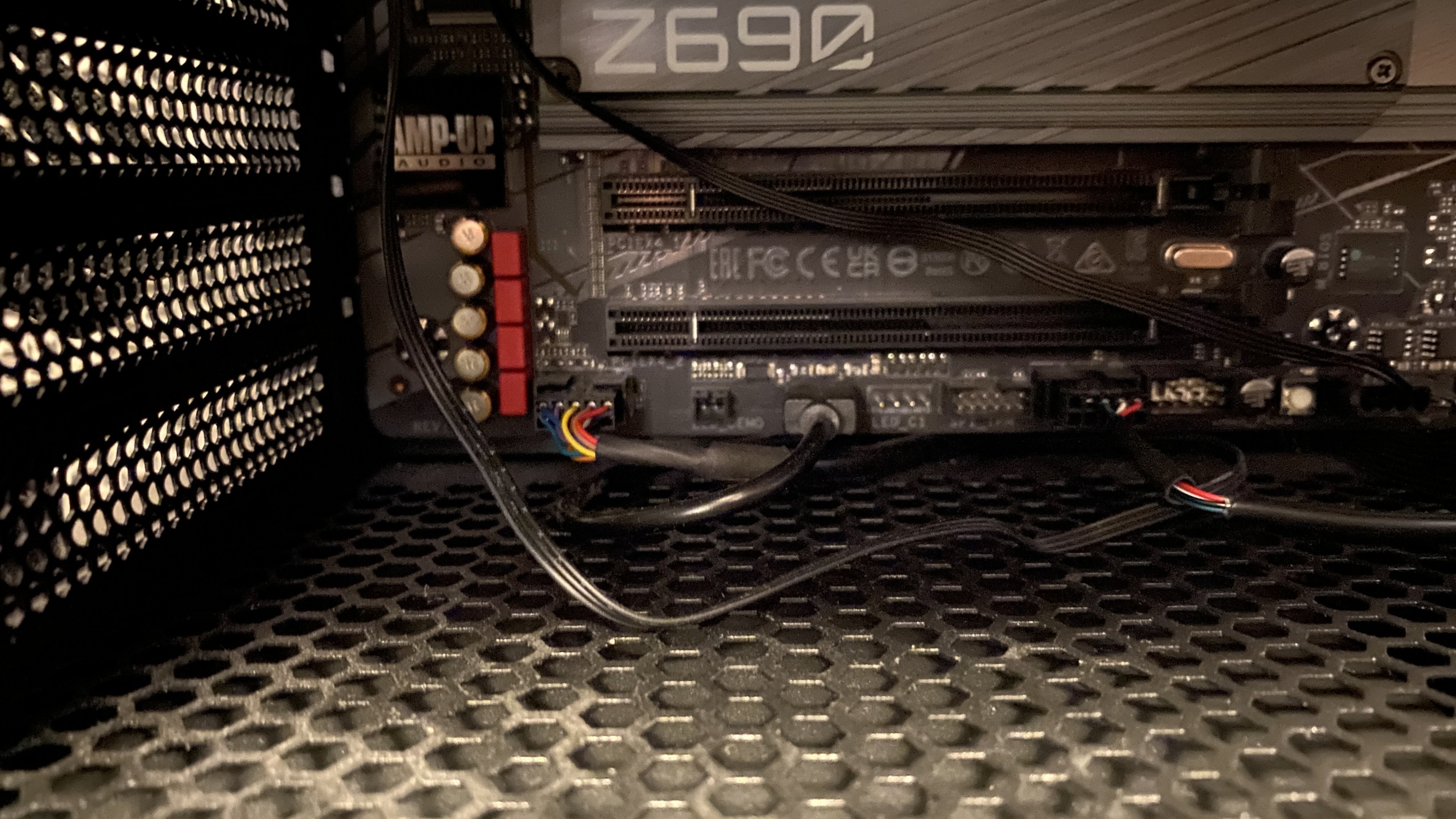

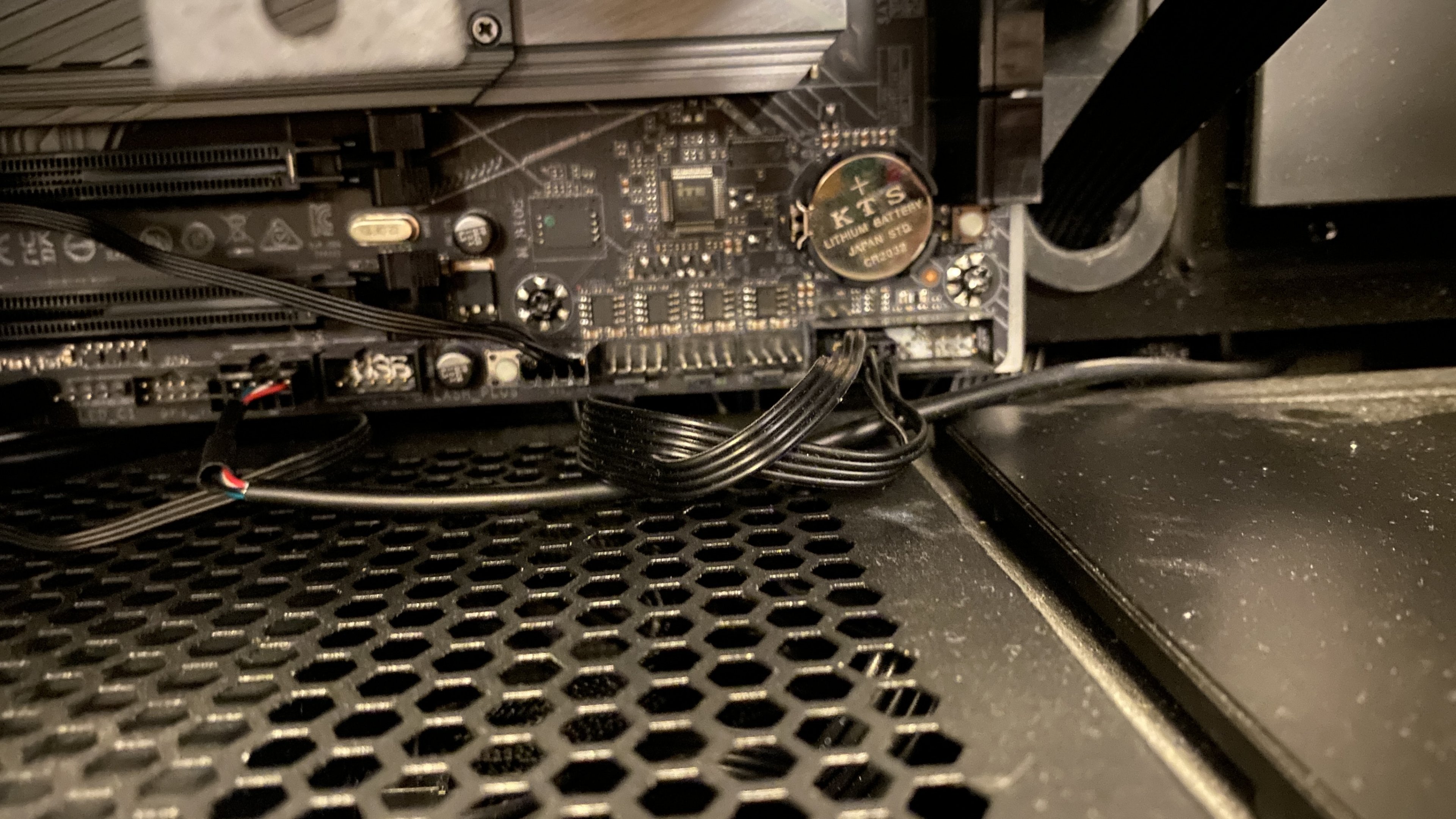

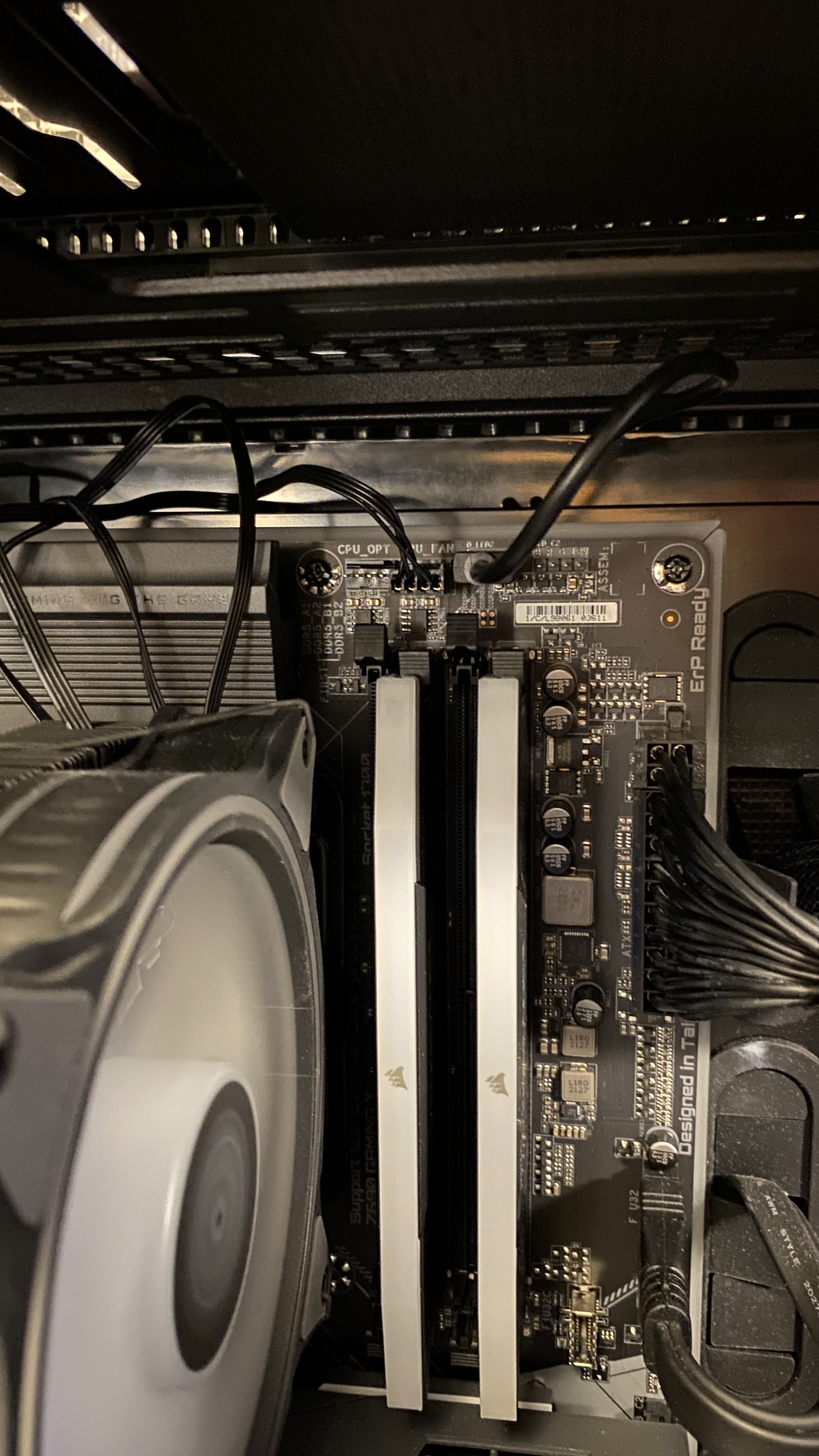

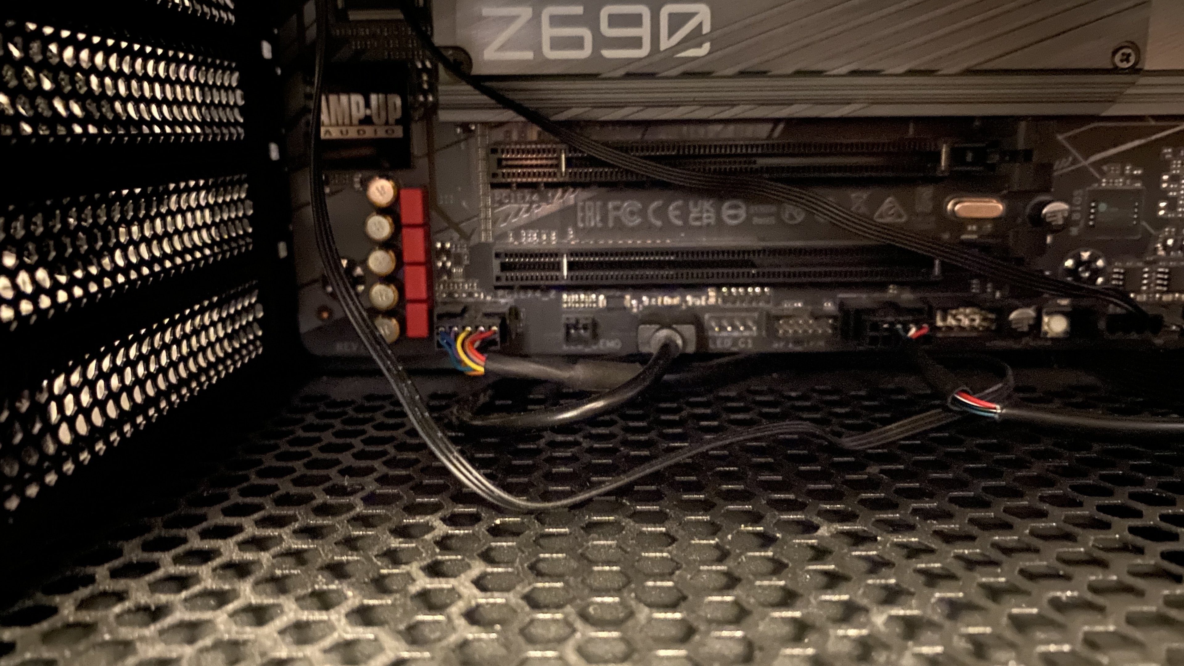

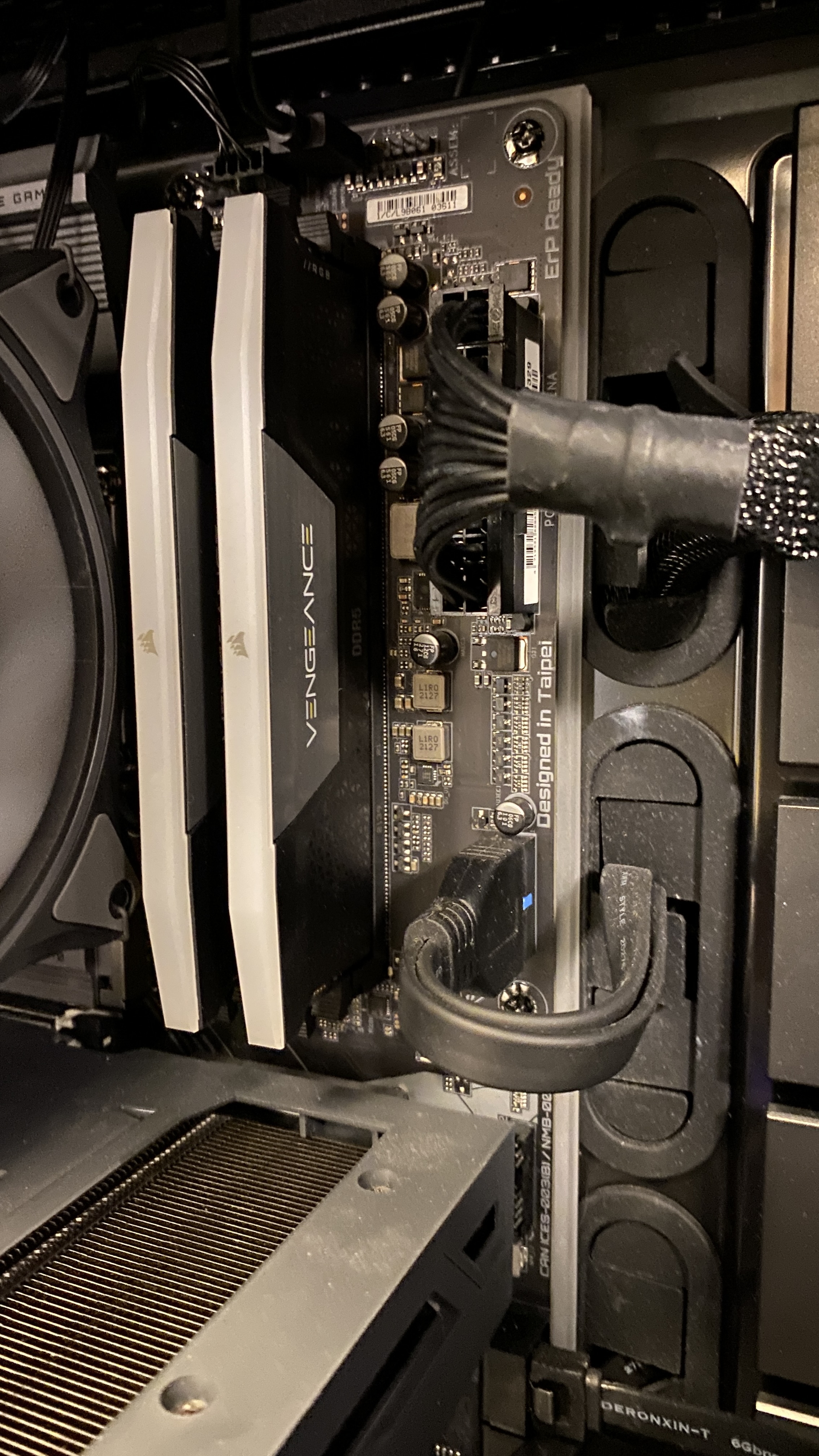

Kannst Du mal ein Bild vom Innenleben Deines Rechners hochladen? So dass man die Lüfter sieht usw.?
Lüfterkurve hatte ich vorher normalerweise nicht angefasst... erst im nachhinein habe ich die auf MSI-Afterburner angepasst gehabt
Und auf dem BIOS von Gigabyte habe ich noch nicht gefunden wo man da die Lüfterkurve anpassen tut.
Bilder folgen...
Noch welche Bilder oder reicht das?

Mach bitte mal weiter Fotos wo man sieht, wo und wie die ganzen Lüfter eingebaut sind.
Oder einfach so, dass man mal den ganzen (geöffneten) Rechner auf einem Bild drauf hat.
Du kannst natürlich darauf verzichten, wenn Du 100% sicher bist, dass alle Lüfter korrekt (Strömungsrichtung) montiert sind.
