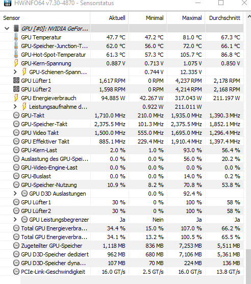

Jetzt zum eigentlichen Problem. Wenn ich das Spiel Asseto Corsa Competizione starte und in ein Rennen gehe, geht die GPU Temperatur hoch. Soweit ist das ganze auch normal. Wenn sich die GPU temperatur jedoch den 80 Grad nähert und kurz drüber geht, so schalten die Lüfter der GPU auf 100 Prozent. Im Schnitt würde sich die GPU Temperatur bei dauerhaften Fahren bei etwa 75 GRad einstellen, denke ich. Ich habe das Ganze mal bei HWInfo aufgezeichnet, spielzeit ca. 5 min "Voll Last" für die Grafikkarte.

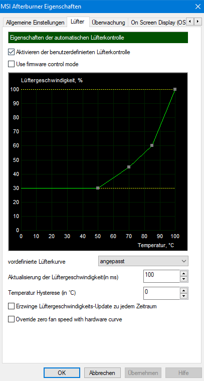

Mach dir eine Custom Lüfterkurve mit dem Afterburner, musste ich bei meiner RX 580 von Poweercolor damals auch machen.
Z. B.
Reaktionen: Paulebaer
Ja ich sitze grad vorm Rechter, habe noch etwas gegoogelt und werde das mal mit dem Afterburner ausprobieren hoffe das hilft.

könnte auch an der GPU-Hot-Spot-Temperatur liegen, die geht bei dir auf 106 Grad!

Was spricht den dagegen die Lüfterkurve mit MSI Afterburner anzupassen? Da kannst du die die doch so einstellen, dass sie bei 80°C auf 60% läuft und z.B. erst bei 85°C auf 80% geht oder so. Musst halt ein bisschen spielen…

Wenn die Karte in kürzester Zeit so warm wird und die Lüfter auf 100% gehen, dann wurde die Karte von einem Stümper zusammengeschraubt. Normalerweise ist 100% Lüftergeschwindigkeit ein Notfallmodus (wenn die Karte extrem schnell heiß wird)
In Furmark würde wahrscheinlich der Rechner im Notaus gehen
ich würde die sauber zerlegen und anschliessend wider vernünftig verschrauben.
bei der GPU Hotspot Temp von 106°C würde ich auch dann gleich die Wärmeleitpads tauschen, bei meiner 3090 hat das ca. 15°C gebracht.
