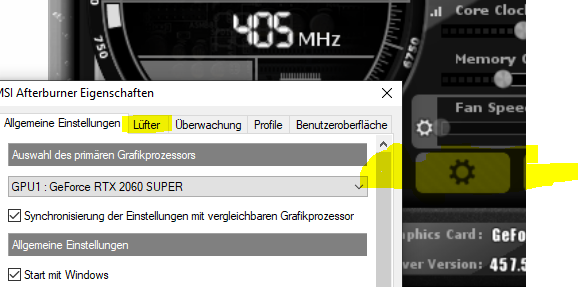

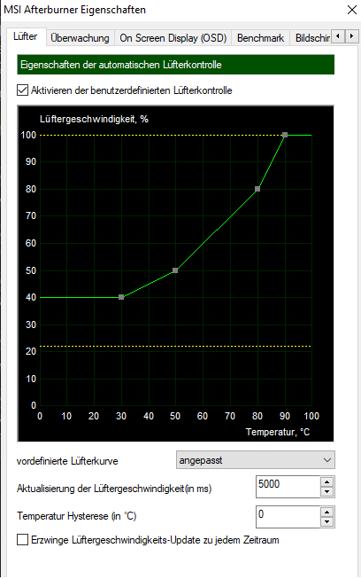

Lüfter kurve eingestellt und MSI Afterburner mal rumm getestet ob auto oder manuelle Lüftergeschwindigkeit bring alles nix und ohne das Programm das selbe.
- MSI Afterburner ist das einzige programm

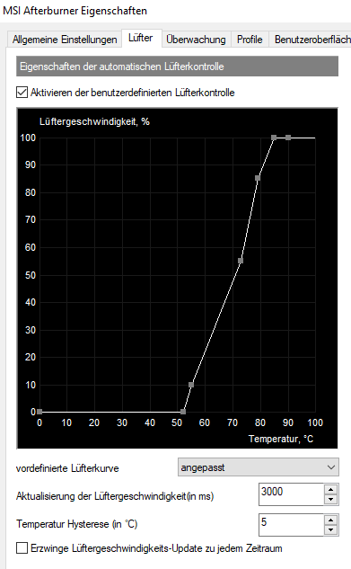

meine hat bei Valhalla auch immer 77-79°C, in afterburner so eingestellt, dass die Lüfter der Grafikkarte erst ab 52°C anfangen zu drehen, so sind diese beim Surfen und idle immer aus und pc leiser.
