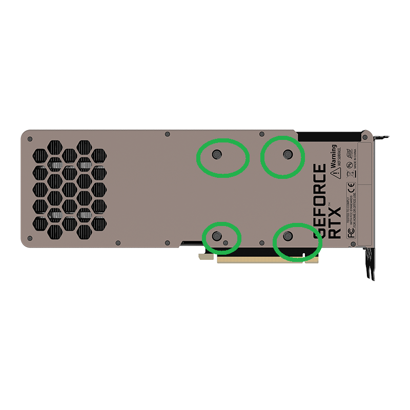

Hast du denn ein Label an den Schrauben der GPU ? Diese "Sicherung" also das Siegel als Aufkleber auf einer Schraube.
Sonst könnte man diese auch einmal lösen und über Kreuz wieder anschrauben.
gute Frage wüsste ich auch gerne, und über kreuz anziehen ist perfekt.
