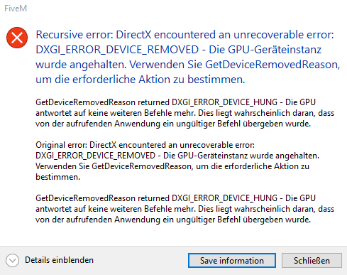

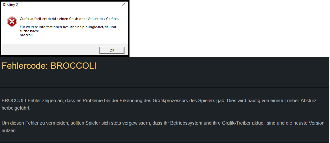

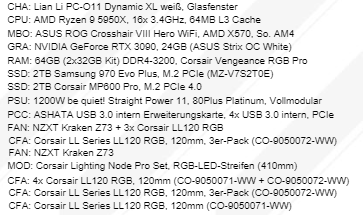

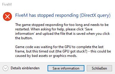

Servus Leute,
Ich bin am ende mit meinen nerven ich hab wirklich alles probiert treiber aktualisiert, Windows aktualisiert , windows neu aufgesetzt ich bekomme bei jedem Spiel immer Direct X Fehlermeldungen manchmal nach 10 minuten manchmal nach 2 stunden aber immer wieder ich weiß nicht ob villeicht die Grafikkarte kaputt ist oder man da auch anderweitig eine lösung finden kann.
Hab schon das Neuste Direct X installiert, immer alle Aktuellen Treiber installiert immer wieder die selben fehlermeldungen bei jedem spiel. teilweise schließt sich das auch ohne fehlermeldungen ich lege anbei mal die "Fehlermeldungen" Als screen an und meine Hardware. Als ich den Pc vor 3 Jahren gekauft hatte , gab es keine probleme die sind erst vor kurzem aufgetreten seit c.a einem halben jahr .

Das sind da oben typische Meldungen bezüglich DX12 Problemen bei Games,
was meistens ein Game bzw ein Treiber Problem ist.
Am in Windows selbst enthaltenem DirectX liegt das nicht.

Die RTX 3090 auch optimal am Netzteil anschließen,
bei einem MultiRail NT (BeQuiet) an den empfohlenen Anschlüssen.
Nicht immer geht eine Kiste aus bei Problemen mit der Stromversorgung.

Der "DXGI_ERROR_DEVICE_REMOVED" ist wie bereits gesagt ein typischer DX12 (Game/Treiber) Fehler.
Du nennst aber keine Games.
ciN0 schrieb:
Die RTX ist auch optimal am Netzteil angeschlossen :/
Davon gehst du aus, Netzteil ist unbekannt.
