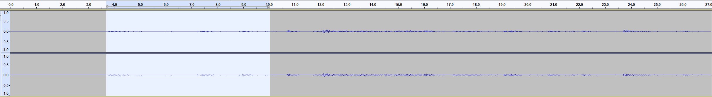

Kurzerhand eine Aufnahme in Audacity gemacht. Solange ich mich auf dem Desktop aufhalte scheint kein Problem vorzuliegen, aber hier gibt es schon ein sehr feines, hochfrequentes Geräusch. Sobald die Grafikkarte was zu tun hat geht der Spaß richtig los.
Hier ein Ausschnitt: https://vocaroo.com/1aNfKdsQ4bTz
Circa ab Sekunde 2: Grafikkarte bekommt Last ('Yakuza - Like A Dragon'; 1440p, 144FPS)
Circa ab Sekunde 10: Gehe ich ins Pausenmenü (weniger Last), Störgeräusche werden leiser aber sind noch präsent
Circa ab Sekudne 20: Alt-Tab, schließe die Anwendung

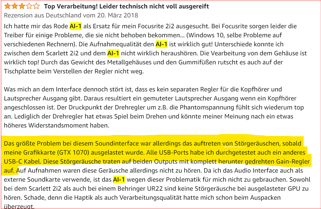

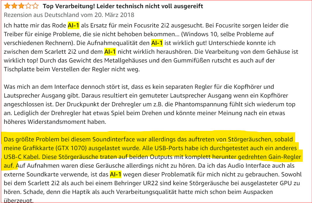

Nein, hat leider nicht im Ansatz geholfen. Geht heute wieder zurück. Ich hatte sehr darauf gehofft aber ich denke, das sich damit eher Störungen bei der Audio-Ausgabe beseitigen lassen. Dadruch das bei mir Mikrofon und Kopfhörer über eine USB-Verbindung laufen, hatte ich gedacht, das dieses Brummen im Mikrofon damit zumindest weniger ist. Hab mir jetzt mal das Scarlet Solo (dritte Generation) bestellt. Ich vermute so langsam, das das ganze Thema abhängig vom Interface bzw. dessen Abschirmung ist. Wollte mir erst das "Rode AI-1" bestellen. Mir ist dann aber folgende Rezension aufgefallen:
Mist, ich habe es gerade bestellt, weil ich diese Brummgeräuse habe, wenn ich ein GSX 1200 Pro in dem USB Port des LG 38GN950stecke.
