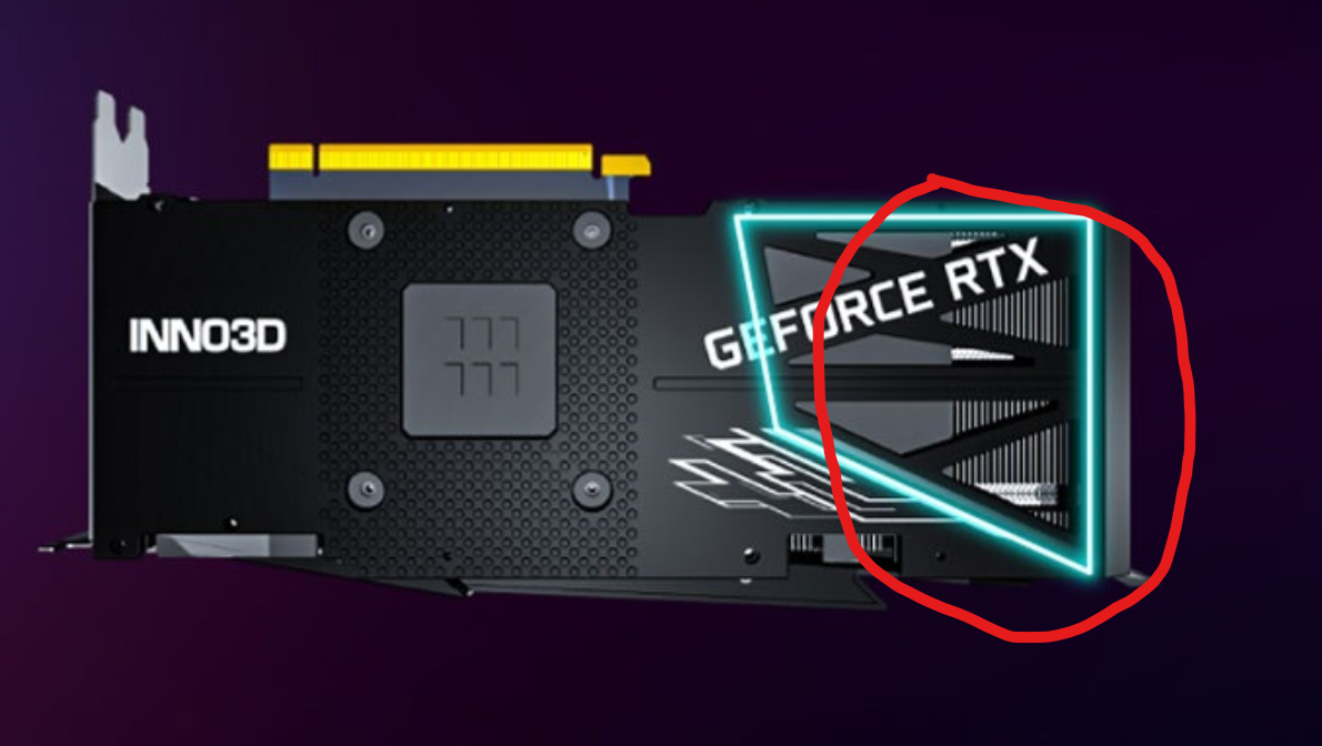

Was allerdings Fakt ist, deine Chipset und M2. Temp wird höher sein (als nicht vertikale GPU), wenn deine Karte wie meine diese Aussparung hat für den Airflow. Bei mir von 45 Grad auf konstante 55 Grad fürs Chipset. Ist für mich nicht kritisch, vor allem die M2 Temp, aber gibt ja Szenarien, wo das schon ordentlich Leistung kosten kann.
Edit: hab vergessen dass du ja ne wakü nutzt...
