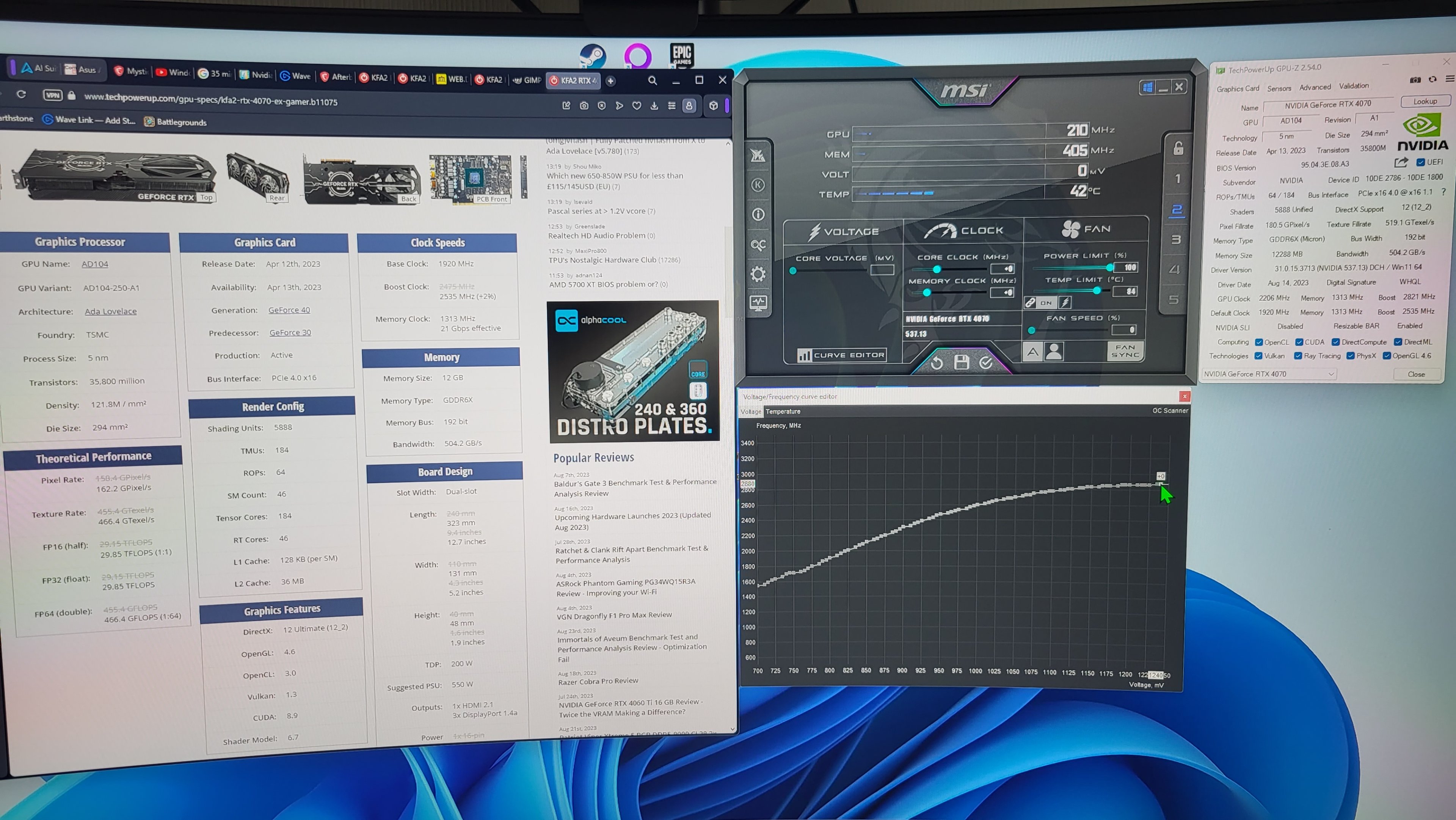

Nun habe ich mal den Afterburner angeschmissen und festgestellt, daß der Takt Karte höher ist als angegeben. Oder habe ich mich da verguckt?
Wenn ihr nun sagt, daß die Karte extrem gut vom Takt her ist würde ich sie behalten. Ansonsten geht sie zurück.

Oc bedeutet hier, daß base 2475mhz sind und der Boost 2535.Diese hier taktet "gpuz" 2821 und msi Afterburner 2880 mhz
Poste doch erst mal die Taktrate, die sieht man auf deinem Screen absolut nicht.
Du musst bei GPU-Z in den Sensorbereich, und dort die Taktrate auf den "max" wert festlegen.
Oder in MSI Afterburner die Graphen, und dort schauen welcher Takt unter Last anliegt (nicht im Idle auf dem Desktop).
Dein Screenshot vom Curve-Editor zeigt zwar, dass hier 2880 Mhz hinterlegt sind, jedoch bei einer Spannung von 1,240 Volt.
Wird das denn so erreicht? Klingt nämlich sehr sehr hoch. Schnelle Google Suche findet mit maximal 1,1 Volt @ Stock. Bei meiner GTX 1080 geht die Curve auch bis 1,25 Volt, aber selbst @ Stock hab ich nie mehr als 1,043 Volt gesehen. Die dort hinterlegten Taktraten würden also ohnehin nie erreicht werden.
Was die Karte also real erreicht, ist ein ganz anderer Schuh. Je nach TDP limits, temperaturen und anderen parametern wird sie irgendwo zwischen 1,0 und 1,1 Volt landen, schätze ich mal.

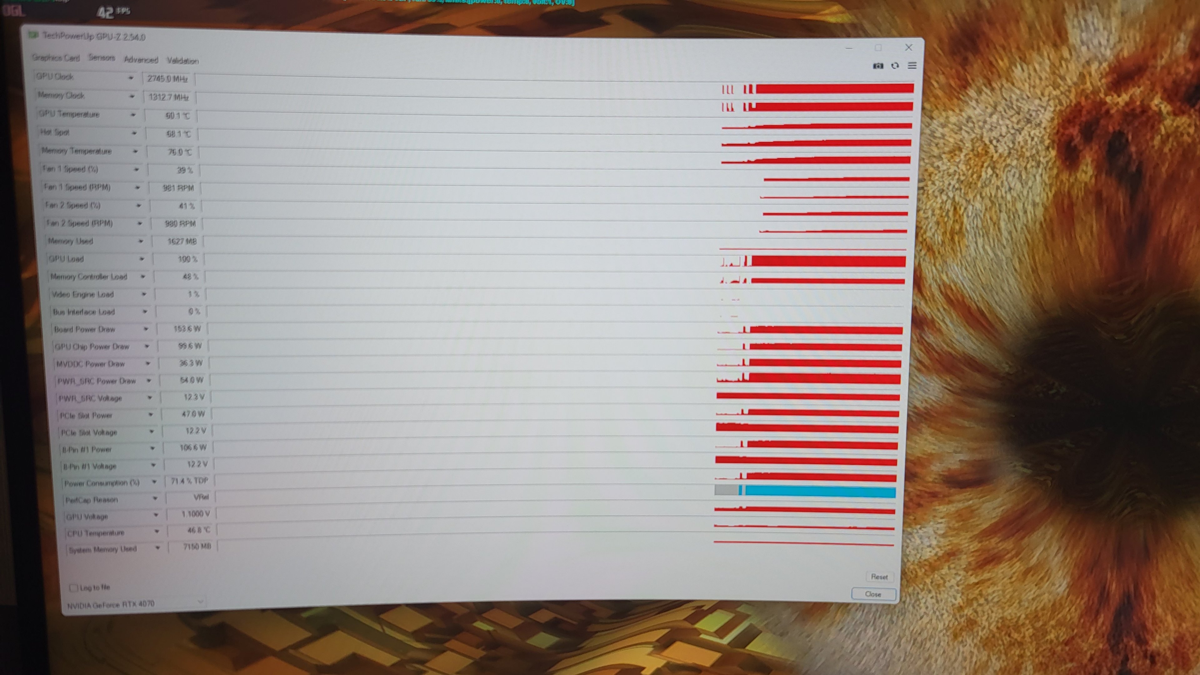

Hier mal ein Fumark 3d shot nach rund 10 Minuten. Komischerweise in dem test kein Spulenfiepen!
Reaktionen: Intruder
