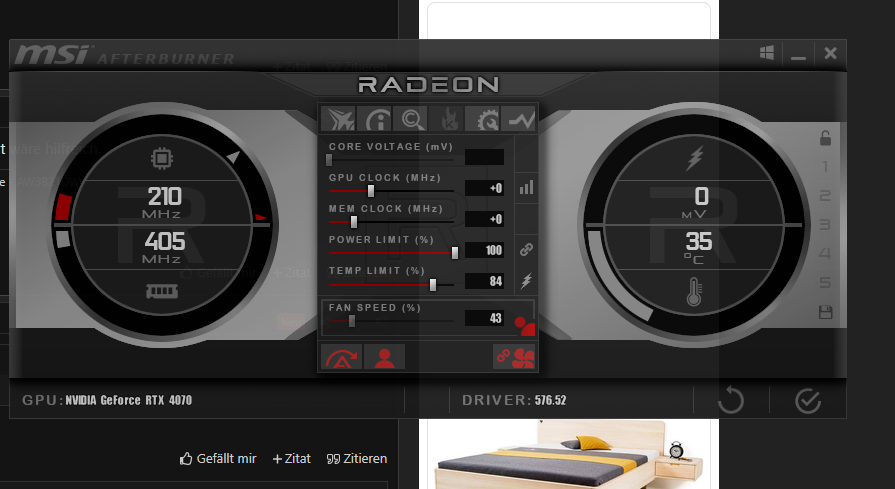

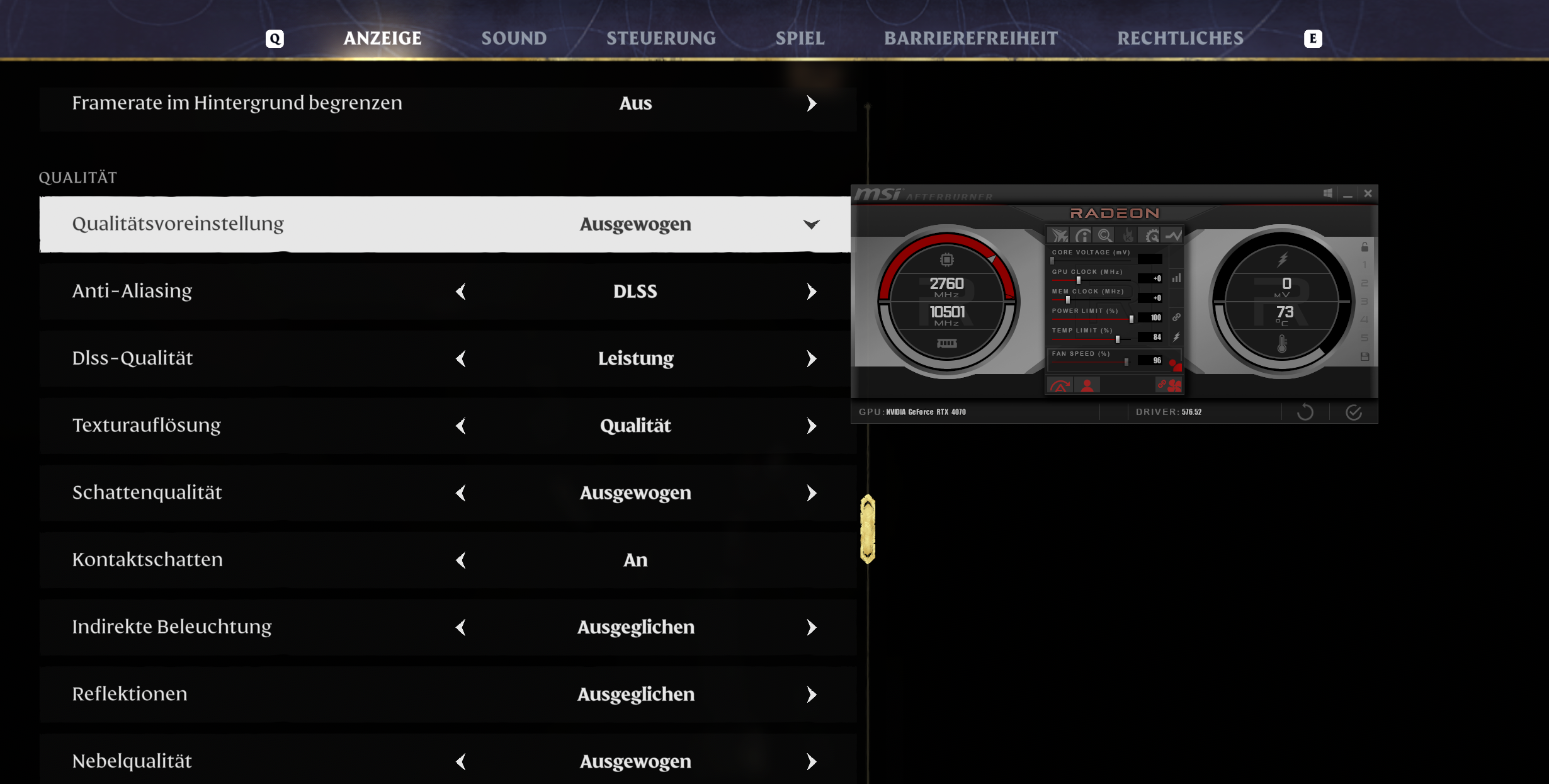

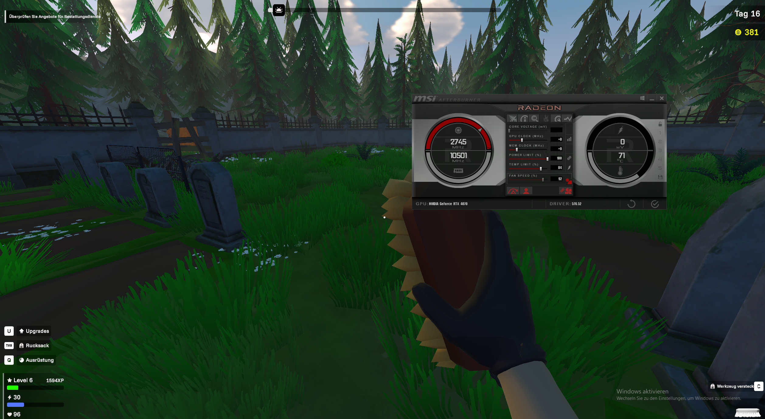

Hallo ich habe die Grafikkarte jetzt ca 2 Jahre, war eigentlich total zufrieden damit. Mir ist in letzter zeit aufgefallen das die Grafikkarte bei teilweise sehr grafikschwachen, also jetzt kein COD oder so, die Lüfter auf Maximum gehen und die Karte extrem laut wird, ein beispiel Zombie Graveyard Simulator wenn die Nacht kommt rastet die Karte ziemlich aus, auf niedrigsten einstellungen znd 60 FPS und 2k Auflösung. Wollte jetzt Enshrouded nach 1 Jahr wieder mal spielen und nur beim hauptmenü ist der Lüfter auf Maximum, egal welche einstellungen ich da vornehme.
Habe aber Obscure Expedition 33 auf guter grafik gespielt und da war es nur selten das er mal so hoch gekommen ist. Ich blase meinen Pc innen so alle paar wochen mit einen Elektrischen Blasegerät aus.

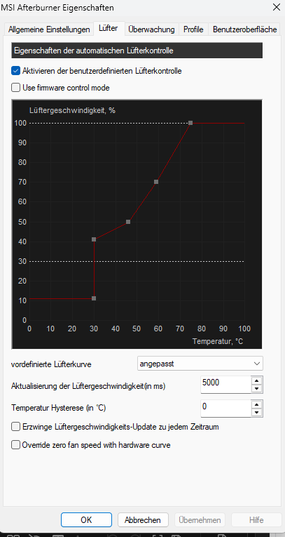

Bei MSI Afterburn hab ich das jetzt auch bissi im blick, Temperatur ist auf 50 - 60 grad und er geht auf 2700 - 3000 Mhz hoch wenn die Lüfter so durchdrehen, auf youtube habe ich schon Afterburn lüfter einstellungen gesehen und genau so gemacht.

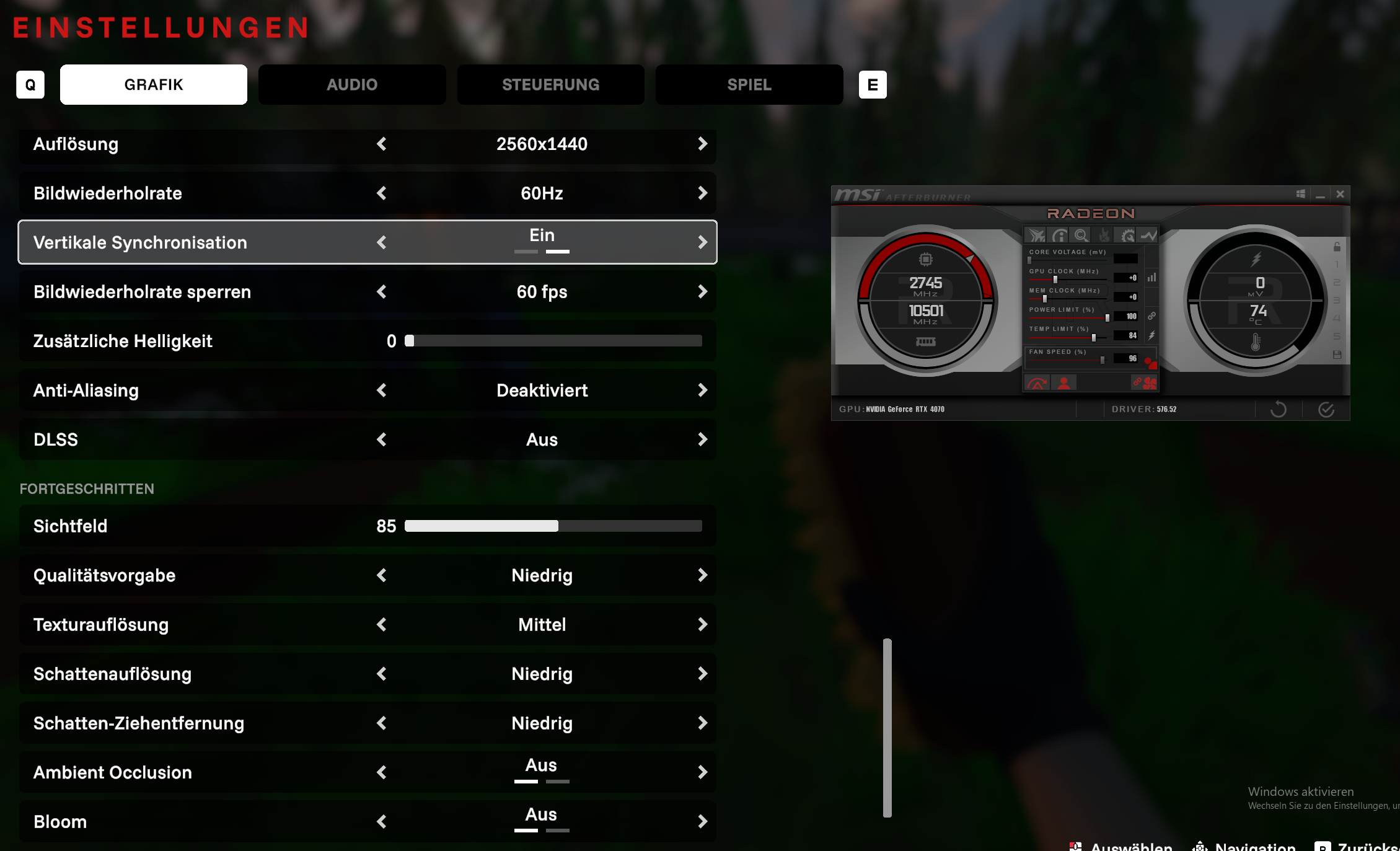

Also erst mal würde ich die FPS begrenzen, in deinem Fall geht das auch im Spiel selbst. Grade im Menü schnellen die FPS sonst ins Nirvana hoch.
Wenn dein Monitor 60Hz kann dann stell die Begrenzung auf 60 FPS bei 120Hz und mehr würde ich aber immer etwas drunter bleiben, also zum Beispiel auf 115 FPS begrenzen.
naja 75°C führen bei deiner kurve zu 100% lüfter, da sind 73°C nicht weit weg von.

das ist bei Zombie Graveyard Simulator, das ist halt echt kein spiel was gute grafik hat, vorallem eh auf niedrig, versteh ich halt irgendwie nicht

Die begrenze ich eigentlich eh immer, hat aber kein unterschied gemacht (hab 120 FPS Monitor und auch begrenzt daruaf, bzw auch auf 60 FPS)

Muß denn die Karte so kühl laufen? Warum verwendest du eine so steile Lüfterkurve?
Und welche Einstellungen hast du dir bei Youtube- Videos abgeschaut und selbst verwendet?
keine ahnung weil ich gegoogelt habe und irgendwann auf das video gestoßen bin XD kenne mich ja selber nicht aus
Wird die Karte mit der werksseitigen Lüfterkurve, also ohne das Aktivieren der benutzerdefinierten Lüfterkontrolle, auch so laut?

@Motorrad hab bei den ersten Screenshots einmal in Spiel wenn sie laut wird und einmal ohne spiel, also in normalen zustand ist sie "normal"

Ebenso hast du laut Kurve bei 65° schon 80% Lüftergeschwindigkeit. Bevor ich ans erneuern der WLP gehe, Hotspot checken, dann Lüfterkurve anpassen und auch Undervolten.
