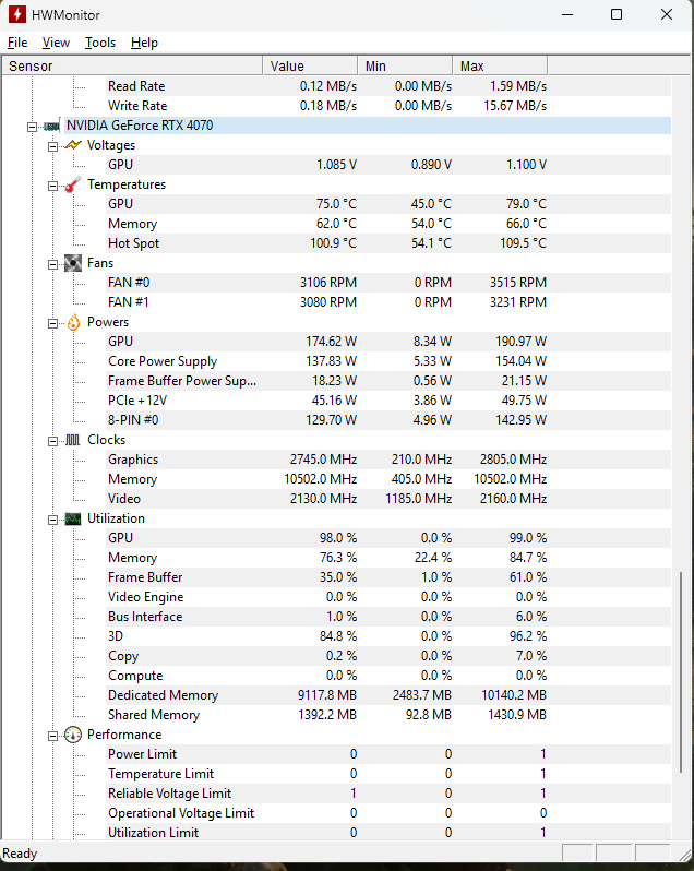

Habs mal 10 minuten laufen lassen, ich hab ja keine ahnung was ich für eine Kurve einstellen soll, darum gehts ja auch :p
Bei nur Twitch schauen hat sie aber 35 grad und ist auch natürlich leise, war halt bis vor paar monaten halt noch leise die karte

109,5 Grad Hotspot- Temperatur scheint mir deutlich zu hoch zu sein. Muß aber sagen, daß ich mich dazu bei Nvidia- Karten nicht genügend auskenne.
Nvidia RTX 4070, mehr weiß ich halt auch nicht :confused_alt:
aber laut MSI hatte sie ständig um die 75 grad, also 109 hat sie gar nicht erreicht

Schaust du dabei auch auf die Maximalwerte, während die Karte unter Last ist oder liest du hier die Temperaturen ab, nachdem du z.B. aus dem Spiel rausgetabbed bist oder es beendet hast?
Die 109,5 Grad sind ja von deinem verwendeten Tool festgehalten worden und scheinen dann auch zu stimmen.

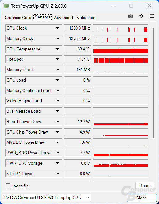

Zur Kontrolle kannst du auch mal das Tool GPU- Z verwenden. Mit dem kannst du auch nach dem Beenden des Spiels auf einfache Weise alle mögliche Maximalwerte in Erfahrung bringen.
https://www.computerbase.de/downloads/systemtools/grafikkarten/gpu-z/
Durch Klicken auf das schwarze Dreieck/ den schw. Pfeil nach unten (glaube mit der rechten Maustaste) kannst du dem Tool sagen, daß es für den entsprechenden Sensorwert z.B. den Maximalwert im Zahlenwert- Feld anzeigt.

Bei 79° ist der HotSpot auf 109°, das sieht tatsächlich nach Pastenwechsel aus.
Hat das Gehäuse denn sonst genug Luft? Wie viele Lüfter, welches Gehause?
