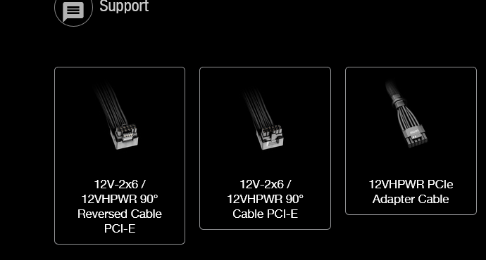

Weiter gibt es auch bei be quiet! eine Ein 12VHPWR ADAPTER CABLE welches dann an zwei der PCIe1 Buchsen des Netzteils angeschloßen wird und unter technische Daten wird mein Netzteil als damit Kompatibel gelistet.

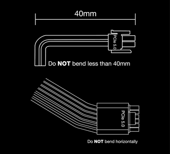

@VDC Solange ich das zusätzliche Stück Kabel nicht zu sehr biegen muss macht es mir wohl nichts. Das mit dem Biegen steht ja auch in dem Dokument auf der Asus Seite. Ist halt die Frage, was stark gebogen bedeutet?
Ich persönlich würde das BQT Kabel kaufen.

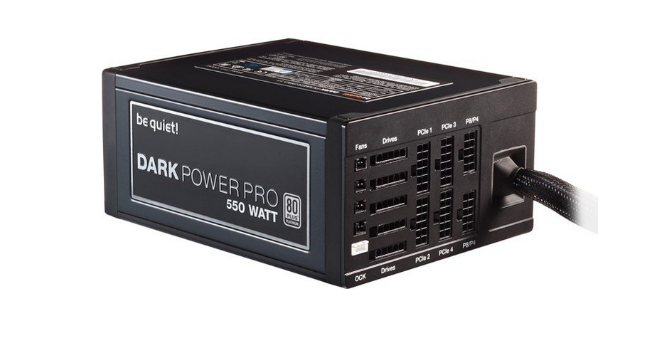

Es gibt nur eine PCIe1 Buchse ... um die Last auf beide Rails zu verteilen muss das Kabel an PCIe1 und 3 oder 2 und 4.

This. Ich würde das Kabel kaufen, gibt es auch gewinkelt ( würde ich kaufen). Diese beiliegende Kabelpeitsche würde ich nicht nutzen, sieht Kacke aus und ist auch nicht sehr hochwertig. Das Problem mit dem schmoren, hast du nicht, war ein Problem der 4090er Karten

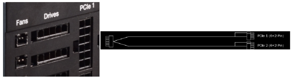

Aber ich verweise noch einmal auf das Bild.
Aktuell hängt die 220 Watt RTX 3070 an einer PCIe Buchse (1 Rail) mit einem org Netzteil Kabel, welches in zwei Kabel mündet nach je 8 Pin. Und bei dem Netzteil sind auch nur 2 solcher "8 Pin Kabelpeitschen" dabei.
Und wenn man so nun den (Der Graka beiliegenden) Adapter von ASUS anschließt bei der 220 Watt 4070 Super, dann landet man auch wieder auf einem Rail. Ich unterstelle jetzt mal, dass die Masse der Leute Aufrüster sind und genau das dann so passieren wird.
Also imo eine "Option", um auf 2 Rails zu landen wäre
Eine zweite dieser Kabelpeischen (Bild rechts oben) zu nutzen, um den (Der Graka beiliegenden) Adapter von ASUS anzuschließen. Dann würde ich je nur eins der 2 mündenden 8 Pin Kabel pro Peitsche anschließen und hätte 2 Rails.
Nur wenn man nur ein Y Kabel nutzt, nutze einfach 2 und lass jeweils einen Strang frei ...
Reaktionen: Marcellus5000 und djducky
So wie über mir gesagt: So ein Y-Kabel nutzt man an einem NT-Stecker bei insgesamt drei PCIe-Anschlüssen einer Grafikkarte. Jedenfalls bei Multirail-Netzteilen.
Ich würde aber auch bei Single Rail NT zwei Kabel nutzen, um die einzelnen Stecker zu entlasten. Dass das 12VHPWR Kabel zwei Stecker am NT abgreift hat schon seinen Grund.
Das aber nur einen kleinen Auschnitt der Anschlüsse zeigt. Denn dein Netzteil hat sehr wohl mehr Anschlüsse. Siehe
Auch ist das bei dem Adapterkabel keine Option zwei Anschlüsse zu nutzen, sondern ein muss!
Das sind dann aber keine Adapterkabel, sondern reine Pcie5 Kabel.
