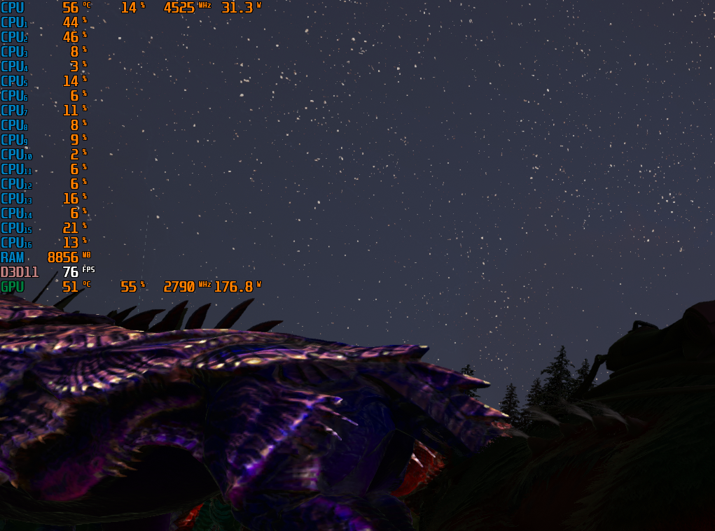

Ich habe jetzt mal in ARK alle Threads überwacht und man sieht das keiner wirklich ausgelastet ist. Nur die ersten beiden liegen nahe an 50%. Der Rest ist schwach auf alle Threads und Kerne verteilt.
Fällt hier jemanden etwas auf? Das sieht für mich nicht wie ein CPU Limit aus und ich kann hier auch keine andere Limitierung feststellen.

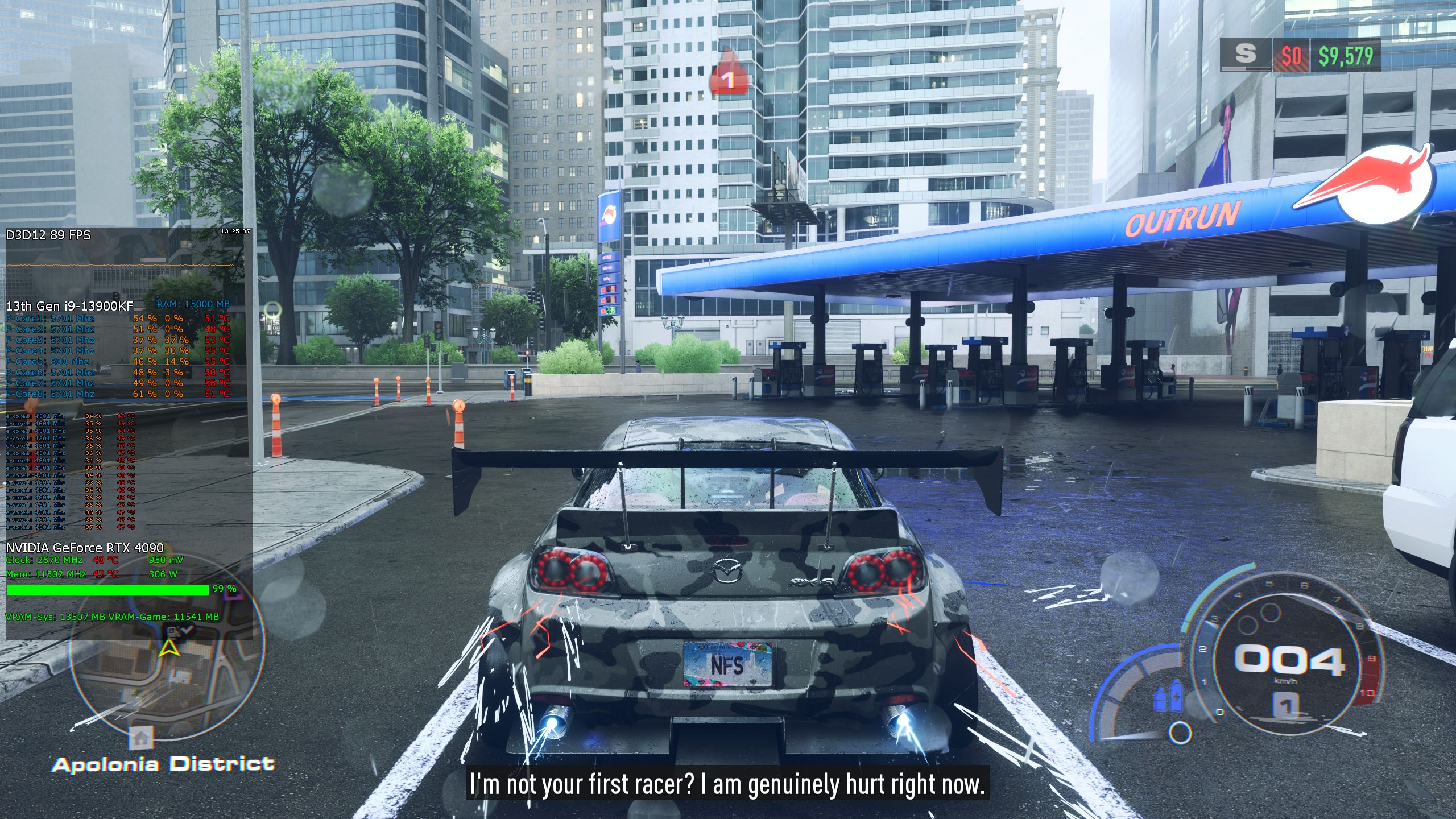

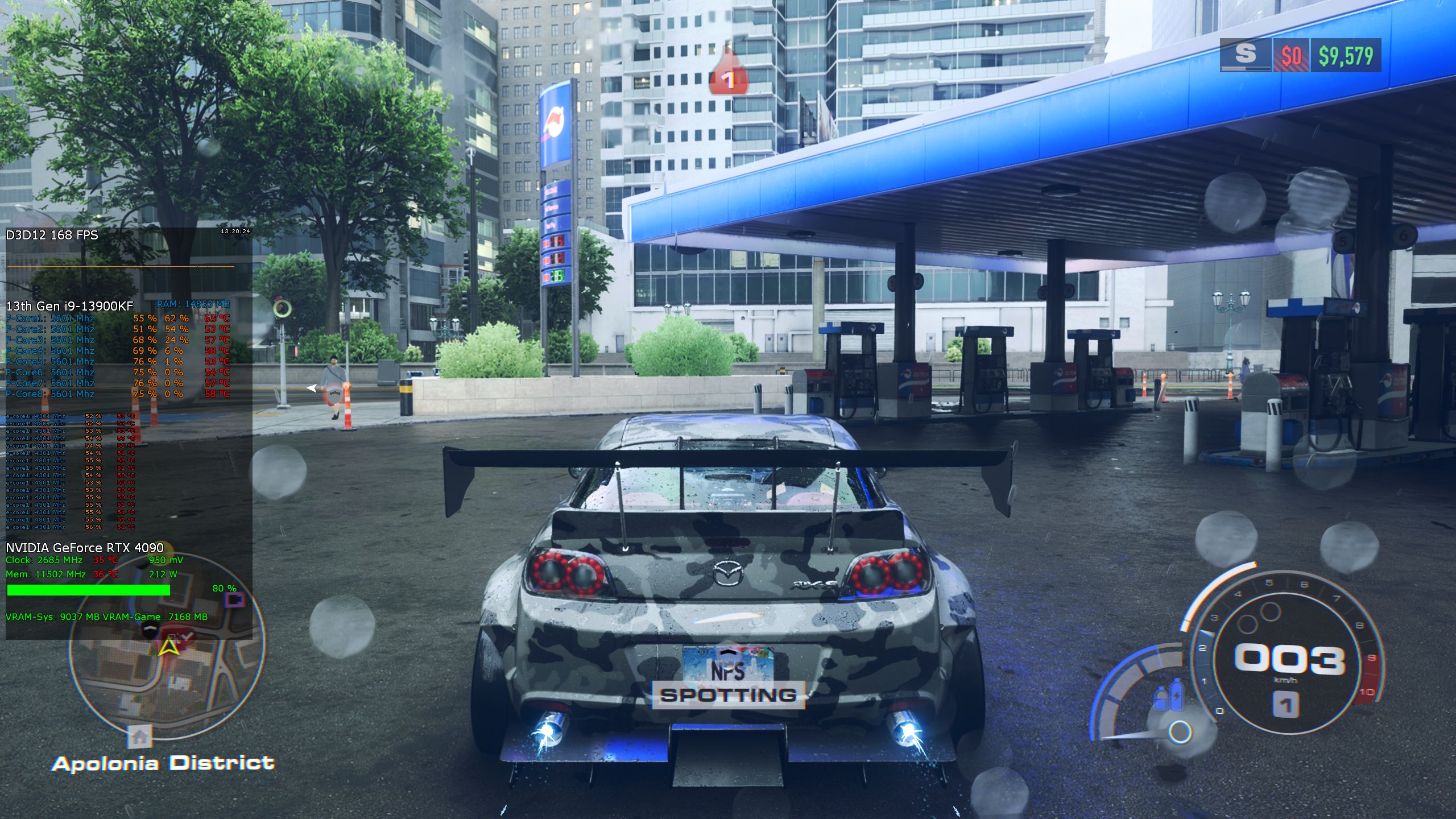

Ist seit 2005 so, und müsste sich nur noch rumsprechen. Sind ja erst gute 20 Jahre.
Klick in meine Signatur. Da hab ich das mal zusammen geschrieben.
Ihr geht bei diesen Sachen immer von zu vielen falschen Grundannahmen aus.
Ein Programm nutzt alle vorhandenen Kerne: NEIN, ein Programm nutzt genau so viel Kerne wie der Programmierer vorgesehen hat.
Ein Kern muss auf 100% gehen: NEIN, Windows verteilt die Arbeit über die Kerne um Multitasking zu ermöglichen und Hotspots zu vermeiden. Innerhalb eines Anzeigezyklus (1 Sekunde) vom Taskmanager oder Afterburner hat Windows das Programm eventuell schon mehrere 1000 mal zwischen verschiedenen Kernen hin und her geswitcht. Es sei denn man nutzt Intel Turbo Boost 3.0 bzw. CPPC bei AMD, dabei ZWINGT das OS die Arbeit auf wenige Kerne zu konzentrieren. Und zwar ALLE Arbeiten^^ Nicht nur die vom im Vordergrund laufenden Programm.
Wenn Du zu wenig FPS hast: Schnellere CPU
Wenn Dich nur die Auslastung der Graka stört: DL-DSR oder Ingame Res-Scale nutzen.
Auch bei mir, in Deiner kleinen Auflösung, langweilt sich die 4090, obwohl meine CPU stärker ist.
Und auch dort ... kein einziger Thread auf 100% Last.
CPU-Limit.
Und noch etwas: Man bekommt jede Graka klein, wer seine Graka nicht ausgelastet bekommt, hat die Regler im Game vergessen. Es gibt kein "Ich hab ein FPS-Problem, weil meine Graka nicht auslastet". Das ist ein User-Problem.
Reaktionen: jlnprssnr, Alter_Falter, Zock und eine weitere Person
Du bist im CPU Limit. Das tritt nicht erst auf wenn alle Kerne bei 100% sind. Generell: wenn deine GPU nicht 95% oder noch mehr Auslastung anzeigt bist du im CPU Limit. Ob dir das jetzt gefällt oder nicht ;)

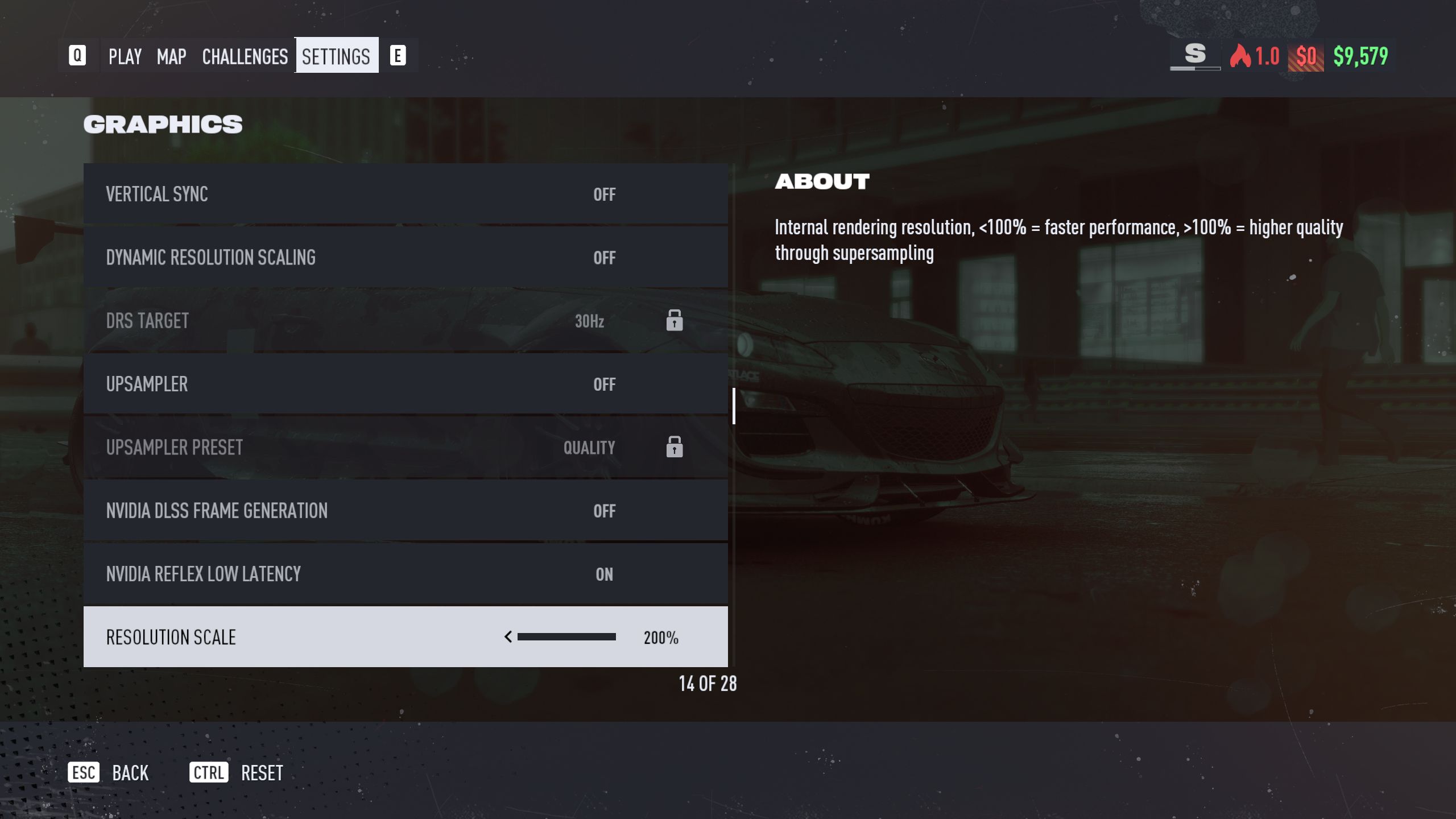

Warum ist immer gleich alles Overkill für irgendwas? Dafür haben uns die Entwickler die Regler im Game gegeben.
Wenn man mal abseits der FPS denkt und sich über Bildqualität freut.
Könnte der TE nutzen, und würde dabei wahrscheinlich nicht mal FPS verlieren.
Ach so ... 200% Res-Scale ist natürlich Overkill-Bildqualität, und kein normaler Mensch benutzt es.
Verstehe :-)
Ich habe schon alles auf Ultra gestellt, mehr Bildqualität brauche ich nicht... aber ein paar fps fehlen mir. Ich wollte schon auf 165 kommen, da meine Monitore daraus ausgelegt sind. In Cod fehlen mir ca. 10-20 fps und das nervt mich dabei. Dann muss ich wohl in 5K zocken:cool_alt: Kann meine beiden QHD Monitore kombinieren.
