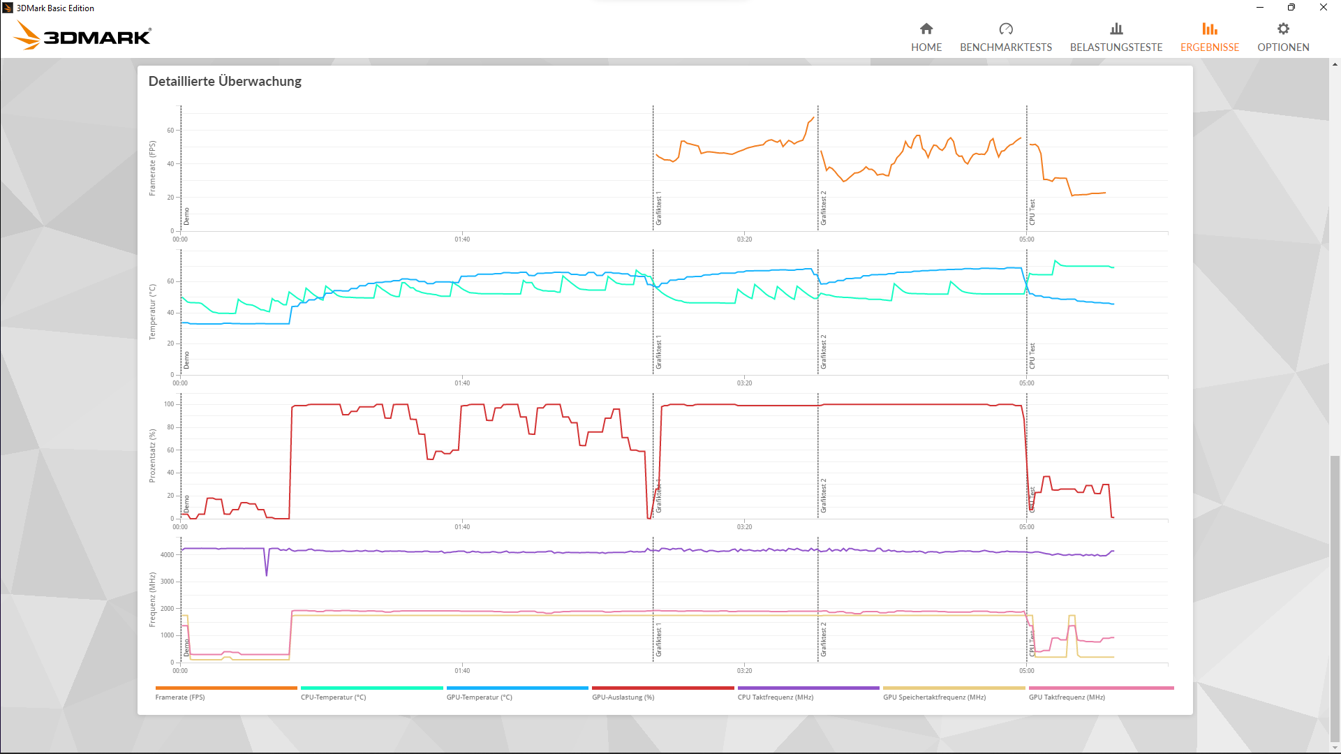

Nein. Die Benchmarks müssen ohne irgendwas im Hintergrund laufen.
Schon HWInfo beeinflusst die Ergebnisse.
Du kannst natürlich zusätzlich nochmal Benchmarks machen, bei denen du HWInfo mitlaufen lässt, aber da interessieren dann nicht die Punkte, sondern die restlichen Daten...Takt, Auslastung, usw.

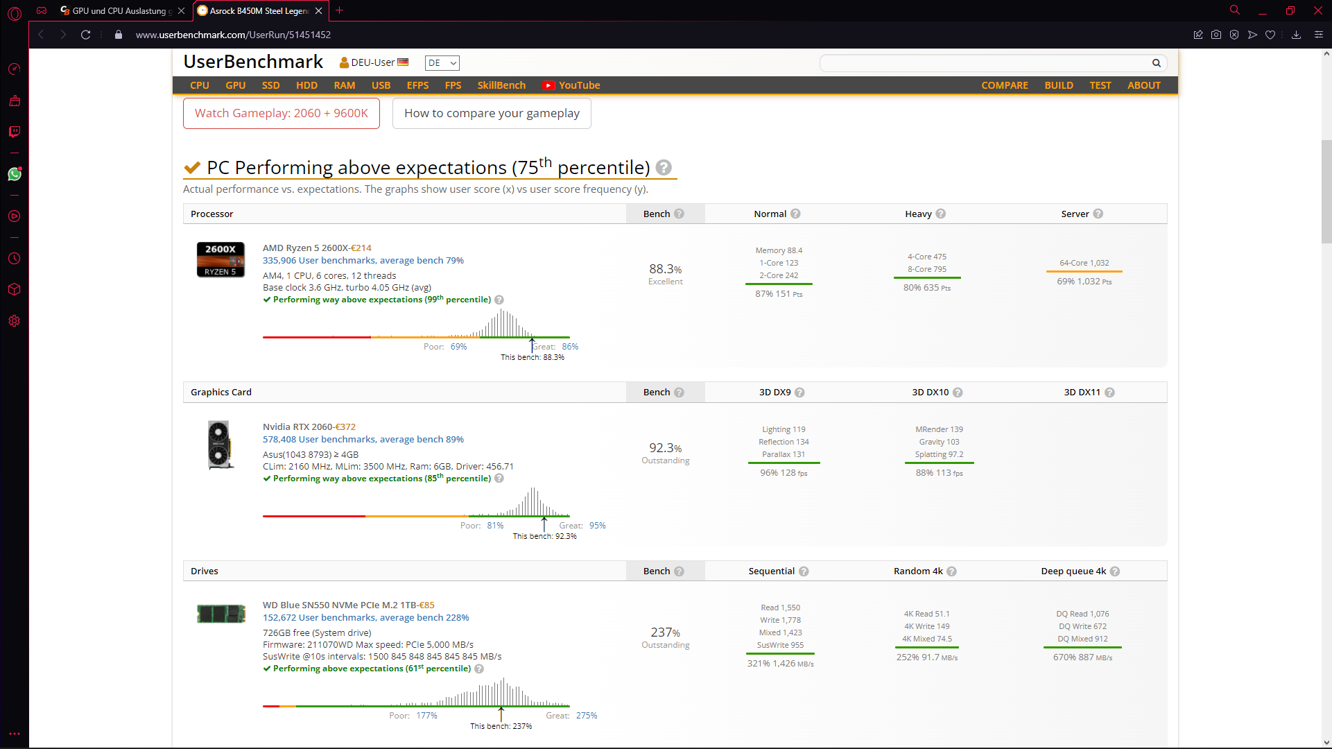

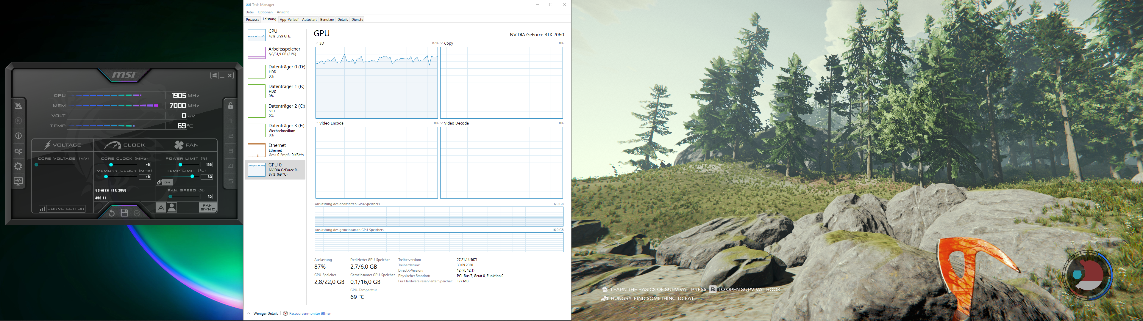

Ich weiß nicht wieso, aber auf einmal scheint es wieder normal zu laufen

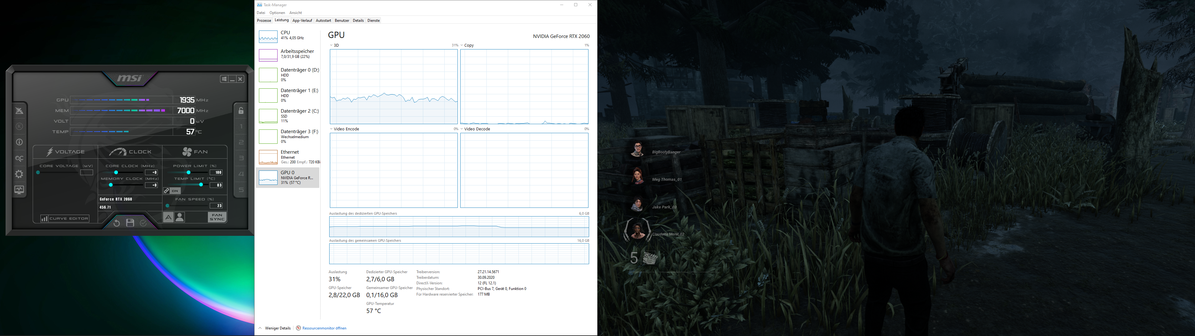

In Dead by Daylight geht die Auslastung wie vorher nicht höher

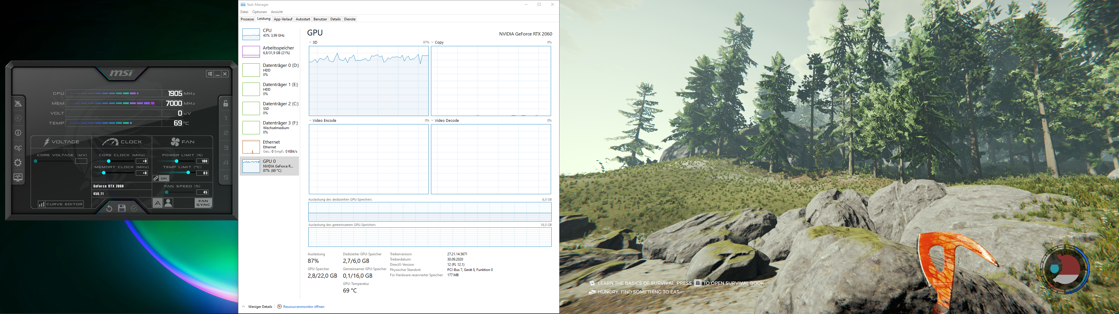

The Forest läuft jetzt wieder normal, ich blick da nicht mehr durch

Der userbenchmark sieht doch gut aus.
4% Hintergrundlast sehe ich als etwas hoch an, aber massive Probleme sollte das nicht machen.
Bei der anzeige der GPU Auslastung nimmst du ja doch den Taskmanager. Der ist wirklich oft einfach falsch.
Nimm dafür bitte den afterburner.
Und wenn es kein allgemeines Problem ist, dann bist du in den betroffenen Spielen einfach im. CPU Limit.
Warst du vermutlich vorher schon, du hast es nur nicht gesehen.
In meiner Signatur findest du in der untervolting Anleitung im punkt"overlay einstellen", eine Anleitung für das Overlay vom afterburner.

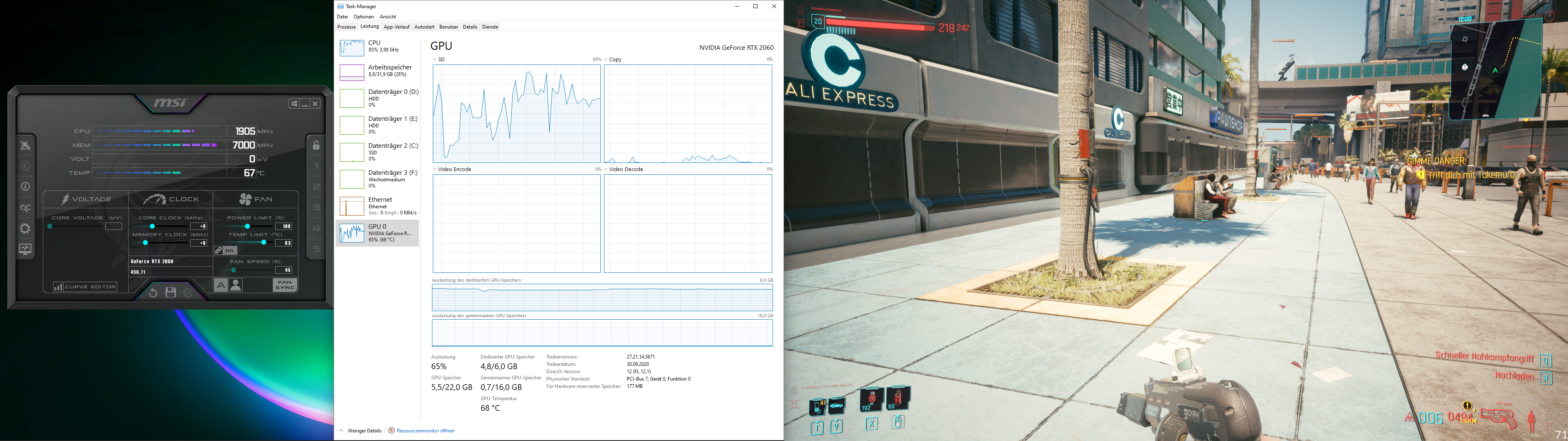

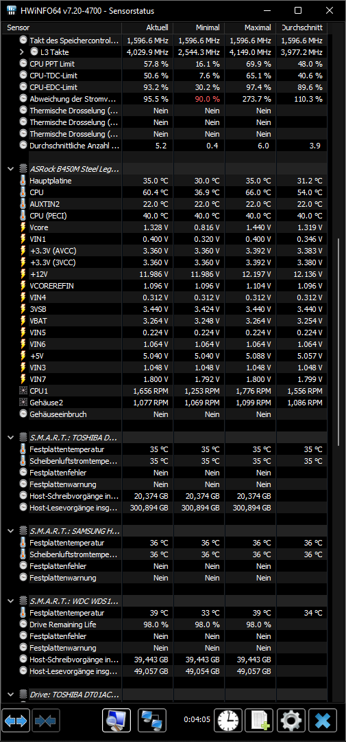

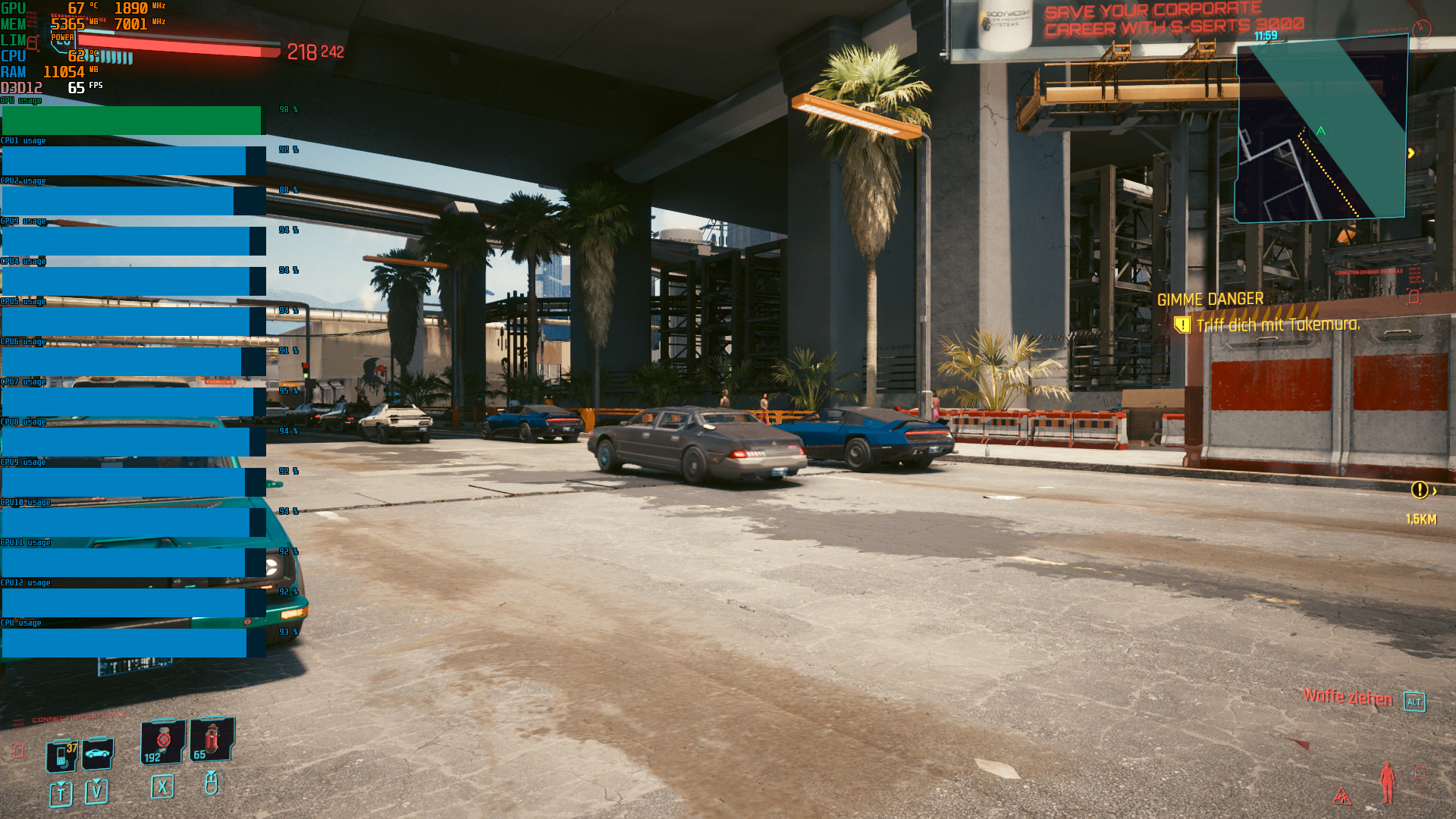

Das sind die Werte mit dem Afterburner und HWInfo in Cyberpunk auf hohen bis mittleren Einstellungen
Reaktionen: Baal Netbeck
65FPS klingen durchaus realistisch.
Ich würde sagen, dass du an der Grenze zwischen CPU und GPU limit bist.
Cyberpunk ist eines der wenigen Spiele, das auch über 8 Kerne ausnutzt.
Die hohe CPU Auslastung wundert mich also nicht.
