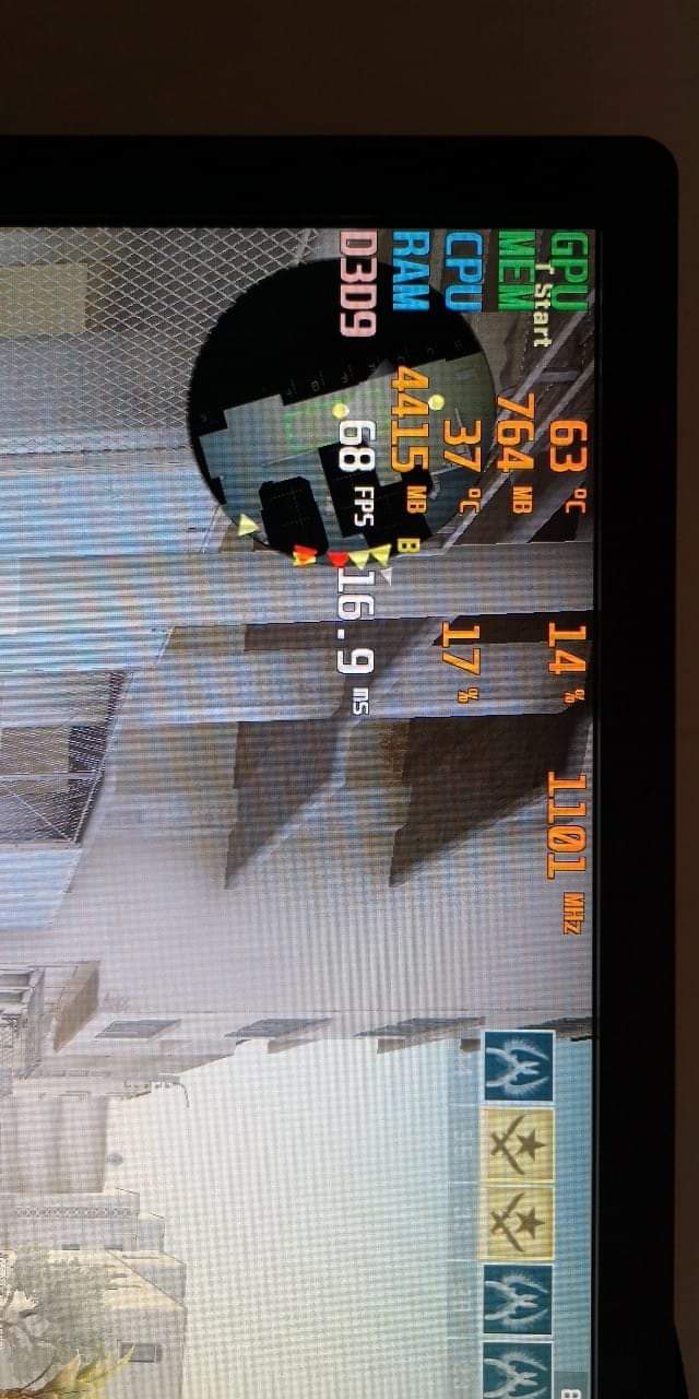

Also habe ich mal nach der GPU und CPU Auslastung in Game geschaut.
Meine Gpu und Cpu sind ca. 20-35% ausgelastet, egal bei welcher Grafikeinstellung.

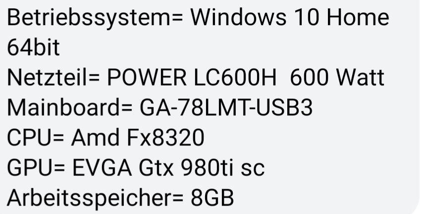

Als Foto füge ich meine PC Specs an, und Bilder von der CPU und GPU Auslastung.

Ich behaupte mal das 27 Euro Müllnetzteil kann die Ti nicht richtig versorgen.
Reaktionen: RitterderRunde und Inofoxx
Ich bin mir absolut nicht sicher, ob es daran liegen könnte, aber die GTX 980Ti zieht sehr viel mehr Strom als die bisherige GTX 660. Dieses "Netzteil" (oder eher Elektromüll), das du da hast, ist nicht dafür konzipiert, ein System wie deines zu versorgen.
Könnte also sein, dass die Komponenten nicht ausreichend mit Strom versorgt werden können und deshalb nicht korrekt arbeiten.

Bekommst du überhaupt alle Stecker in die Grafikkarte? Wenn das dein Netzteil ist wirst du kaum mit 1x 6+2 Pol die 8+6 Anschlüsse deiner Grafikkarte belegen können.
Korrektur: das Datenblatt des Netzteils sagt 1x 6Pol und 1x 6+2Pol. Dann passt das.
Ich habe die Graka über einen 6 Pol angeschlossen und über einen 6 Pol + 2 Pol angeschlossen.
Hab mich schon korrigiert, hab mir das Datenblatt angeguckt
Reaktionen: Inofoxx
Der fx ist in Verbindung mit den 8gb auch sehr bescheiden.
Die Watt Angabe bei Netzteilen aus dem billigen fernost Bereich, sind meist nur Fake. Da könnte auch einfach nichts drauf stehen
Reaktionen: Inofoxx
Trotzdem würde ich schleunigst dieses Ding aus deinem Rechner entfernen. 600W und 27 Euro passen nicht zusammen. LC Power hat auch gute Netzteile, dieses gehört definitiv nicht dazu.

Du wirst halt einfach in manchen Spielen im CPU Limit hängen.....seit es multithread CPUs gibt, braucht es dafür keine 100% CPU Auslastung.
Ist kein FPS limitern aktiv und die GPU ist nicht richtig ausgelastet, ist die Antwort CPU Limit.

Wenn die CPU limitiert, dann ist es bei gleichen Einstellungen egal, ob 660er oder 980er verwendet wird. Wenn die CPU bei der 660 das Limit bei 150fps setzt dann sollte auch die 980er das schaffen und dabei sogar müde lächeln.
Ich vermute mal, Du hast einen neuen Treiber verwendet, als Du die Grafikkarte gewechselt hast, oder?
Hast Du evtl irgendwelche PhysX-Sachen aktiviert oder eine andere DirectX Version eingestellt?
Irgendwelche Tuning-Tools installiert?

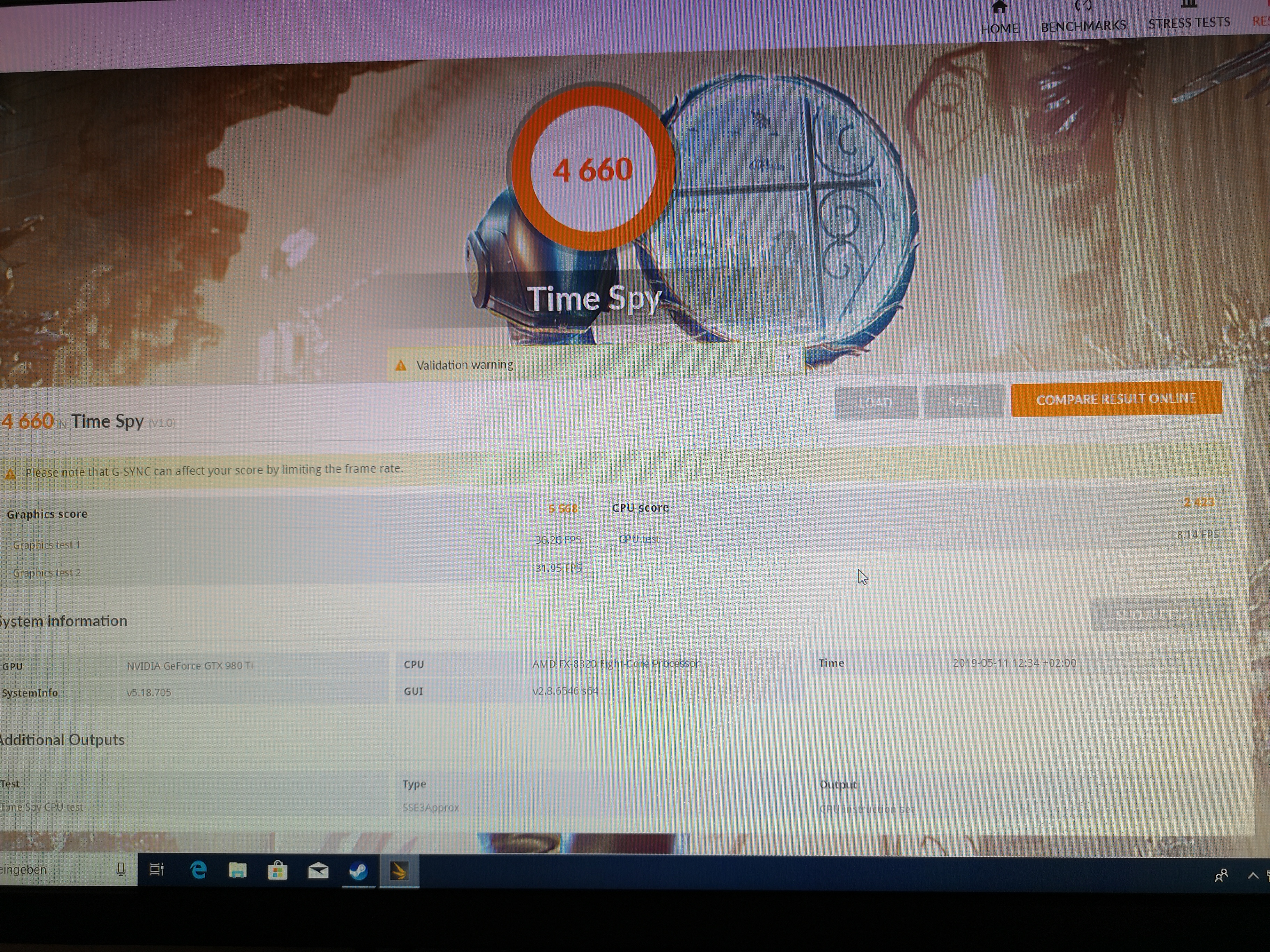

Mal nen Benchmark laufen lassen wie z.B von 3dMark?
Für mich klingt es eher so, dass irgend ein Singlethreaded-Prozess einen Core der CPU auf 100% jagt und somit die fps in manchen Spielen limitiert. Der Rest der CPU und die GPU langweilen sich dann.

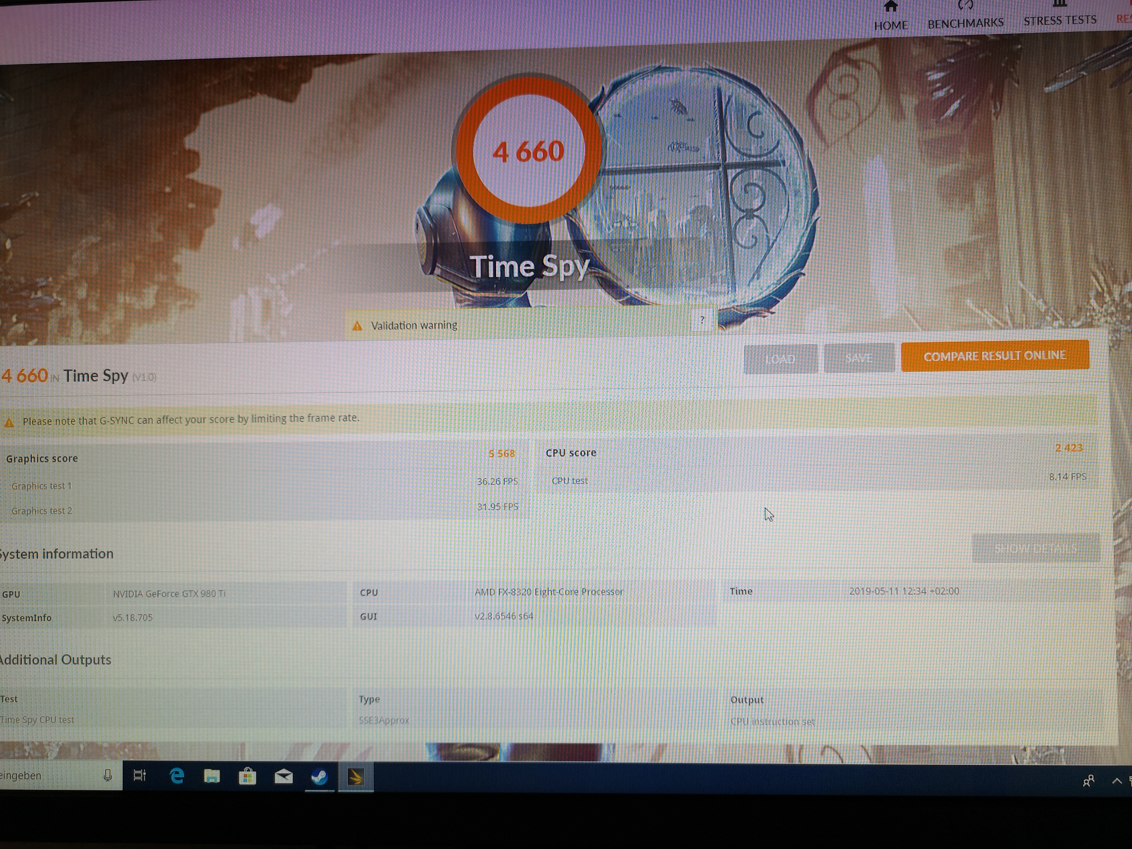

Es hängt ein Bild an von 3D Mark Time Spy, aber ich füge es hier nochmal an.
