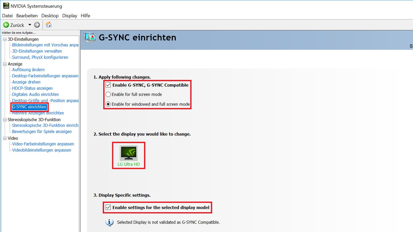

Wie @Winston90 schrieb, würde ich bei G-Sync ansetzen.
Hatte schonmal genau das gleiche als durch ein An- und Abstöpseln des Monitors die FreeSync-Funktion rausgesprungen war.
Also 1) bitte einmal am Monitor überprüfen ob G-Sync/FreeSync aktiviert ist.
2) Im Nvidia Control Panel überprüfen ob der Haken bei G-Sync gesetzt ist.
Wenn der Monitor FreeSync statt G-Sync hat, muss man das manchmal manuell einstellen. Normalerweise zieht er sich diese Einstellung für G-Sync automatisch. Dann mit "Übernehmen" bestätigen und schließen.
G-Sync/FreeSync Einstellungen überprüft?
Einige Monitore können FreeSync nur über Displayport laut AMD-Seite. Falls per HDMI angeschlossen mal mit Displayport probieren.
