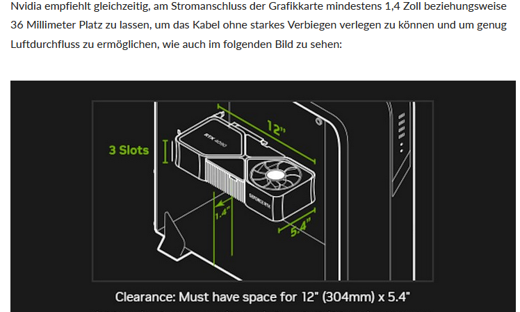

Über 2000€ für eine Karte und dann noch ein neues Gehäuse dazu, wenn es nicht reicht. Die Hardwareindustrie reibt sich die Hände....
Hier der Bericht dazu
Reaktionen: RaptorTP und VR 4K etc.
@|SoulReaver| - Vielen Dank. Hieraus geht hervor, dass ich 173 mm brauche (5,4+1,4 Zoll). Wenn meine maximale Kühlerhöhe mit 169mm angegeben ist und ich nicht diesen ausladenden 4-fach Adapterstecker der beiliegt sondern ohne Adapterstecker verwende, könnte es dann doch passen in mein Gehäuse?

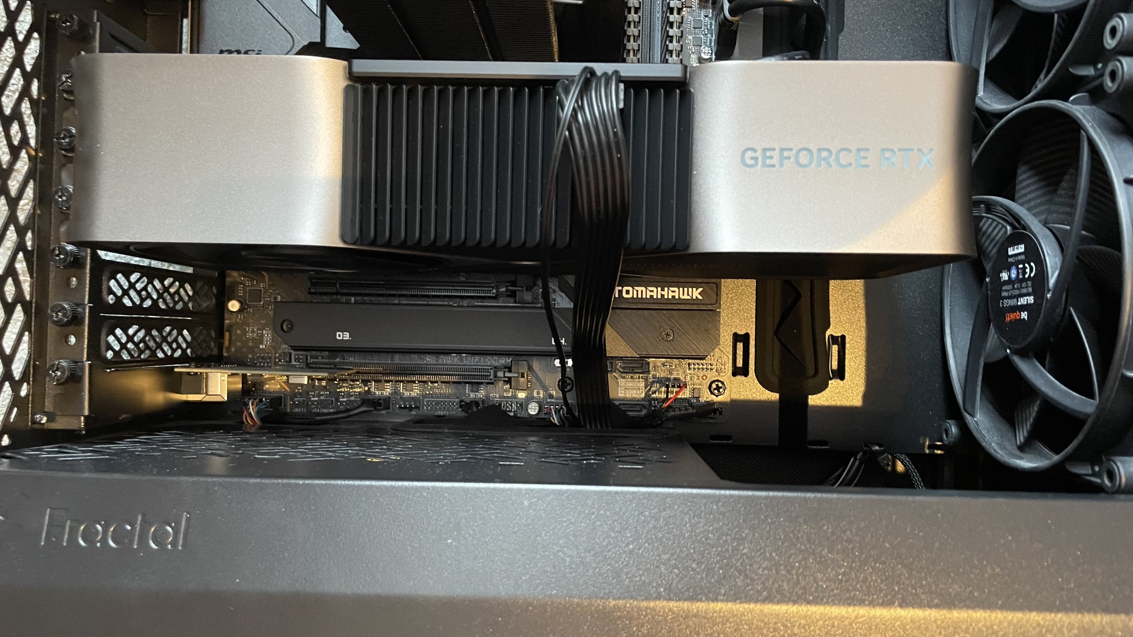

Und, hat die 4080/4090 in dein Gehäuse gepasst (von der Breite inkl. Stecker)?
Würde gerne die 4080 in ein Fractal Design North oder Pop Air packen, habe aber etwas von einer Mindesthöhe von 180 mm im Kopf, damit ausreichend Platz beim Abwinkeln des Steckers bleibt.
Das Pop Air ist mit 170 mm Kühlerhöhe angegeben, das wär dann ja nix…
Reaktionen: VR 4K etc.

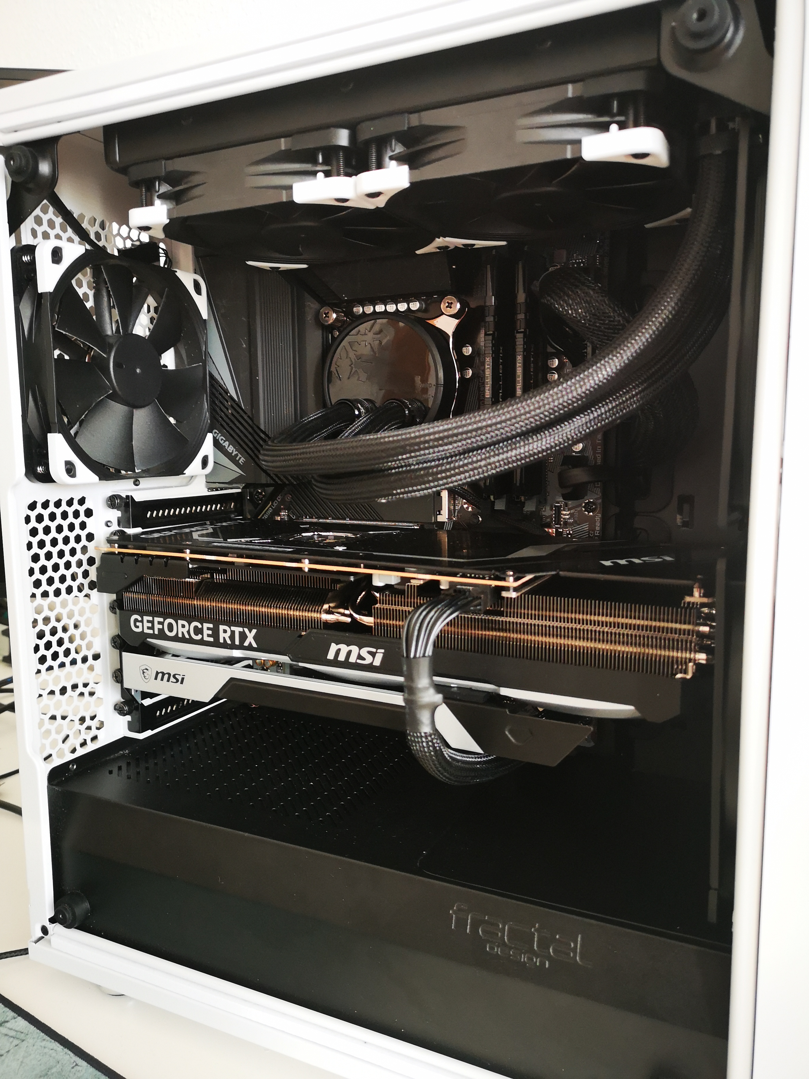

Ja, allerdings nicht mit dem Adapter! Ich bin so vorgegangen:
1. Ich habe mir ein Kabel von Cablemod geholt mit 12 VHPwr auf 2 mal 8 PCIe Anschluss (gibt auch auf 3/4 PCie - Versionen)
2. Das Kabel habe ich vorsichtig vorgebogen (damit genau 4cm Platzbedarf entstehen, gemessen von Steckerbeginn), dann die Karte eingebaut, danach das Kabel eingesteckt - Achtung: Klick hören ist wichtig, dass es sich nicht lockern kann.
3. Nach Einbau überprüft, ob das Kabel auf 12VHPwr Buchse keine horizontale/vertikale Kraft überträgt.
4. Danach 10 Minuten mit FurMark auf 450W laufen lassen und Kabel und Stecker mit "Hand" und Infrarotthermometer gemessen. Kabel wurde ca. 45-50 Grad (also schon beträchtliche Wärmeverluste) warm, am Stecker bis ca. 60 Grad (nirgends Temperaturspitzen).
Klar ich habe es mit der Vorsicht etwas übertrieben, aber es hat ja auch Spaß gemacht meinen Plan umzusetzen :) , denn ich kenne ja auch einen Fall in dem ein Flugzeug fast abgestürzt ist wegen einem Kabel.
Hoffe das bringt dich weiter.
PS: Ich habe die Optik anschließend durch das nicht ganz gerade Kabel nicht mehr verbessert, weil ich dadurch nachträglich Kräfte auf die Karte und die Steckerbuchse ausüben müsste.

Ok, danke! Bedeutet dies, dass es inkl. Adapter der beiliegenden Adapter nicht gepasst hätte oder dass du sowieso auf cablemod umgestiegen wärst?
Ist das ne 4090 oder 4080? Falls 4080, bist zufrieden, was Lautstärke anbelangt?
Mit Adapter hätte es nicht gepasst. Es ist eine 4090. Die 4090 läuft nicht lauter als eine 4080 wenn du sie auf 320W begrenzt. Dann verliert sie ca. 7-10% an Performance und läuft viel leiser als meine gute alte TUF 3090.
