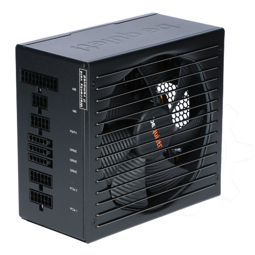

Mal ne ganz allgemeine Frage. Ich besitze ein bequiet Straight Power mit 650 Watt, welches derzeit eine RTX3080 @ ca. 280W max. befeuert. Meines Wissens hat das Ding 2x 12PIN Anschlüsse für PCI und somit die Grafikkarte. Könnte ich denn damit und mit einem vermutlich der Grafikkarte beigelegten Adapter theoretisch eine RTX5080 betreiben?

@Parni Würde ja stark bezweifeln, dass das NT wirklich 2x 12V-2x6 hat bei nur 650W Gesamtleistung. Nur weil die PCIe-Anschlüsse am Netzteil zwölf Pins haben, bedeutet das nicht automatisch, dass es sich um 12V-2x6 Kabel handelt. Da können auch einfach klassischen Y-Kabel mit 2x 6/8-Pin Stecker drankommen, denn die Stecker an den Netzteilen folgen keiner Norm. Da werden die 12 Pins vom Netzeil dann einfach auf die zwei 6/8-Pin am anderen Ende vom Kabel aufgeteilt.
Falls dem Netzteil tatsächlich ein 12V-2x6 Kabel beliegen sollte, wird das aber auch keine 600W haben, sondern vielleicht 450W. Die Wattangabe ist in der Regel auf dem Kabel aufgedruckt.
Um welches Modell handelt es sich denn bei dem Netzteil konkret? Gibt ja mehrere Generationen vom Straight Power.

650Watt be quiet! Straight Power 11 Modular 80+ Gold.mibbio schrieb:@Parni Würde ja stark bezweifeln, dass das NT wirklich 2x 12V-2x6 hat bei nur 650W Gesamtleistung. Nur weil die PCIe-Anschlüsse am Netzteil zwölf Pins haben, bedeutet das nicht automatisch, dass es sich um 12V-2x6 Kabel handelt. Da können auch einfach klassischen Y-Kabel mit 2x 6/8-Pin Stecker drankommen, denn die Stecker an den Netzteilen folgen keiner Norm. Da werden die 12 Pins vom Netzeil dann einfach auf die zwei 6/8-Pin am anderen Ende vom Kabel aufgeteilt.

NT-seitig 12pin auf (in dem fall) jeweils zwei 6/8pin, wie @mibbio schon schrieb.Parni schrieb:Meines Wissens hat das Ding 2x 12PIN Anschlüsse für PCI und somit die Grafikkarte.
be quiet! 12VHPWR Adapter Cable
lass es auf nen versuch ankommen. spätestens mit (etwas) reduziertem PL sollte es laufen.
650W gab es beim Straight Power in den baureihen E5, E6 und 11 (Platinum). das auf dem bild ist eindeutig ein 11 und E5 und E6 sind erstens uralt und zweitens nicht modular.mibbio schrieb:Um welches Modell handelt es sich denn bei dem Netzteil konkret? Gibt ja mehrere Generationen vom Straight Power.
aber ja, es wäre nicht verkehrt gewesen die genaue modellbezeichnung zu nennen.
wie kommst du darauf? das hat ab werk 4 6/8pin. und dann gibt es noch das oben verlinkte 12VHPWR-kabel.craxity schrieb:Die zwei Stecker dürften nur für zwei mal 8-Pin reichen.

Ich hab das Ding im September 2020 gekauft, konkret handelt es sich hierum:Deathangel008 schrieb:NT-seitig 12pin auf (in dem fall) jeweils zwei 6/8pin, wie @mibbio schon schrieb.
https://www.mindfactory.de/product_...raight-Power-11-Modular-80--Gold_1223021.html
Und ja. Wenn dann würde ich sie mit reduziertem PL laufen lassen.
