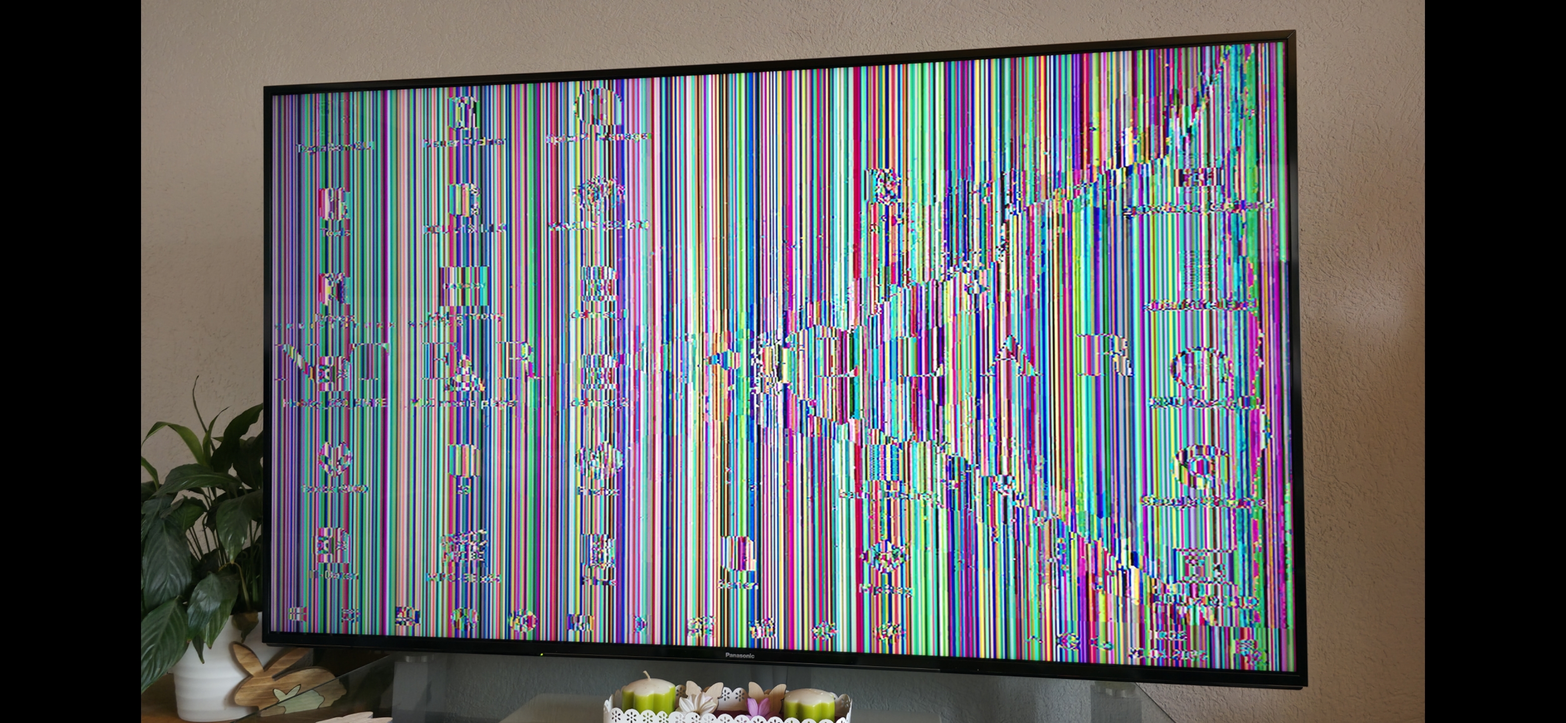

Hier mal nen Bild der besonderen Art. Ist nach Deinstallation des Treibers per DDU aufgetreten. Bildausgabe war grundsätzlich fehlerhaft, sowohl beim BIOS Post und Boot bis in Windows. Erst nach komplettem Herunterfahren und starten war das Bild Fehlerfrei. Da bekommt man echt erstmal nen Herzinfarkt. Aber es liegt rein am Treiber.
