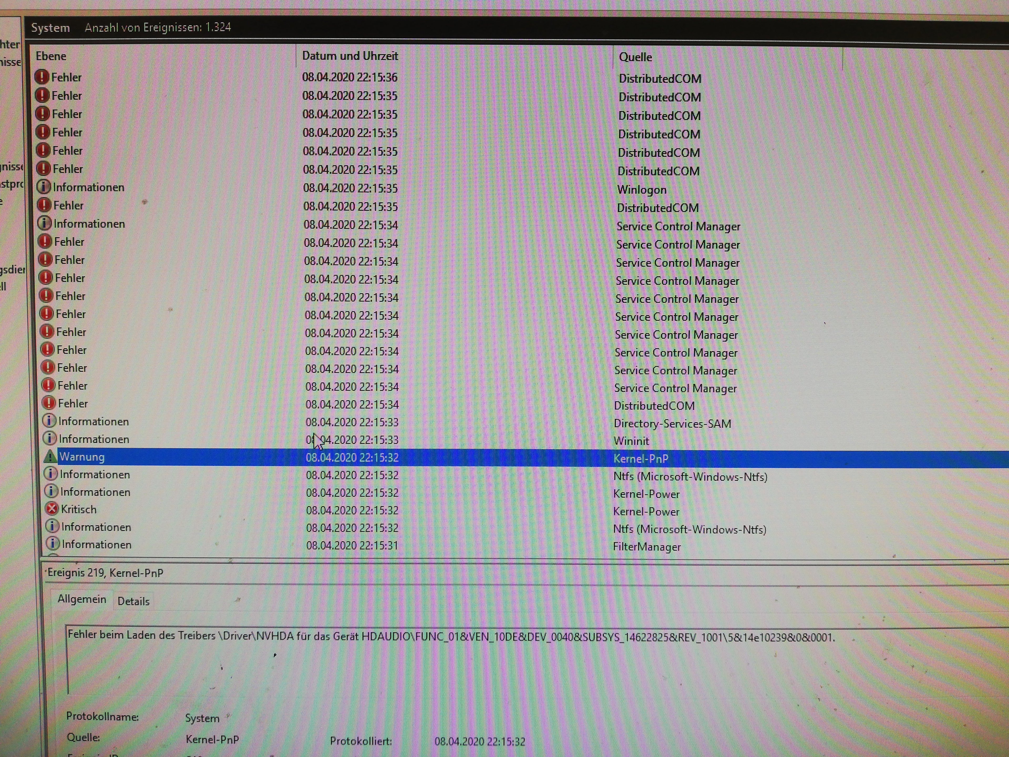

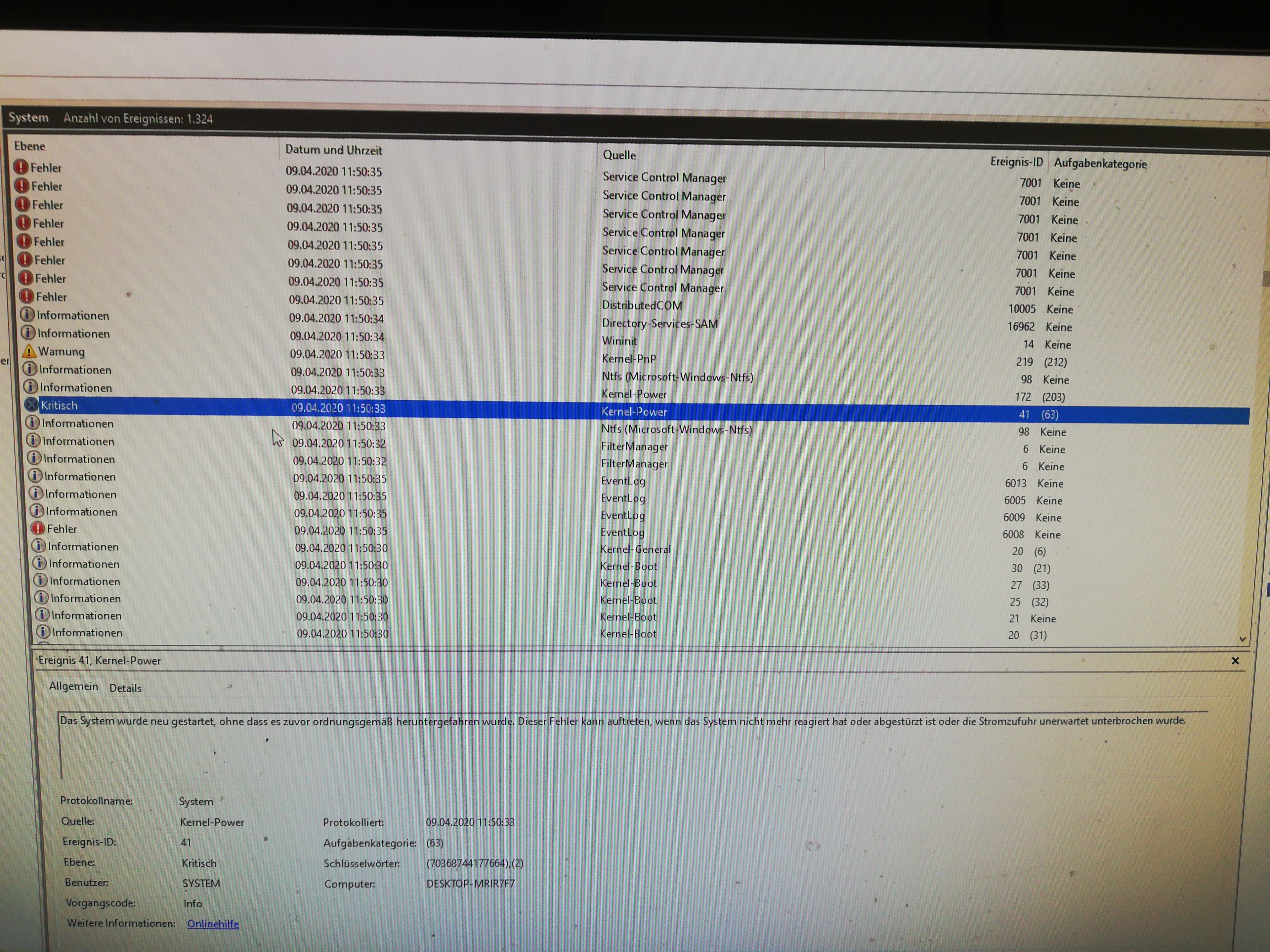

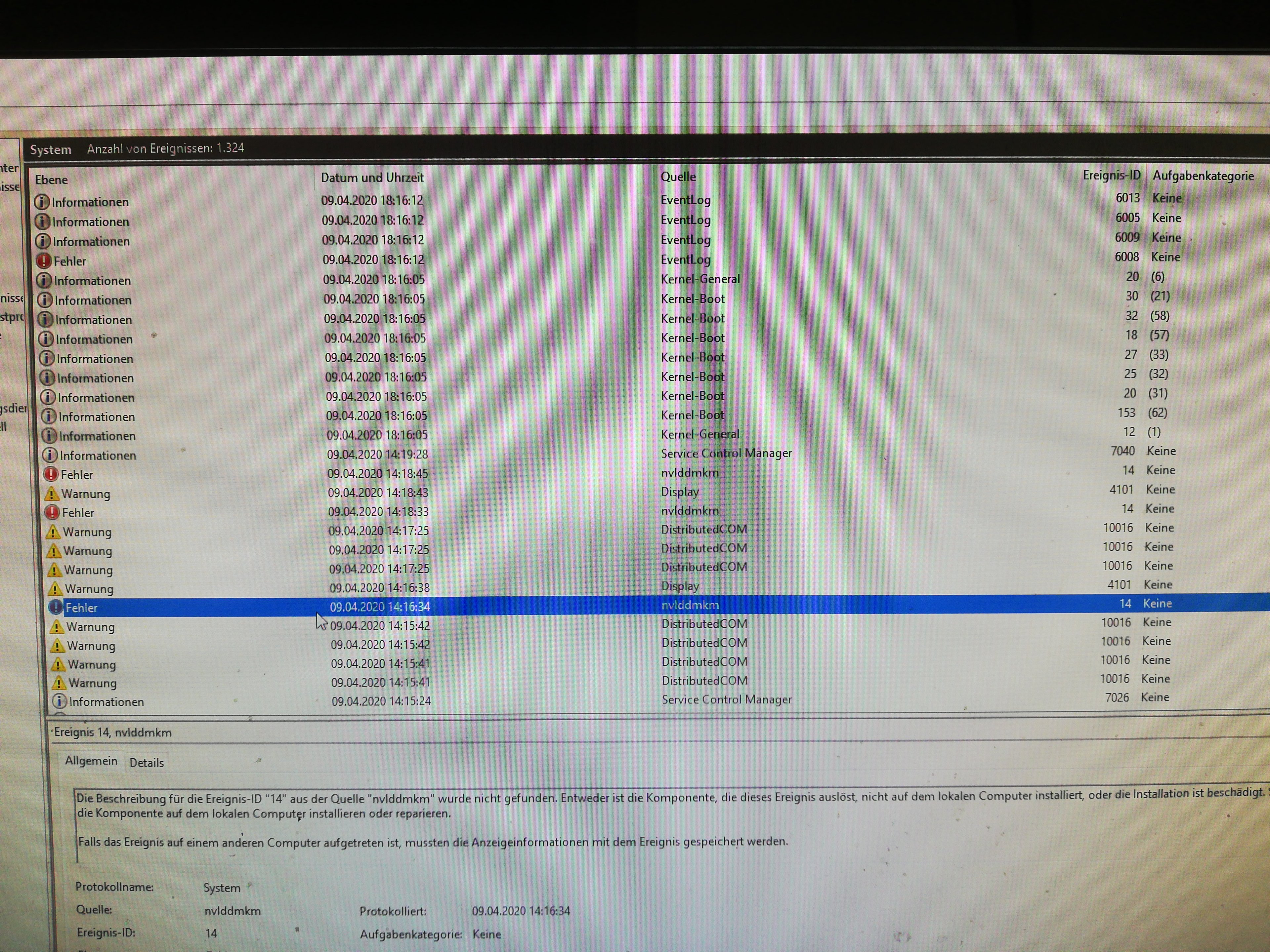

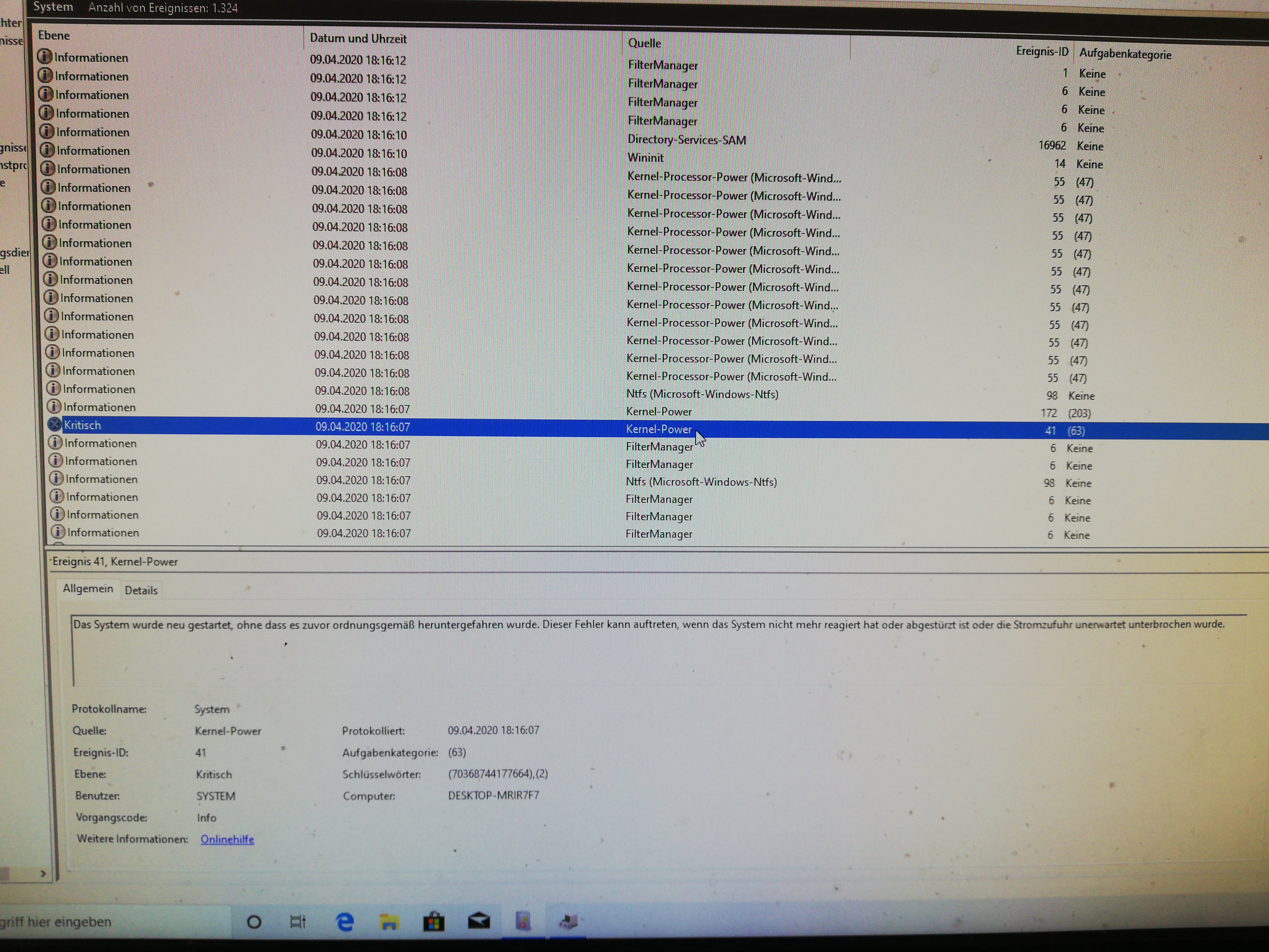

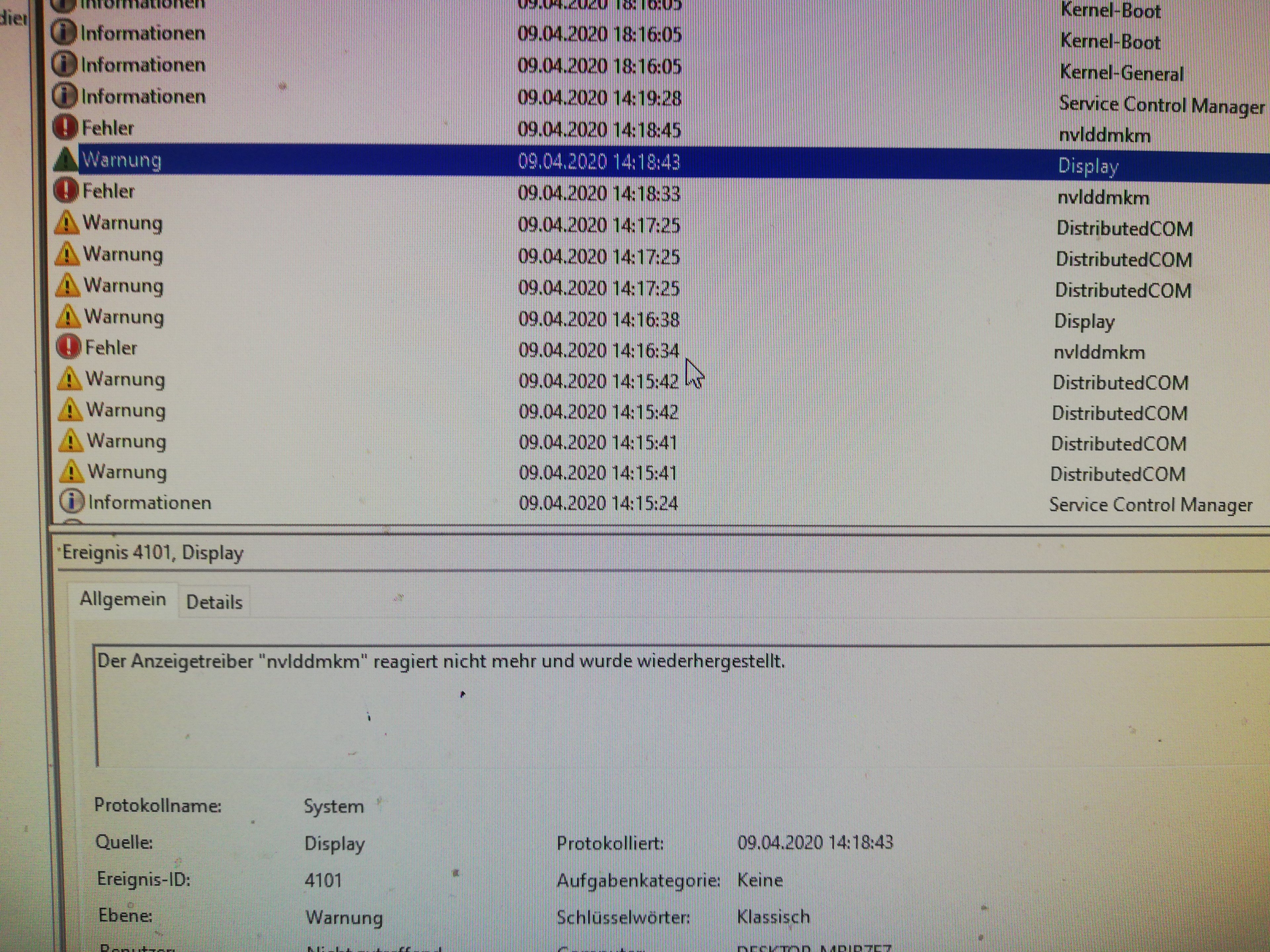

Ich habe mal ein paar Fotos von der Anzeige reingestellt. (Sorry für die schlechte Qualität)

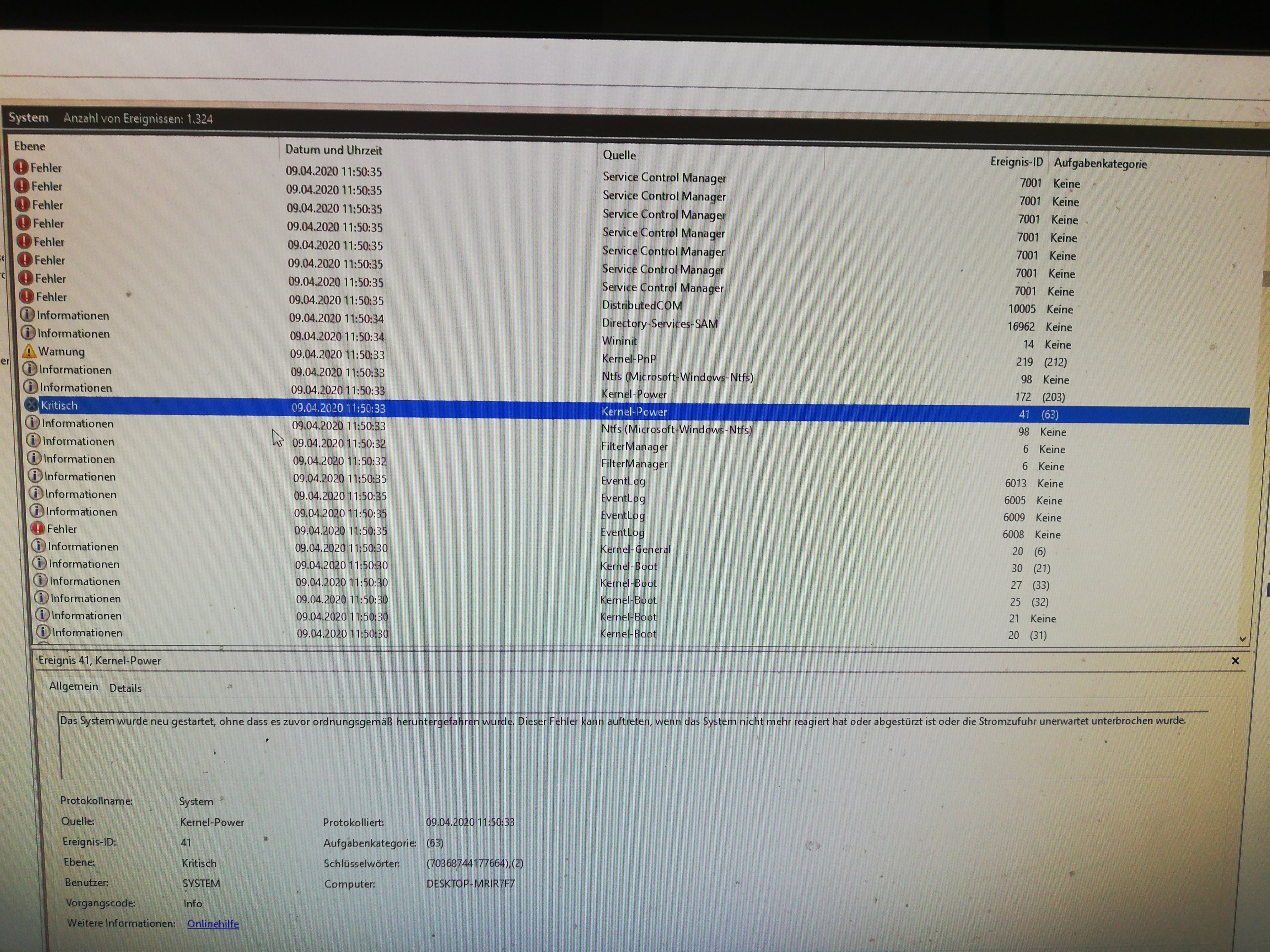

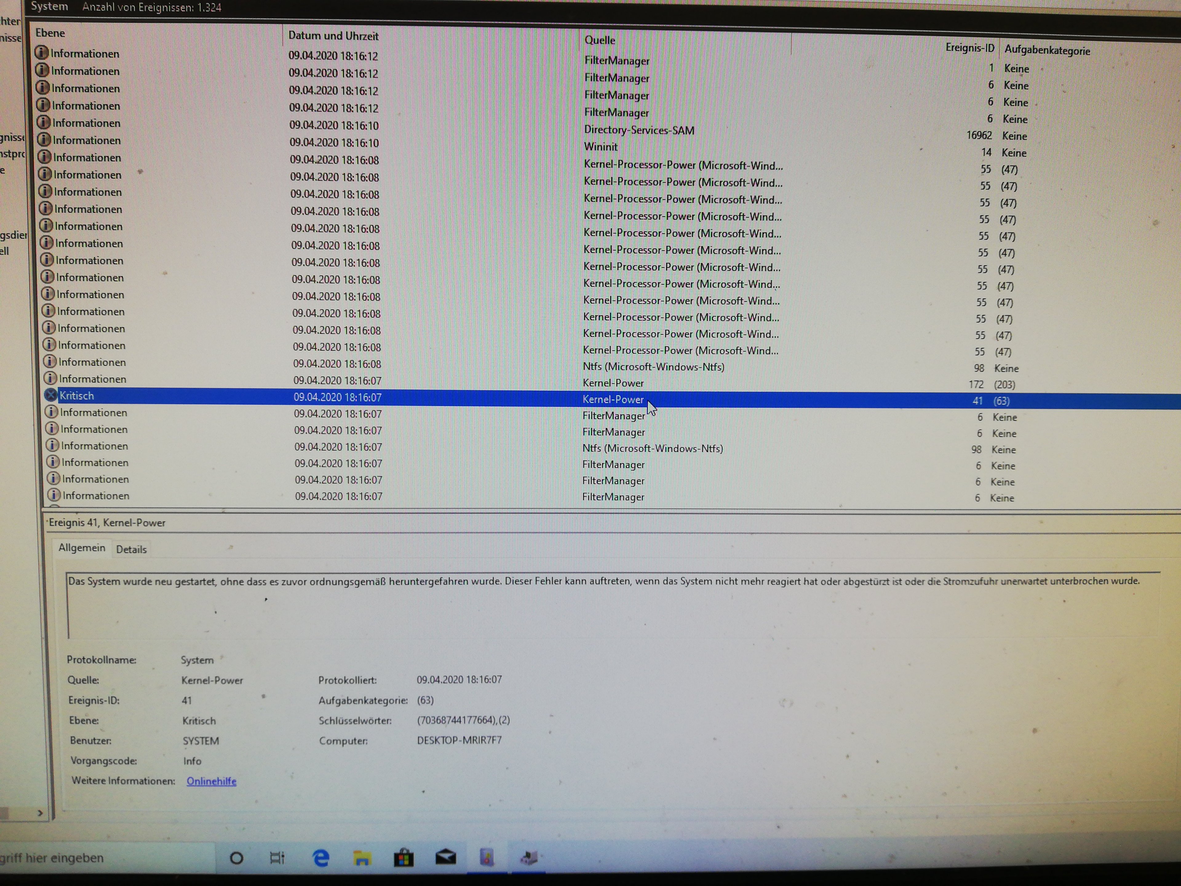

18:16 Uhr: kritisch, Kernel-Power
Könnte daran liegen, dass ich das letzte Mal den PC einfach ausgemacht habe, als er im Blackscreen war.
Distributed COM, keine Ahnung was das zu bedeuten hat

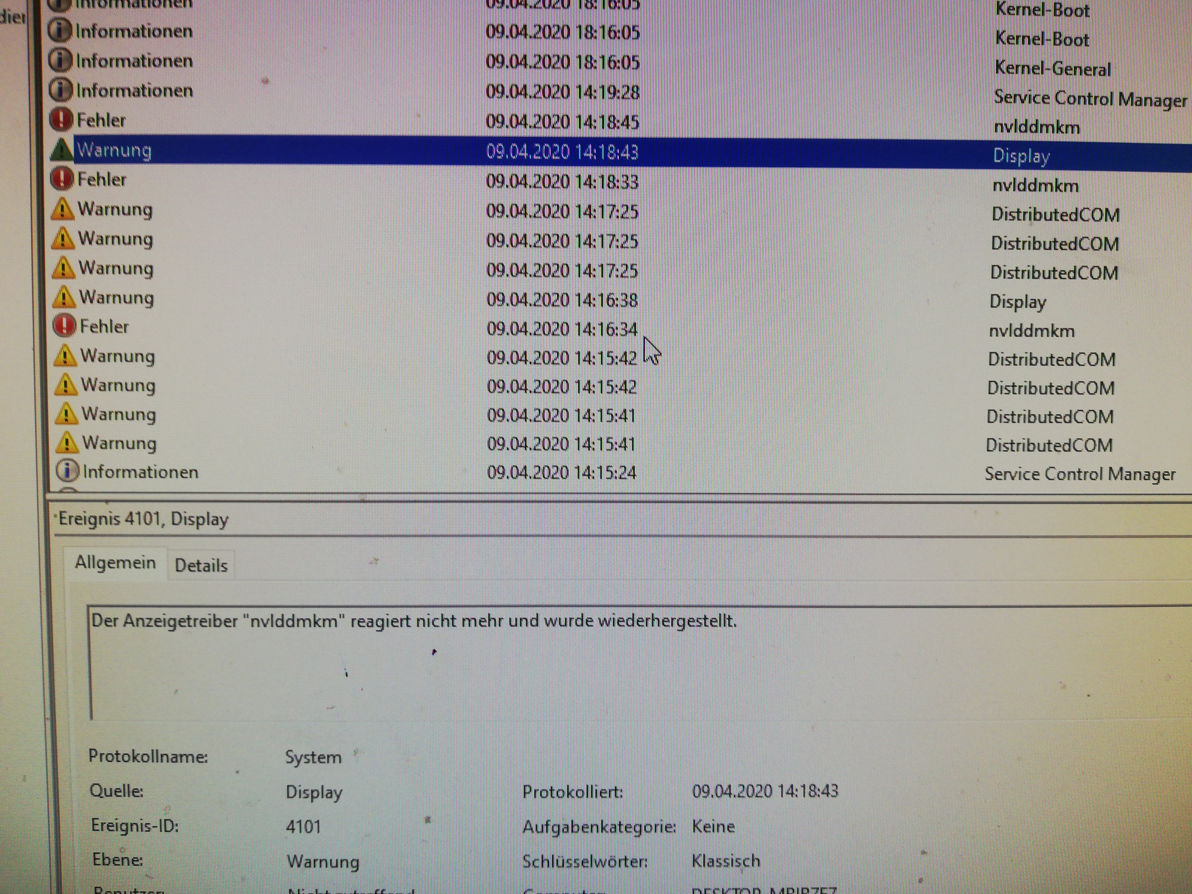

Warnung, Display
Scheint, dass irgendein Treiber nicht reagiert... Könnte auch

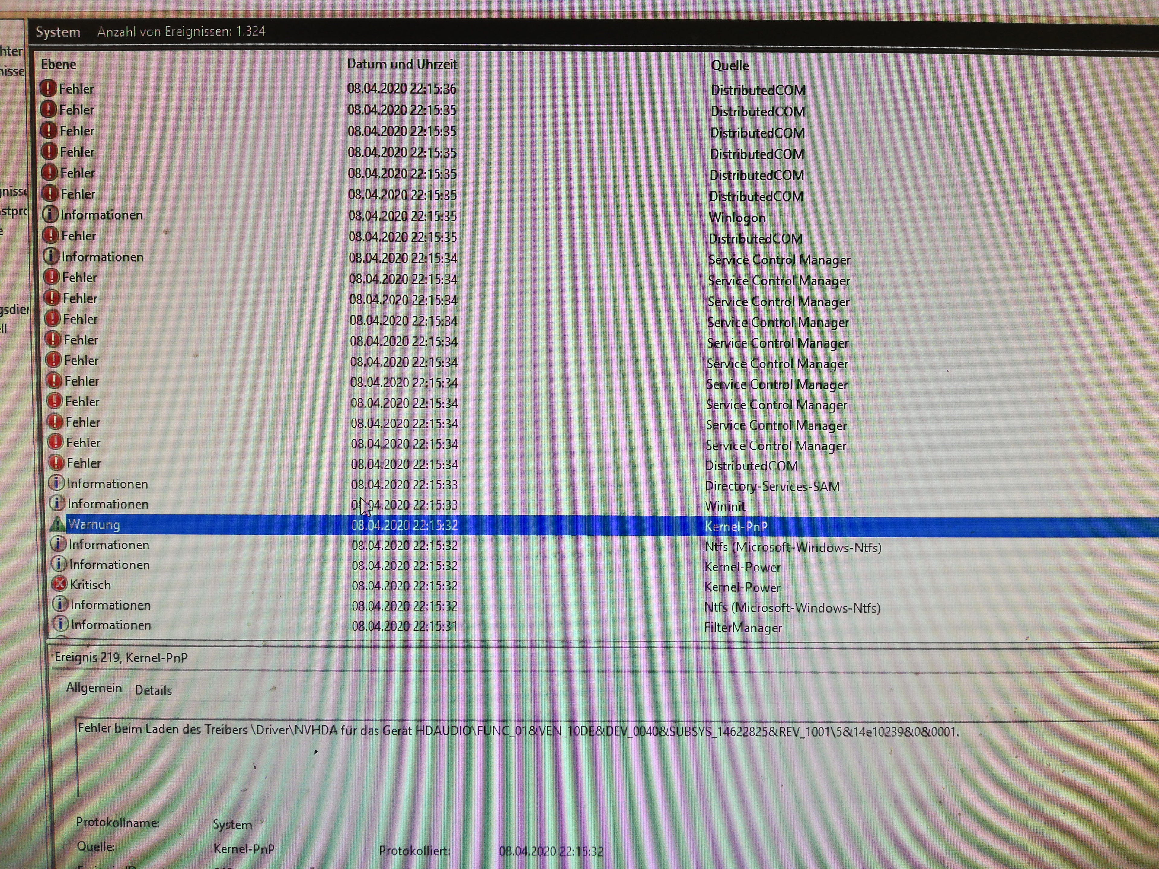

Warnung, Kerbel-PnP
Auch wieder ein Treiber...
Einige sind von gestern halb elf, keine Ahnung, ob ich zu dem Zeitpunkt gebootet habe oder runtergefahren habe...

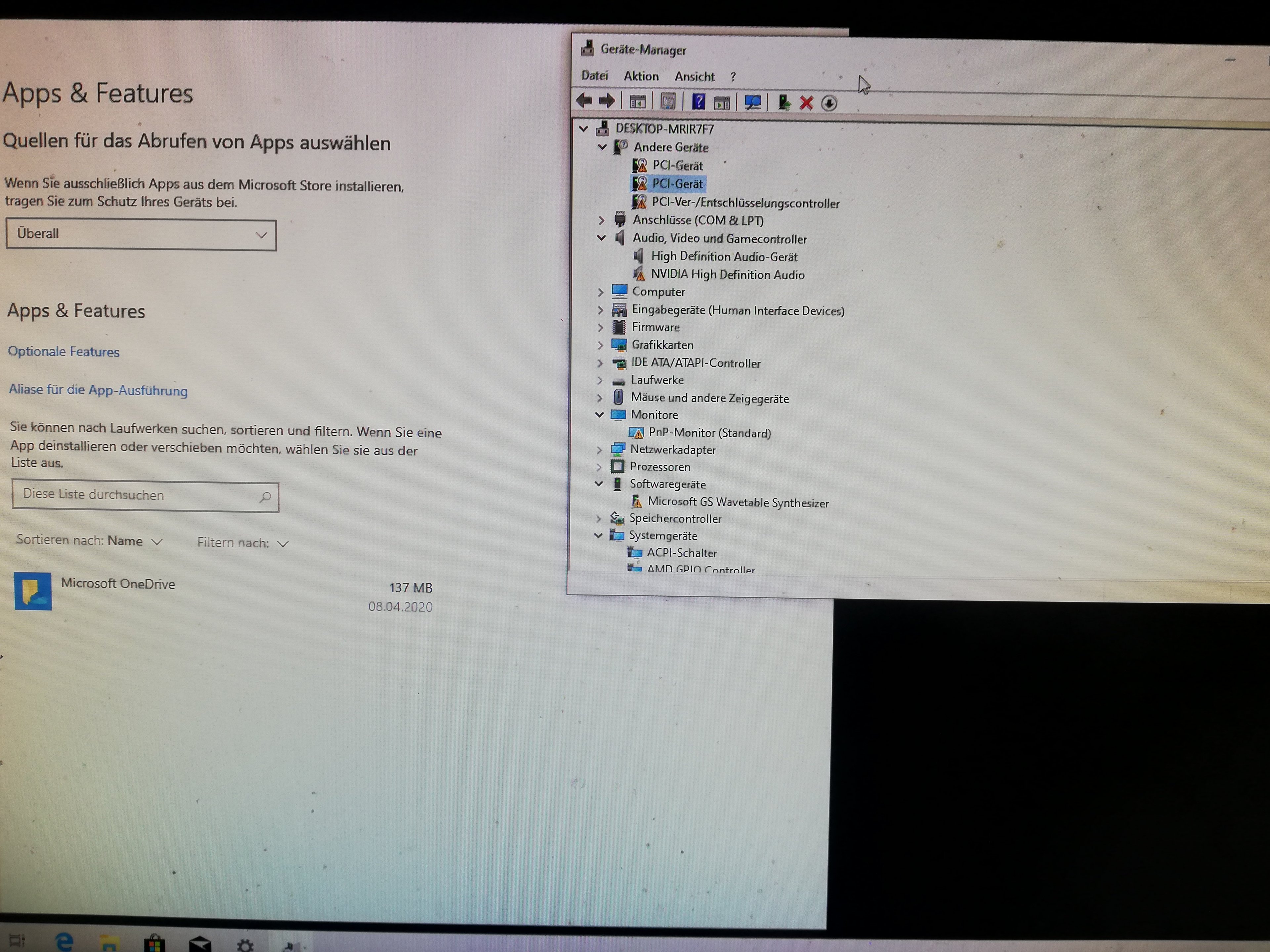

Grafikkarten Treiber habe ich installiert, ohne Crash. Neustart war möglich. Jedoch konnte ich das Windows Menü nicht öffnen, als ich die Windows Taste gedrückt habe. Bug? Müsste PC also über Strg+Alt+Entf neustarten.
AMD Chipset Treiber heruntergeladen und installiert. PC wurde erfolgreich neugestartet. Bei Geräte u. Treiber keine Ausrufezeichen.

Schaut nach dem Netzteil aus. Würde ich zunächst auf Verdacht tauschen, falsch machst du damit erstmal nichts. Wenn du dir eh in kommenden Jahren eine vernünftige Graka zulegen willst, musst du da eh durch. Schau dich mal bei den Tests hier um, ~600W sollten reichen.
